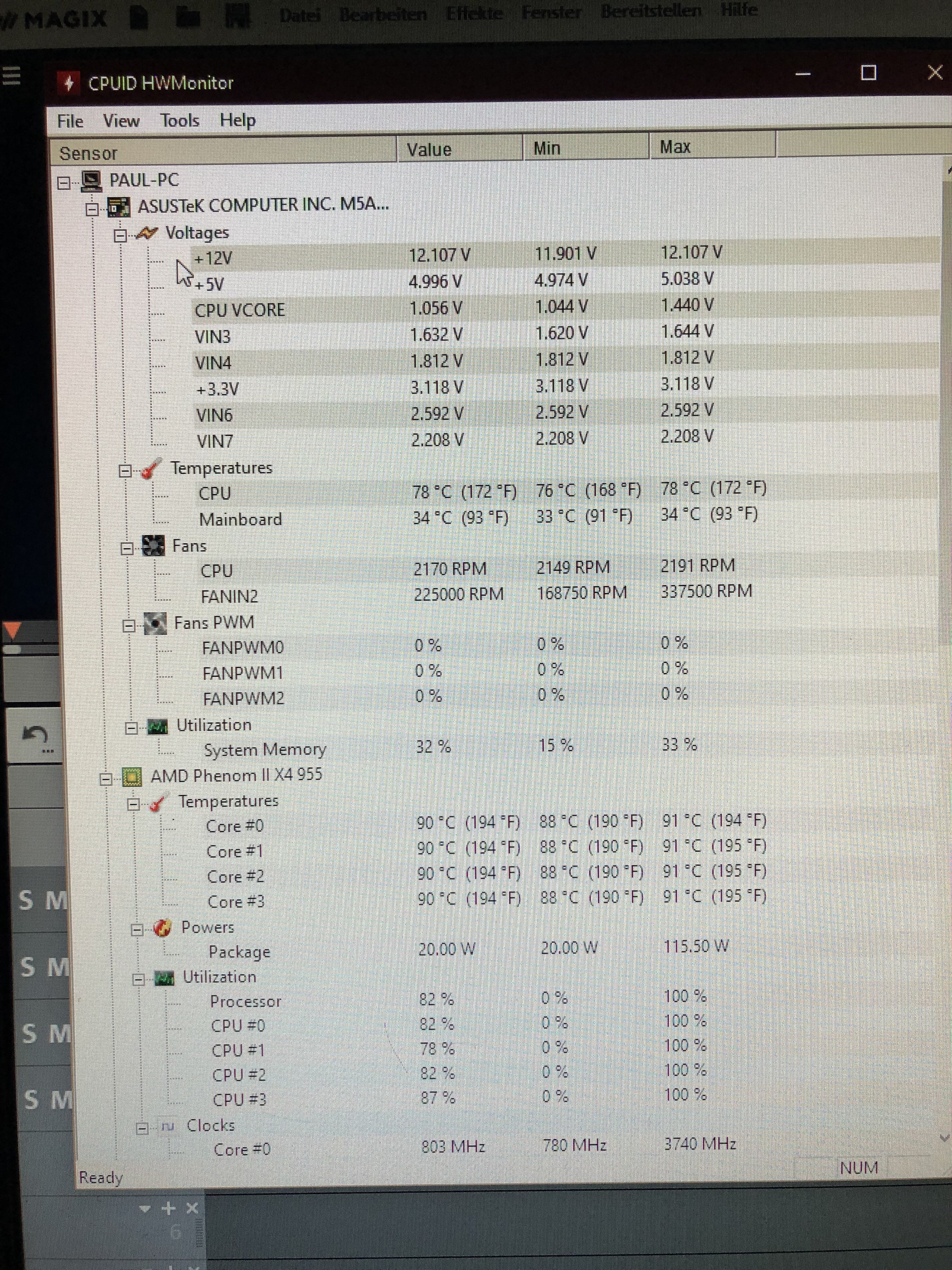

Jetzt die Frage ist es evtl mein Netzteil ? Der Wert +3,3volt sieht etwas zuwenig aus kann das sein ?
Auf die per Software ausgelesenen Spannungswerte der einzelnen Schienen des Netzteils kann man sich nicht verlassen. Aber was man sehen kann: Deine CPU wird ziemlich heiß ... ;)

Hey danke schon mal für die Antwort, CPU hat 78grad ist das heiß ?

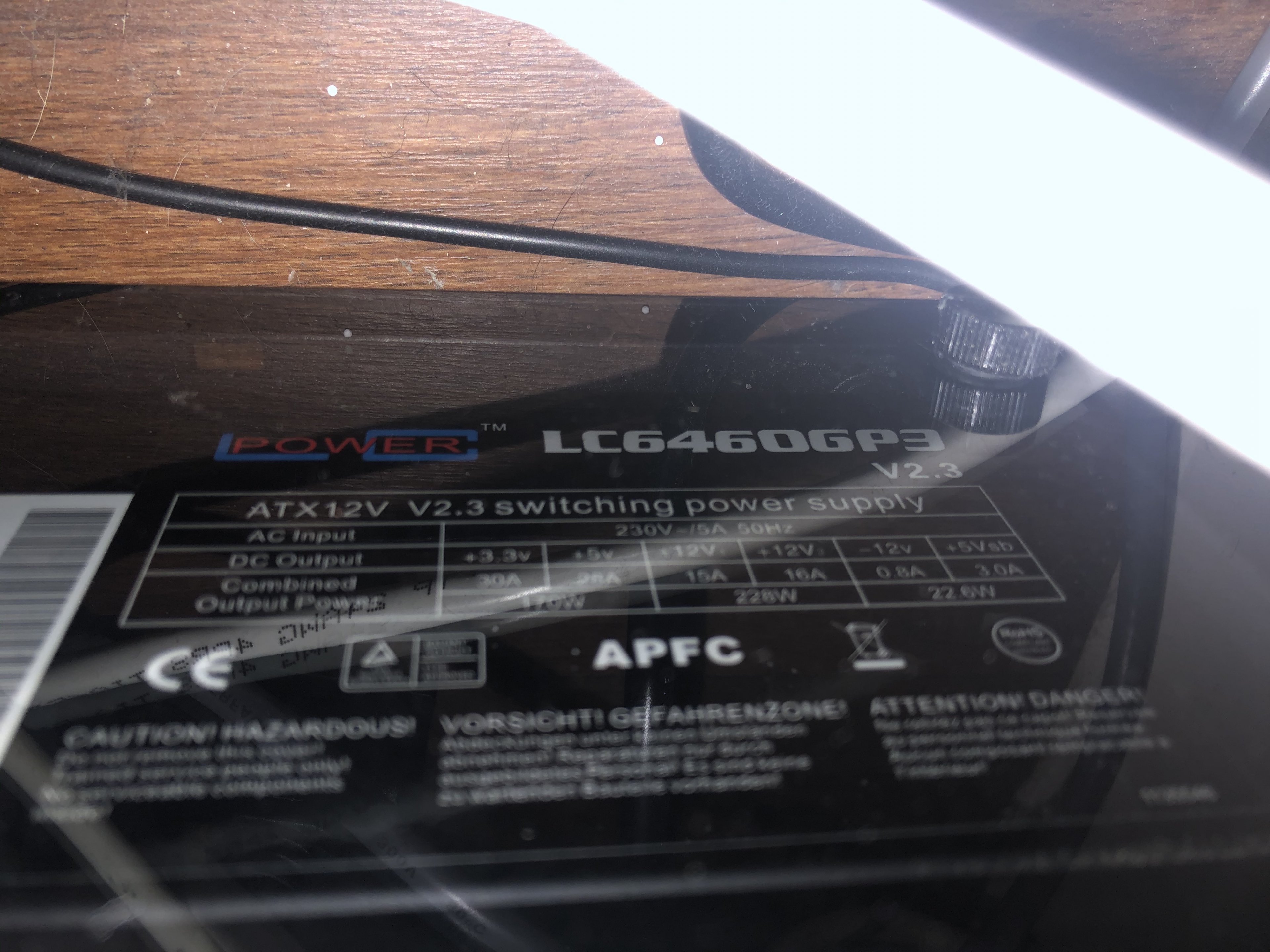

Warte ich schicke dir mal ein Bild durch :) ich hoffe da kann man was erkennen.
mich glaube 2011-2012 habe ich das gekauft 🙈

Naja, die Kerne dümpeln bei 90 Grad ... ;) Einfach mal nachsehen, was da so die Maximaltemperatur eigentlich sein sollte: https://www.amd.com/en/products/specifications/processors
Dein LC würde ich mal langsam tauschen, es ist noch die deutlich ältere Variante ohne 80plus-Siegel .... Gerade dann, wenn Du demnächst wechseln möchtest. Also ich sehe da zwei Baustellen: Kühlung und Netzteil.;)

Okay , aber darf ich eine Frage stellen wieso zeigt es da bei CPU 76 an ?
neue wärmeleitpaste ist auch drauf 🤭
an was kann es da liegen ?
Welchen Sensor liest du aus? Also wo liegt der?

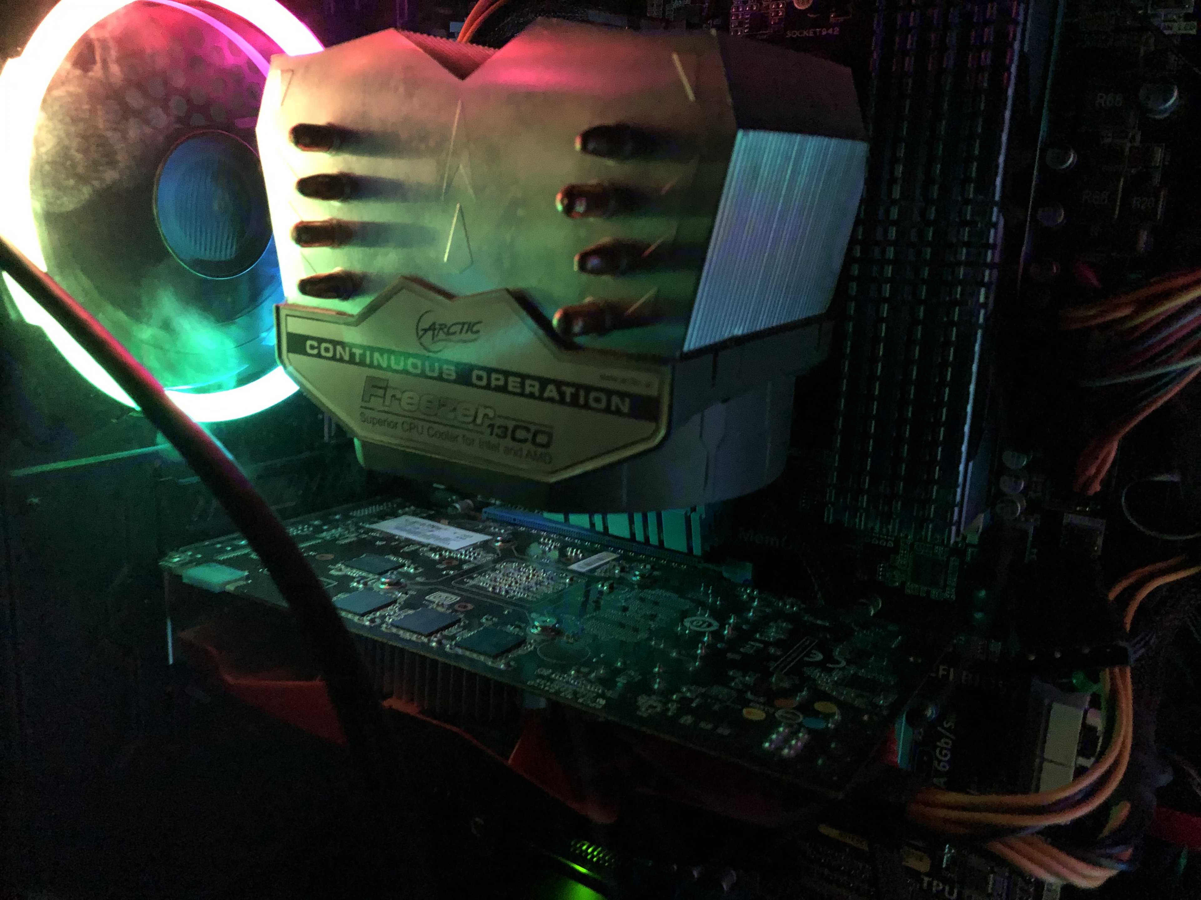

So wie dein CPU Lüfter verbaut ist wirds auf jeden Fall wärmer als wenn er von vorn nach hinten pumpen würde. Von unten nach oben ist
a) nicht so viel Platz um an zu saugen
b) nimmt er die Wärme der Graka auf (Warme Luft vom Chip steigt nach oben zur CPU, 70grad bei Läßt?)
c) arbeitet der Lüfter gegen den restlichen Luftstrom im Gehäuse (vorausgesetzt du hast vorne auch Lüfter)
