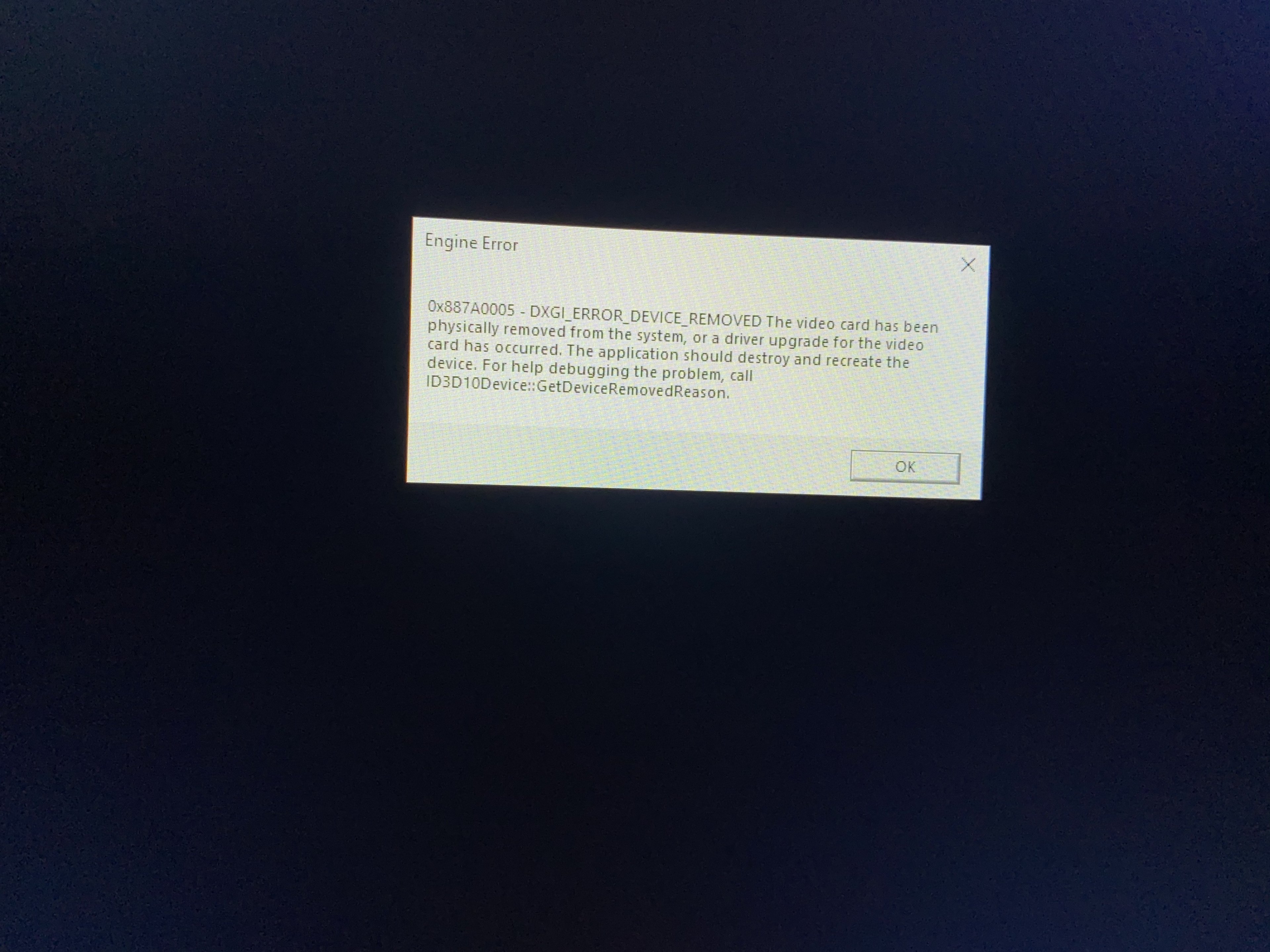

Guten Abend,
mein Pc
msi x570 Gaming Plus
Ryzen 7 3800XT
Rtx 3070 Asus Dual 08gb
Kingston m2 500gb ssd
Skillz Trident 3600, 20cl
Be Quiet straight Power 11 650w
Windows Home 64 professionell
jetzt meine Frage: Reicht das Netzteil für diese Konfiguration?
Hatte auch schon alle Treiber
Werde leider immer unter Last aus den Spielen gekickt mit dem Folgen Error Code.
Hatte das Problem auch schon mit einer anderen Rtx 3070
Lief das System vor den Beiden RTX mit einer anderen Grafikkarte stabil ? Wenn ja Welche ? Wie Treiber entfernt ?
Und noch meine 5 Lieblings Fragen zum RAM:
1. Welcher Arbeitsspeicher ist das genau also die Bezeichnung des Kits ?
2. Stehen die Arbeitsspeicher in der Kompatibilitätsliste vom Mainboard ?
3. Stecken die Arbeitsspeicher in den vom Handbuch empfohlenen Slots ?
4. Laufen die Arbeitsspeicher @Default oder @XMP ?
5. Ist das Mainboard Bios auf den neuesten Stand ?
Das System ist komplett Neu daher weiß ich es nicht, habe oft gehört dass die 650w wohl nicht ausreichen und es deswegen zu freeze oder auch Abbrüchen kommt so wie bei mir. Es ist das neuste BIOS drauf, soweit ich weiß und die Arbeitsspeicher werden auch erkannt und sind in den richtigen Slots
Bis auf Frage 3 hast du eigentlich Keine wirklich genau beantwortet lol :heilig:
Warst du jemals auf der MSI Seite und hast bei deinem Board nachgeschaut ?
Ich habe den aktuellsten Game ready Treiber drauf Version 457.30
Hatte den älteren ausprobiert und vorher mit DDU entfernt.
Arbeitsspeicher Kit ist das G.skill Tridentz rgb 20cl 16gb ( 2x8 gb)
weitere Antworten Recherchiere ich eben
Kann es auch daran liegen, dass ich Windows 1064bit Pro benutze? Mal dumm gefragt
Neuste Version auf Msi Seite ist 7C37vAC1 (Beta Version) vom 16.11.2020
meine Version ist A.AO, vom 07.09.2020.
Infos sind Aus Systeminformationen
Wie immer bei diesem Netzteil die erste Frage, benutzt du auch zwei getrennte Kabel für die beiden PCIe Anschlüsse auf der GPU?
Die 650W Variante von diesem Netzteil hat keinen Anschluss auf dem beide 12V Schienen drauf liegen würden.
