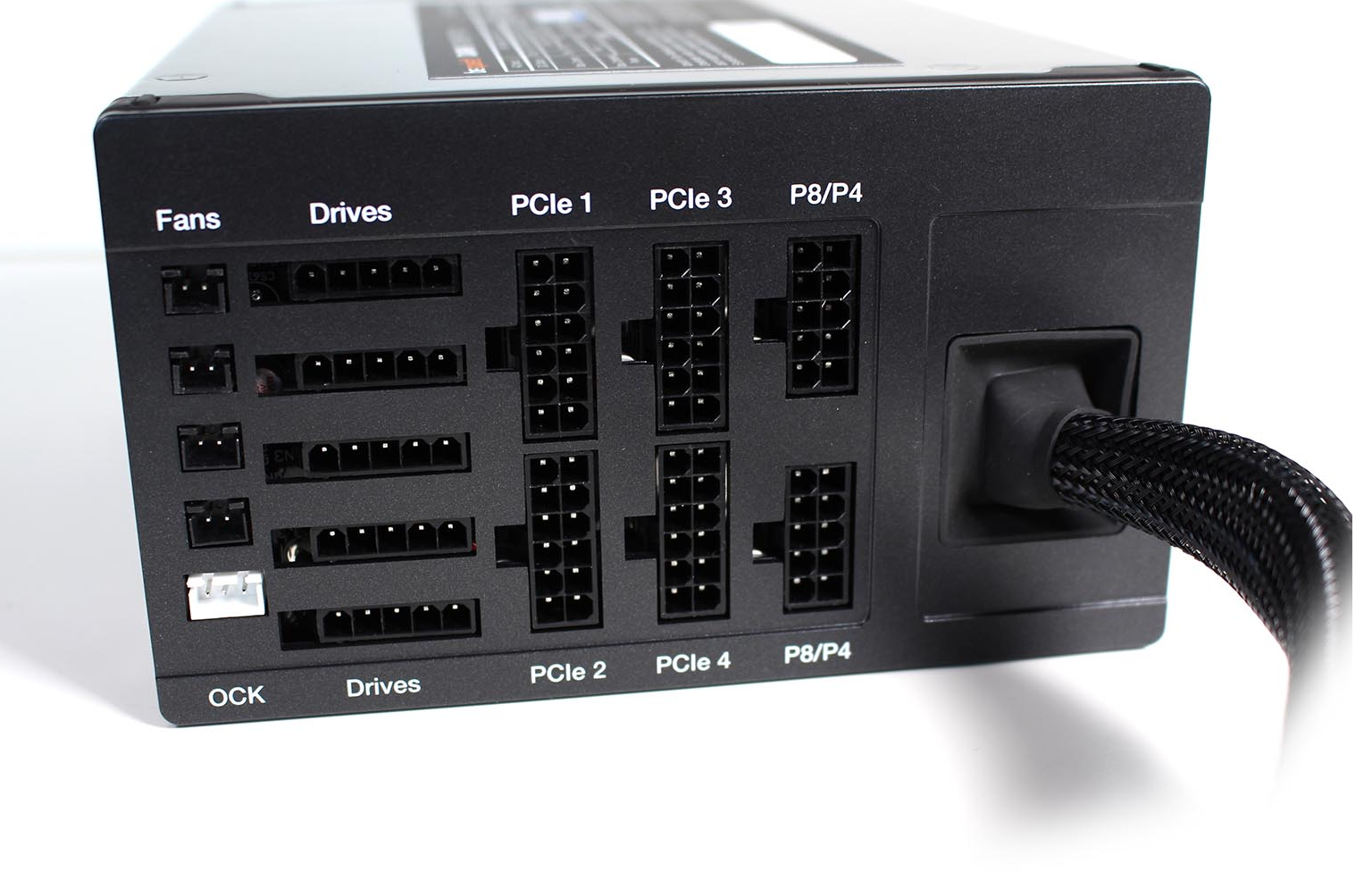

Beim BeQuiet Dark Power 11 650W kann man von 12 Volt Multi Rail auf Single Rail umschalten, womit eine ungünstige Lastverteilung zwischen den 12 Volt Rails vermieden wird und dann nicht eine Rail überlastet abschaltet, sondern erst, wenn insgesamt die Last für das Netzteil zu hoch wird. aber bevor man das macht, sollte die Karte an 12V3+12V4 (beim Straight Power) angeschlossen sein, weil die mit mehr Ampere abgesichert sind als die beiden ersten.

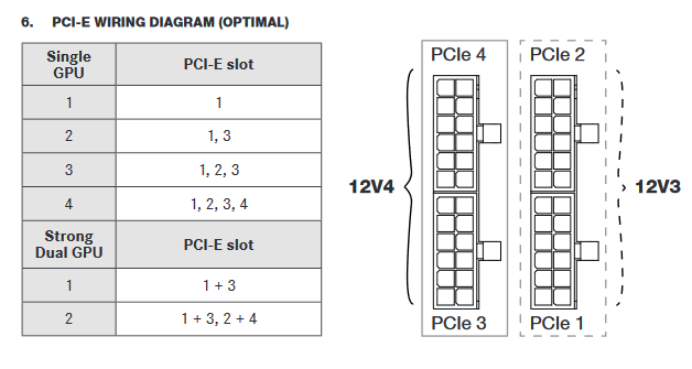

rumpel01 schrieb:
Wie und wo genau ist die Grafikkarte angeschlossen? Siehe S. 41 im Handbuch: https://www.bequiet.com/de/powersupply/610

Wo die Karte anschlossen ist muss ich nochmal überprüfen - ich gehe jetzt mal davon aus, dass ich sie an +12V3 und +12V4 gehangen habe, also die Lanes mit je 25A.

Beim DP Pro 11 greift die OCP auf 12V3 und 12V4 übrigens erst bei deutlich mehr als 40A ... https://www.computerbase.de/artikel...est.51046/seite-3#abschnitt_schutzschaltungen
Ja, sieh ruhig nochmal nach ... :)
deo schrieb:
Beim BeQuiet Dark Power 11 650W kann man von 12 Volt Multi Rail auf Single Rail umschalten, womit eine ungünstige Lastverteilung zwischen den 12 Volt Rails vermieden wird und dann nicht eine Rail überlastet abschaltet, sondern erst, wenn insgesamt die Last für das Netzteil zu hoch wird. aber bevor man das macht, sollte die Karte an 12V3+12V4 angeschlossen sein, weil die mit mehr Ampere abgesichert sind als die beiden ersten.
Ich hab die Karte definitiv über 2 Lanes laufen - soweit bin ich mir sicher. Über welche das muss ich mir gleich angucken, wenn ich die Kiste mal aus der Ecke gekramt habe... Stichwort "Umschalten" ist das etwas was ich aktiv machen kann? Oder wird quasi intern "umgeschaltet" anhand der Belegung der Anschlüsse?
Mh ok - klingt ja schon fast so als wäre es an den falschen angeschlossen.
Für mich jetzt nochmal zu Verifizierung:
Belegt sein sollten demnach PCIe 3 und 4, richtig? :) wobei ich mir... sicher bin... dass...
Ich schau gleich nach sobald ich kann.
Vielen Dank schon mal.
rumpel01 schrieb:
Nein, schau Dir das Schaubild und die Tabelle mal an. :)
PCIe 1 und 3 wären richtig.
Ehm........ich bin gleich wieder da...:mussweg:
EDIT:
Wer lesen kann, soll bekanntlich klar im Vorteil sein - kann ich so bestätigen!
Warum auch immer... keine Ahnung, wahrscheinlich geistige Umnachtung, oder mit anderen Worten,
hopplahopp am späten Abend noch Netzteile verbauen ist nicht so der Trick.
Es waren wirklich die 3 und 4 belegt. Hab die 4 jetzt ausgesteckt und in die 1 eingesteckt.
Ich beobachte das jetzt mal.
Vielen lieben Dank an euch!
Das grade irgendwas zwischen Dankbarkeit und dezenter Scham meinerseits 🤦‍♂️
Grüße!
Reaktionen: rumpel01
Kann jedem passieren. Teste jetzt erstmal ein wenig. Sollte es dann immer noch nicht gehen, kannst Du Dich theoretisch natürlich an be quiet wenden. Ansonsten wäre aber tatsächlich ggf. was stärkeres fällig.
Mach ich. Ich probier jetzt erstmal, besten Dank nochmals.
