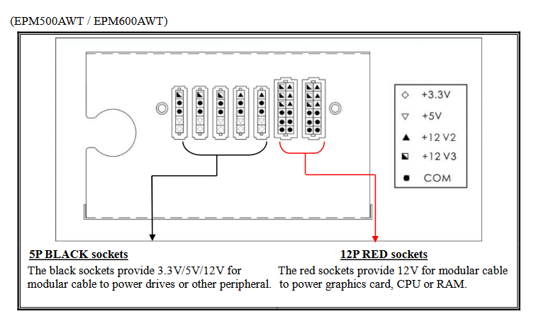

Sollte, ja. Das folgende gilt für das ältere Platimax 500W: Obwohl es nur ein modulares y-Kabel für PCIe gibt, ist es sinnvoll verschaltet. Die Karte hängt (wie die CPU auch ...) an 12V2 und 12V3, so stehts im Handbuch, auf den ersten Blick durchaus etwas kryptisch, aber wenn man es einmal weiß, erkennbar:
Auf jeden Fall kannst Du es probieren. Nur eine 3080 würde ich eher nicht dranhängen ...
