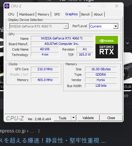

@Deathangel008
Glaube im Werksseiten OC Modus (der nicht viel OCed ist) 165Watt. Und zum 3600 OC, möchte den nur OCen wenn er bei gewissen Anwendungen meine GPU bottlenecked. Was momentan schon manchmal der Fall ist wenn ich mit LLMs oder Stable Diffusion rumhantiere. Nicht selten das meine CPU über 100% ausgelastet ist.
EDIT: Laut igors Lab 175W, kann aber sein das die Asus wegen Ihrer dicken Kühlung noch ein höheres hat, kenne mich wie gesagt nicht gut aus ^^
@Cor_Angar:
schau doch mal nach. sollte sich z.b. mit GPU-Z auslesen lassen ("Advanced" -> "NVIDIA BIOS"). würde mich gerade auch selber interessieren.
über 100%? wie geht das denn? fraglich wie viel das bisschen OC was realistisch drin ist da bringt. wenn man denn bei sowas überhaupt mit OC rumhantieren will.
die Zen3-octacores kriegt man neu für unter 190€. die haben ~55% mehr multithreadpower.
@Deathangel008
Keine Ahnung ob das es maximale Powerlimit ist. Aber nur das zeigt CPU-Z an. Advanced -> NVIDIA BIOS gibts da nicht.
Auch keine Ahnung wie das über 100% geht. Ist aber nur in den ersten 2-3 sec. so wenn das AI-Model in die GPU geladen wird.
