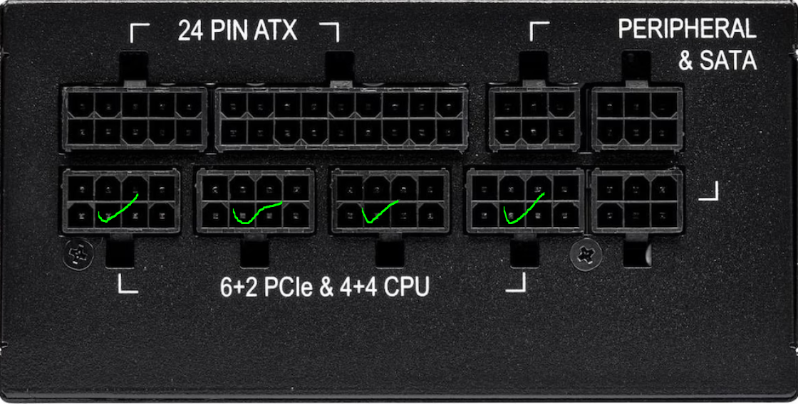

Hallo liebe Community,
ich habe aktuell dieses Netzteil: https://www.galaxus.de/de/s1/produc...m-750-w-pc-netzteil-10325744?supplier=2705624
Ich würde gerne auf eine 7900xtx upgraden und habe diesbezüglich zwei Fragen:
Frage 1: Kann ich mit diesem Netzteil auch 3x8 PCI-E anstecken ?
Frage 2: Würden bei einer Grafikkarte, die 3x8 PCI-E Eingänge zur Verfügung hat, der Anschluss von nur 2x8 PCI-E reichen, z.B. bei der Sapphire XTX Nitro+?
Vielen Dank im Voraus
Ja, kannst du.
Diese stehen dir zur Verfügung für GPU und CPU.
Reaktionen: selami023
