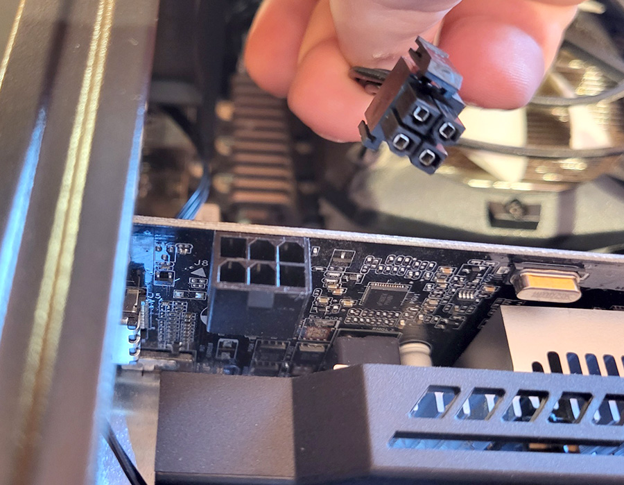

da ich meinen PC aufgerüstet habe und jetzt die ältere Hardware, die ich übrig habe, in einen Ersatz-PC baue, benötigte ich noch ein günstiges Netzteil. Da die Hardware schon mehr als 8 Jahre alt ist und damals Mittelklasse war, genügt ein 500 Watt Netzteil.
Ich habe mir dann das hier geholt:
Tacens Anima APIII500, Netzteil PC ATX 500W, SMD Technologie 85% Bronze 12V, Ultra-leiser 12cm Lüfter, Schwarz
Beim Einbau die böse Überraschung, es fehlt der Stromanschluss für meine alte Grafikkarte.
Der Ersatz-PC besteht aus:
Asus Nvidia GeForce GTX750TI-OC-2GD5
Und das Mainboard ist das hier:
Gigabyte GA-970A-DS3P (Rev. 2.1) Mainboard AM3 / AM3+ schwarz
Jetzt will ich mir folgendes Netzteil holen, und wollte fragen, ob das passt? :confused_alt:
AeroCool LUX550, PC-Netzteil (550 W, 12 V, 88% Effizienz, 80 Plus Bronze), Schwarz
Liebe Grüße Daniel
Drewkev schrieb:
beide niemals in einen PC verbauen
Wie geschrieben, soll es nur für den Ersatz-PC sein, der dann eh nicht viel benutzt wird. Im normalen PC habe ich ein Corsair Netzteil verbaut.
Mehr als 40 Euro wollte ich nicht ausgeben. 😥
Ja das Netzteil hätte den passenden Anschluss. Kabel: (20+4P x 1 ; 4+4P x 1 ; PCIe 6+2P x 1 ; PATA x 2 ; SATA x 4)
Ich würde trotzdem lieber etwas mehr ausgeben um einen Mindeststandard an Qualität zu erhalten.

Wer billig kauft, kauft zweimal. Kannst froh sein, dass der nicht gepasst hat und deine Hardware hochgejagt hat

Das erste Netzteil war halt auch näher am Elektroschrott als am Netzteil.
Das hat keinen 6 PIN Anschluss, weil das auf der 12V Schiene nur tatsächliche 300W schafft, in der Realität vermutlich noch weniger. Das würde ich nichtmal in einer alten Gurke verbauen und auch nicht unbeaufsichtigt betreiben.
Das Aerocool schaut ok aus, aber ich würde wohl auch eher zum bewärten Xilence greifen.

Crazy_Chris schrieb:
Und sind noch alle Finger dran?
Ja, aber die Grafikkarte musste ich etwas zurecht biegen :D Und mit Kabelbinder stabilisiert. 😄
