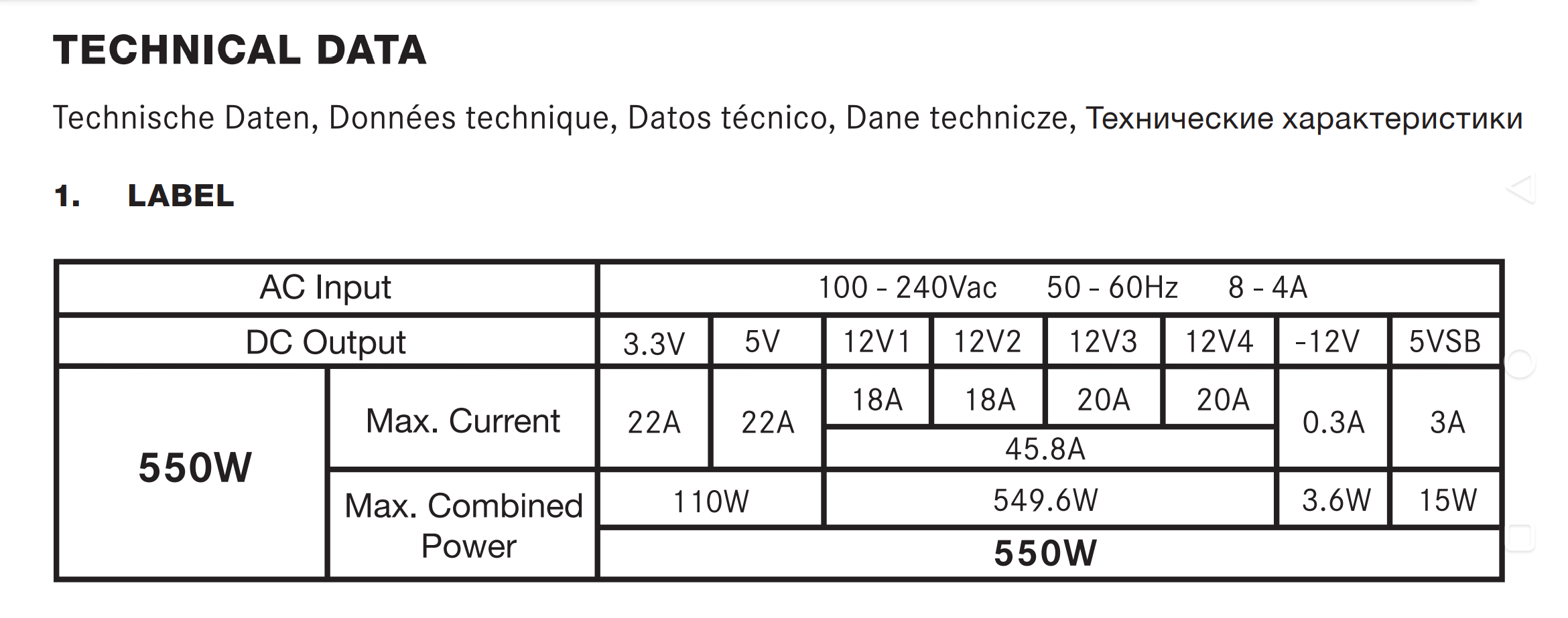

Vorsicht, das NT hat vier Schienen mit max 20A und die rtx 4070 nur einen Anschluss.
Die 7800XT hat zwei Anschlüsse, was viel besser zum NT passt, da sich die Last Splitten lässt.

Du hast ein sehr gutes und sehr effizientes Netzteil. Es kann Dauerhaft 550W an 12V bereitstellen und verträgt auch Lastspitzen bis 600W. Selbst wenn der 5800X auf Default betrieben wird, kommst du kaum über 400W Dauerlast.
Durch die Verwendung beider 8 Pin Stecker, werden an der 7800XT 12V3 und 12V4 kombiniert, das heißt 2x20A, also 480W, dazu kommen nochmal 75W vom Mainboard. Die 7800XT ist mit 263W spezifiziert. Da ist noch ordentlich Reserve verhandeln und sonderlich alt kann das Netzteil auch nicht sein.
Behalte also das Netzteil und kaufe dir die gewünschte 7800XT mit 2x 8 Pin.
