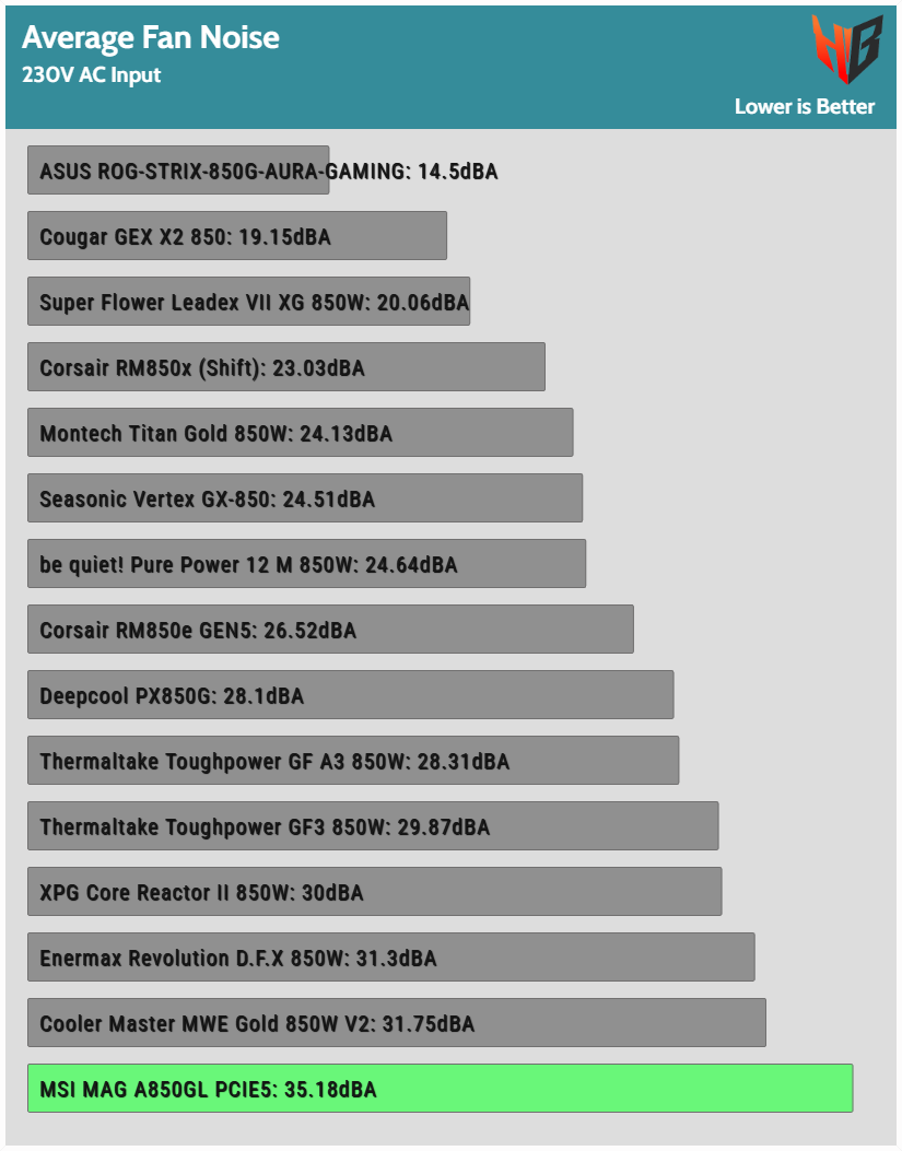

Guten Abend Leute,
ich bin gerade auf der Suche nach einem Netzteil für meinen PC
Zur Auswahl:
leider bin ich mir noch nicht sicher welche GPU in ca. 6-12 Monaten in mein PC eingesetzt wird, aber das Netzteil soll eben ca. 5-8 Jahre überleben.
Mein ungeöffnetes 750 Watt Netzteil von be quiet! geht zurück, da es "nur" 2x8 PCIe Anschlüsse und eben 750 Watt hat.
Es sollte eben im normal betrieb kaum bis garnicht hörbei sein
Zu meinen aktuellen Teilen:

- März 2017
- 18.510
@go0dlikez
Leistungsmäßig wirst du praktisch keinen Unterschied merken, das BQT ist aber leiser, siehe hier. Und 10 versus 7 Jahre Garantie. Auch bei Effizienz etc. ist das BQT insgesamt das bessere Netzteil, wenn auch eher im messbaren Bereich.
Die (in diesem Test) noch leiseren Netzteile als das BQT sind alle deutlich teurer, vor allem das Asus ROG 850W.
