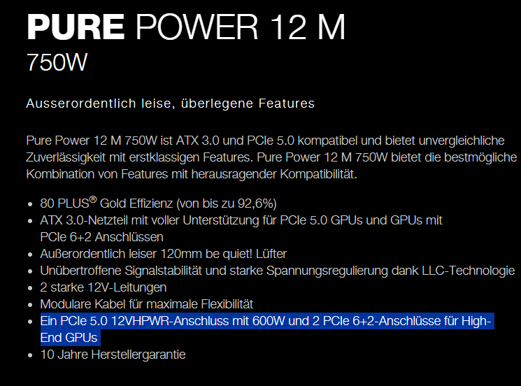

Also ist es auch nicht so wie teils behauptet, dass mit y-kabel da das Netzteil abraucht wegen der Leistung die ja dann auf einem Kabel ist?
In der Beschreibung des Netzteils steht:
Ein PCIe 5.0 12VHPWR-Anschluss mit 600W und 2 PCIe 6+2-Anschlüsse für High-End GPUs
Also doch 2 Kabel möglich? Ich bin verwirrt...

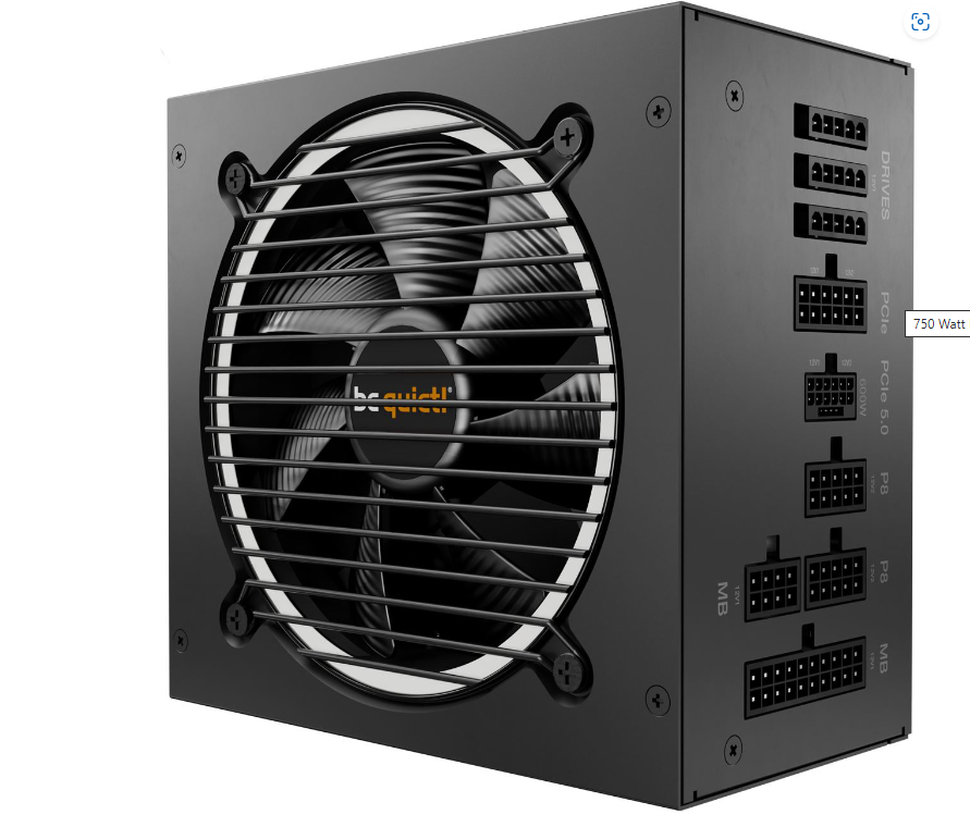

Beim Netzteil (Be quiet pure power 750W) steht folgendes:
PCI-E 6+2-pin (GPU)2
(2 steht dabei unter Anzahl)

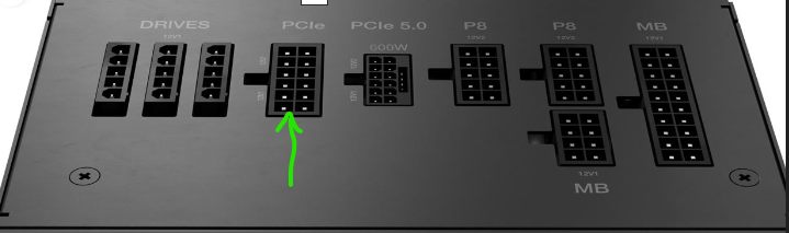

Auf Netzteil Seite sind dort 12 Pins zu sehen - auf die beiden Rails verteilt. (Kann man bei Bildern vom Netzteil sehen)
Zählt das als 2 8Pin Anschlüsse für die Grafikkarte? (Ich meine ich hätte mal gehört das ist so.)

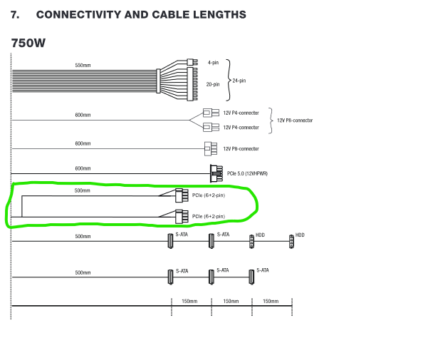

Nein, das ist der "PCIe 5.0 (12VHPWR)" Anschluss, für Nvidia RTX 4000er Series Karten bzw deren Adapter.
Du gehst an den einzigen PCIe Anschluss wenn du eine Karte mit "normaler" Stromversorgung nutzt.
Ich hab dir gerade auch darauf geantwortet in dem anderen Thread.
Komm schon, einmal reicht doch.
Ich habe irgendwie durcheinandergebracht dass es zwei threads sind und mich gewundert dass es nicht da ist wenn ich ihn öffne. Entschuldigung.

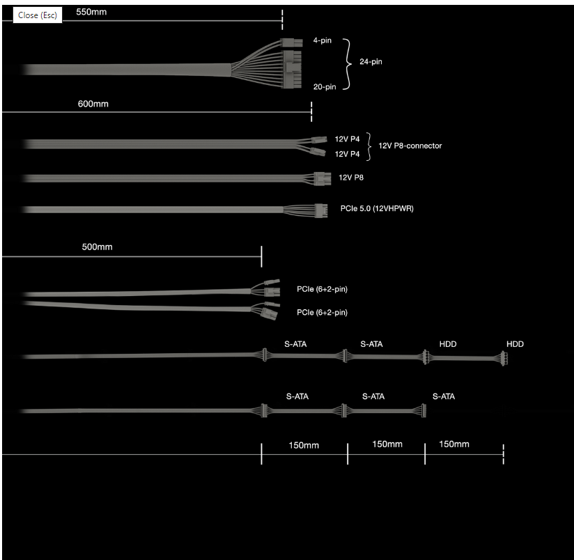

Das zweite Bild hier ist auch nicht aus dem Handbuch deines Pure Power 12M 750Watt.
Das ist dieses hier:
