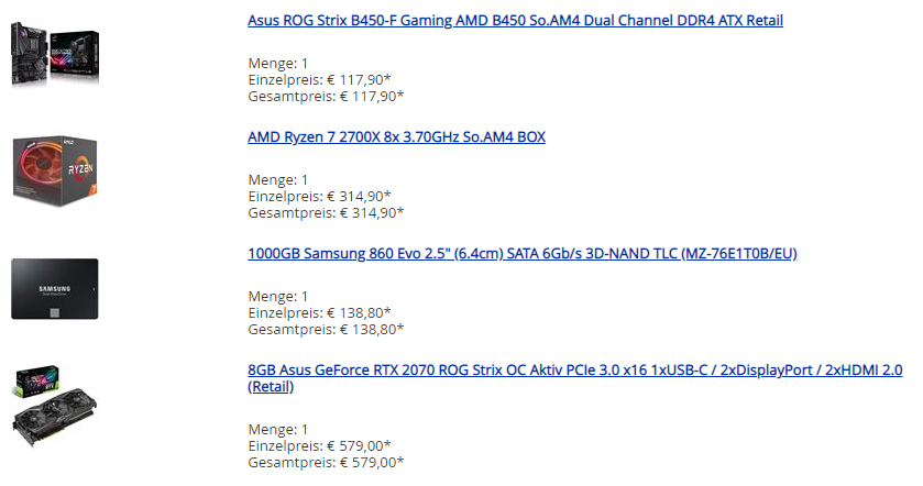

Moin!
Und zwar habe ich vor mir das "500 Watt be quiet! PURE POWER 11 500W CM" für meinen neuen PC zuzulegen.
Nun weiß ich nicht, ob 500W für mein Setup reichen!
Außerdem sind als RAM Sticks die "VENGEANCE® LPX 16GB (2 x 8GB) DDR4 DRAM 3000MHz C16 Memory Kit – Black" verbaut.
Dazu sind im Case 5 Lüfter verbaut.
An die Wattrechner will ich mich nicht binden, alle spucken einen anderen Wert aus.
Vielen Dank! :)
Mit der RTX 2070 reicht die Leistung prinzipiell, falls du irgendwann auf eine 2080/2080 Ti wechseln willst und diese auch noch übertaktest, wäre es zu knapp. Das Pure Power ist aber die Einstiegsklasse, wenn es nicht auf 30 Euro mehr ankommt, nimm ein besseres 550W NT der "Gold" Effizienzklasse (z.B. Be Quiet! Straight Power E11, Seasonic Focus Plus Gold, Corsair RM-Serie).
Für das Setup reichen die 500W und das Netzteil, aber bei der Klasse von Hardware würde ich nicht ein Netzteil der oberen Einsteigerklasse kaufen. Mit 'nem Straight Power E11 550W wärst du bei der guten Mittelklasse, das passt besser zum System.

Was haltet Ihr denn von der "750 Watt Corsair CX Series CX750 Rev.2 Non-Modular 80+ Bronze"?
Den habe ich mir "versehentlich" für 59,99 Euro bei Mindfactory im Mindstar gekauft.

viel zu groß und qualitativ unter dem PP11.
das MB und die graka der optik wegen? speziell das MB wäre nicht gerade meine erste wahl.
Nope.
Erstens ist 750W totaler Overkill, zweitens ist 80+ Bronze nun wirklich nicht mehr zeitgemäß.
Also du hast schon das 750W Bronze Netzteil? Dann nimm das halt, ein neues kaufen nur wegen besserer Effzienz ist Quatsch. Zu groß gibt es nicht, das bisschen höhere Verlustleistung steht in keinem Verhältnis zum Kaufpreis. Der Lüfter soll etwas zu laut sein und schlechte Lager haben, aber probieren kannst du es.
Deathangel008 schrieb:
@Schaumi:
Hab keines der beiden wegen des aussehens genommen. SInd die denn SO schlecht?
Habs nur bestellt. Ist halt noch früh genum ums zu stornieren und ein anderes zu nehmen.
Musst du wissen, ich finde es beruhigender, ein qualitativ hochwertiges Netzteil (Effizient, alle modernen Schutzschaltungen, leiser Lüfter) zu haben. Die von mir oben genannten würde ich empfehlen, leise sind Be Quiet! und Seasonic auf jeden Fall, Corsair kenne ich keins.
Reaktionen: Schaumi
@Schaumi:
die 2070 Strix ist gut und teuer, das MB (bzw die VRMs und deren kühlung) für den preis mMn schlecht. da würde ich ein MSI B450 Tomahawk oder Gaming Pro Carbon AC vorziehen.
Reaktionen: Schaumi
@Schaumi:
Ist das denn so dramatisch dass ich meine zurückschicken soll? Ich weiß ja nicht inwiefern man den unterschied spürt.
@Schaumi:
ach, du hast den kram schon? dann kannst du es auch behalten. das Strix B450-F ist auch für den 2700X ausreichend, es ist halt für den preis nicht sonderlich gut.
Reaktionen: Schaumi
@Schaumi:
Hat das dann Einfluss auf die Leistung der 2700x? Und wäre das bei dem Tomahawk z.B. besser?
@Schaumi: wie gesagt: das Strix B450-F ist für nen 2700X ausreichend. also nein, kein einfluss auf die leistung.
