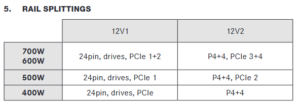

Dein PurePower hat zwei getrennte 12V-Schienen, die einzeln mit 36A und 30A abgesichert sind. Da der Großteil der Verbraucher 12V benötigen, ist da dann die Verteilung nicht ganz unwichtig, da 30A bei 12V nur 360W entsprechen. Brauchst dir aber keine Sorgen machen, wenn du beide Kabel nutzt.
@Sasi: Die beiden PCIe-Stränge sollten auf verschiedenen 12V-Rails liegen.
12V1: 24pin, drives, PCIe 1+2
12V2: P4+4, PCIe 3+4
Ist intelligenter gelöst als bei den alten PP-Modellen.
Reaktionen: Excuno
ok, da hab ich mich zu wenig mit dem NT befasst.
Wenn es so ist, umso besser.
@Sasi Black:
bei der 400W-version ist 12V1 allein für die graka zuständig, bei den größeren versionen hängen an beiden rails PCIe-stecker. mittlerweile steht das beim Pure Power sogar im handbuch:D
Reaktionen: rumpel01
