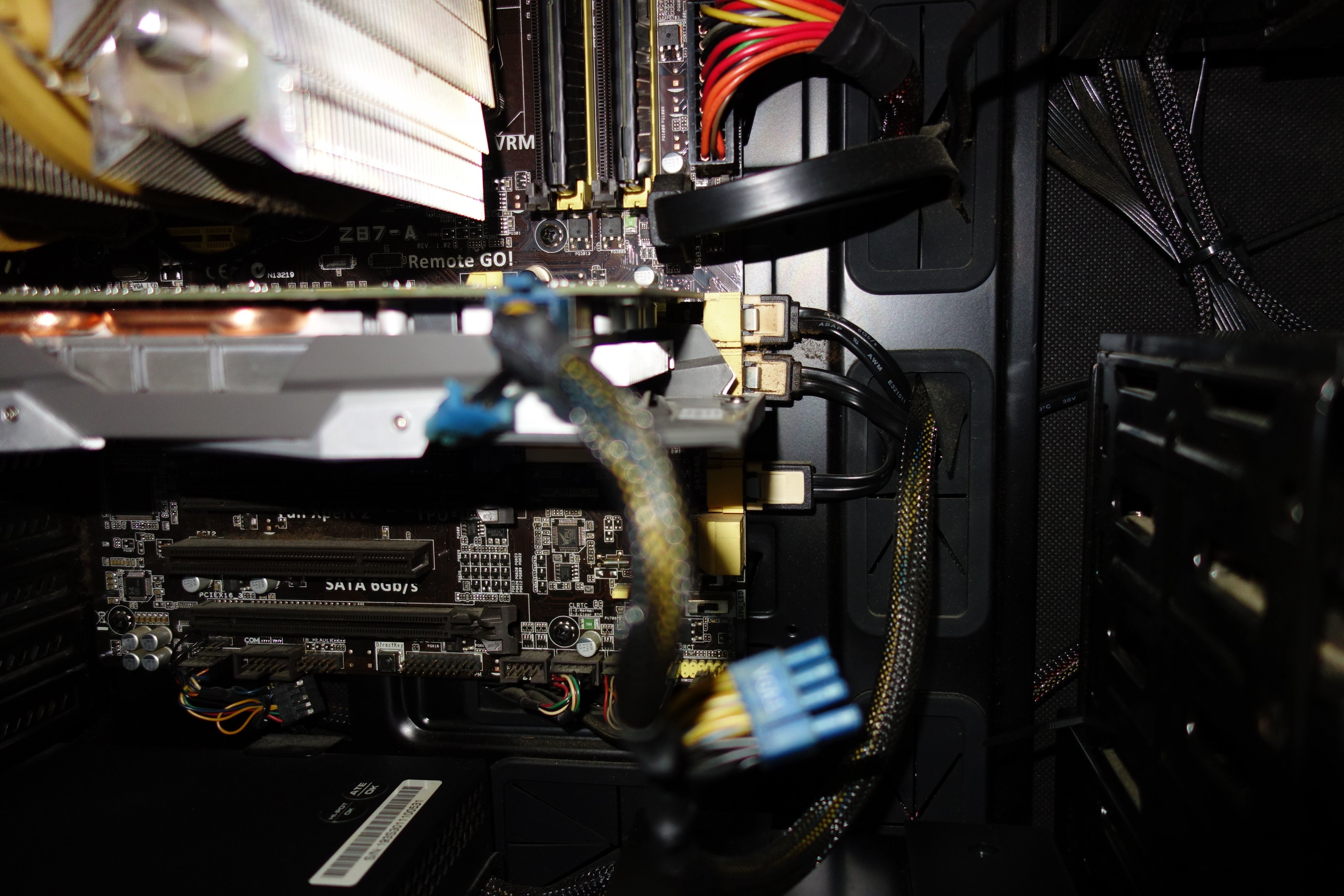

Brodka schrieb:
ich habe nun mal das Seitenteil abgeschraubt und anbei ein Foto,der Fokus sitzt nicht aber ich hoffe trotzdem erkenntlich,das am Kabelstrang beide 6+2 Pin hängen und nach den bisherigen Antworten dies nun nicht das wahre ist :mad:
Deathangel008 schrieb:
@Brodka:
um welches NT genau geht es hier? den folgenden beiträgen nach ein E9. ich weiß von mindestens einem nutzer hier im forum der eine Vega 64 nicht mit nem E9 480W betreiben konnte.
ich persönlich würde mir zu der Vega 64 auch ein gescheites aktuelles NT mit wenigstens 650W kaufen.
ich kann zu beidem etwas hilfreiches sagen:
1. Ich betreibe seit nunmehr 3 Monaten eine Vega64 + Ryzen5 1400@4Ghz an einem Bequiet L8 CM 430W (edited nach rumpels hinweis) gekauft 2013. Keine Probleme bisher.
2. Schreib bequiet an und frage mal nach ob bei dem Netzteil ein zweites PCIE Kabel dabei war. Bei meinem war auch nur ein Kabel dabei, aber zwei PCIE Lanes am Netzteil. Ich hab dann von beQiet für 3,69€ ein zweites Kabel zugeschickt bekommen.
Die Grafikkarte lief aber ein paar Tage auch mit nur einem Kabel stabil.
Wenn es mit einem e9 nicht geht, dann liegt das nicht an der puren Wattzahl. Bei mir reichen 430W(edited)völlig aus - auch für Heaven Benchmark. Prime und Heaven wollte ich jetzt nicht zusammen starten aber das ist auch kein realistisches Szenario.

Ich bin verwirrt, ein Pure Power L8 oder ein Straight Power E8 400W? Beide Modelle gab es nicht mit Kabelmanagement. Ist es zufällig ein E8 CM mit 480W?
Dass das E8 sogar besser bei einer Vega funktioniert, kann man sich durchaus vorstellen. Im Gegensatz zum E8 ist das E9 wieder gruppenreguliert und war daher ein klarer technischer Rückschritt.
ahh sorry rumpel das werf ich immer durcheinander...
es ist ein L8 CM 430W (edited :rolleyes:)
und ja das ding ist ne ziemlich gute Konstruktion.
