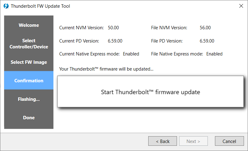

XMG Support schrieb:
Diese Woche haben wir BIOS 0064 und Thunderbolt 3 Firmware-Update NVM v56 veröffentlicht.
Download:
Wir freuen uns auf euer Feedback!
In der Updateanleitung steht:
It’s important to actually use “Shutdown” for this step. Not “Sleep” and not “Reboot”. Intel requires this “Shutdown” Power Cycle to allow the Thunderbolt Power Delivery (TBT PD) to accept the new firmware on the next cold boot.
Gemäß TB Firmaware Update-Tool ist die TB PD-Version identisch geblieben. Identische Version auf dem Laptop wie in der Update-Datei.
Das ist korrekt. So sieht es aus, wenn man von NVM 50 auf 56 aktualisiert:
Beides mit PD Version 6.59.00.
Der "wichtige" PD-Shutdown-Schritt entstammt noch einer älteren Version der Anleitung und kann hier vermutlich übersprungen werden. Aber hey - sicher ist sicher! ;)
