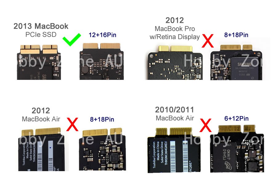

Du brauchst ein Gehäuse mit Unterstützung für 8+18 Pin. Das Gehäuse von @mugam ist für SSDs mit 12+16 Pins und somit falsch.
788754
EDIT: Das Bild soll nur die verschiedenen Versionen bzw. Pins anzeigen. Den grünen Haken und das rote X ignorieren.
@sourcefreak - die vom TE verlinkte SSD ist aber eine 12+16 und die Modellbezeichnung wird bei dem von mir verlinkten Adapter auch angegeben ???
