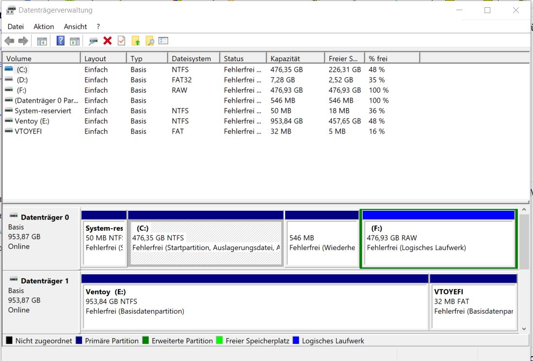

Moinsen,
ich bräuchte mal den einen oder anderen Tipp. Ich habe gerade eine Samsung 2TB SSD von Samsung geordert und möchte sie gegen die 1TB Systemplatte tauschen (ohne Win 10 neu zu installieren). Die Laufwerke C und F (von Datenträger 0) sind mit Veracrypt verschlüsselt. Datenträger 1 wurde mit Ventoy erstellt und beherbergt alternative Bootmedien (Strelec, HBCD, Macrium Reflect, etc.)
Wenn ich jetzt aus dem laufenden Windows, z.B. mit Samsung Medician heraus ein Image erstelle, ist der Veracrypt-Bootloader vermutlich nicht enthalten und ich müsste in den weiteren Schritten den Veracrypt Bootloader reinitialisieren. Das möchte ich vermeiden. Alternativ schwebt mir vor, vom Datenträger 1 z.B. zu booten (HBCD, Strelec etc.), dort die Samsung Software zu installieren (falls das möglich ist) und den Cloningprozess anzustoßen. Alternativ könnte ich auch Snapshot64 (Drive Snapshot) einsetzen. Mit Macrium Reflect wäre es vielleicht auch möglich, indes fehlt mir hier die Erfahrung.
Was sind Eure Tipps?
Dank voraus und ein happy Weekend
Peter

Das sicherste wäre die Daten unverschlüsselt auf die neue Platte schaufeln (Image oder Klon) und danach wieder verschlüsseln.
Ich behaupte mal das ist am einfachsten

Ich würde ein Image aus Windows heraus machen, die SSD austauschen und dann das Image auf die 2 TB SSD überspielen. Dabei dann noch die Laufwerksgrößen anpassen. Und dann via VeraCrypt eine neue verschlüsselung anstoßen. So habe ich es in den letzten Jahren immer gemacht bei Laufwerkumzug.
Clonen kann man zwar wohl auch 1:1 alles verschlüsselt, aber wie sich das dann beim Restore verhält, wenn der neue Datenträger doppelt so groß ist wie das Original? Wobei das ggf. egal ist, wenn man nur das Systemlaufwerk verschlüsselt hat.
... weil der komplette Datenträger 0 dann verschlüsselt geklont wird.

niemals einen vollverschlüsselten Datenträger oder Partition resizen mit anderen Tools! das muss unter Windows direkt passieren, wenn die Verschlüsselung offen ist und die Veränderungen überwacht werden.
Sprich in der Datenträgerverwaltung das Volume erweitern.
