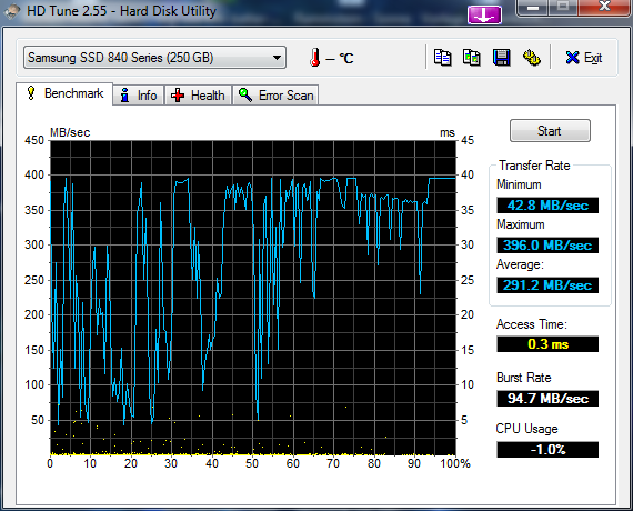

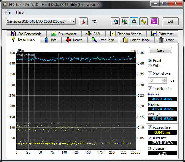

Puh also das Update war echt bitter nötig. Bei mir war die Evo die Systemplatte und da hatte ich vor einem Jahr beim Systemumbau direkt Windows und alle Programme neu installiert. 40MB/sek war die übliche Geschwindigkeit...also selbst nur beim z.B. Backupen zu erkennen und am immer länger dauernden Windowsboot. Jetzt gehts aber wieder 840EVO250.png und Windows ist da bevor sich die vierfarbige Flagge zusammengesetzt hat :)

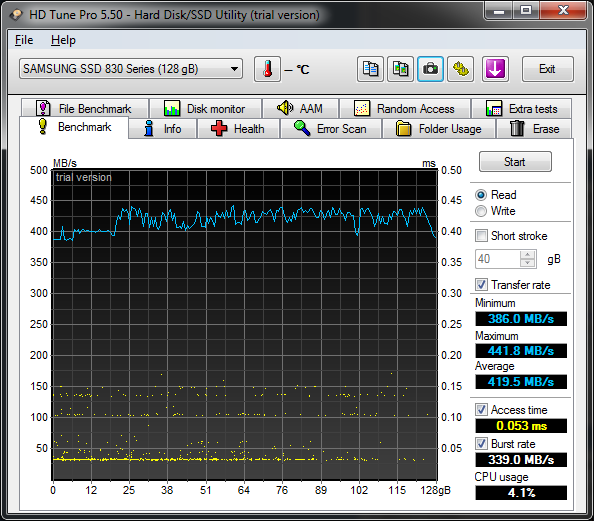

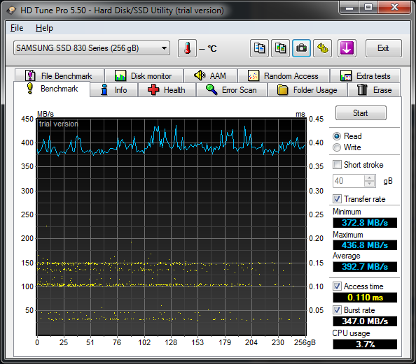

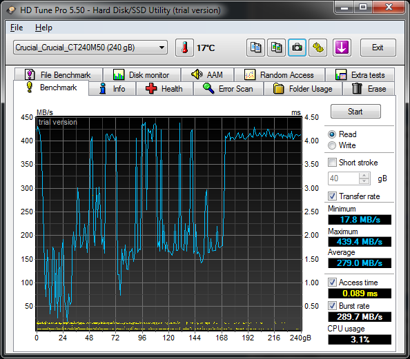

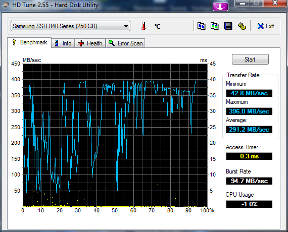

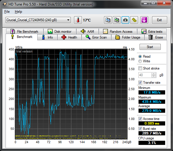

Allerdings habe ich dann gerade mal alle SSDs mit HDTune durchgerödelt, und während die Samsung 830er noch 1a sind....sieht es bei meiner Crucial M500 so aus: M500.png Hier ist nicht zufällig jemand (bevor ich dann dafür nen neuen Thread aufmache) der EVO Besitzer und M500 Besitzer ist und das mal gegentesten könnte? (FW ist die aktuelle 05er von Crucial).
Anscheinend ist es ein nicht nur Evo SSD abhängiges Problem, sondern ein SSD weites Problem das den Speicher nach langer Zeit verlangsamen lässt.
Anders kann ich mir das nicht erklären

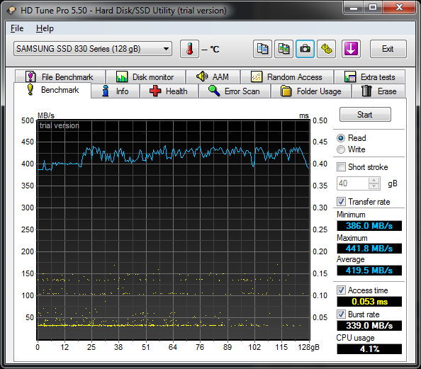

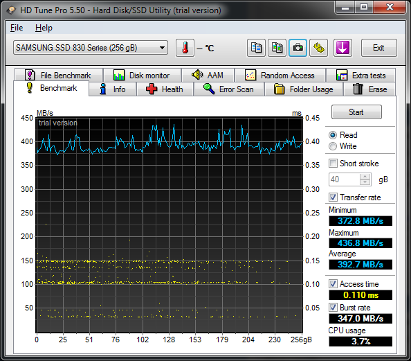

Hmm das wiederum glaube ich nicht, denn die 830er (sind glaube jetzt 2 Jahre alt oder sogar älter) sehen so aus: 830Standard128.png 830Standard256.png :rolleyes:

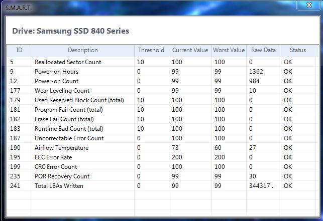

Ah danke! Wobei ich gerade entdeckt habe dass die laut Crystaldiskinfo gerade mal 4 Betriebsstunden hat (Evo:1242, 840er:4120/4158, Postville: 7032)....scheint dass das Ding zu oft in den Devslp Powermodus schaltet und somit das im Controller integrierte "Automatic Garbage Collection" gar nicht loslaufen kann. Dolle Wurst ^^

Leider scheint es so, muss dafür wohl doch nen Thread aufmachen: habe die Platte gestern einfach mal komplett formatiert (also nicht diese Schnellformat sondern äh das was ~20 Minuten dauert). Ergebnis ist nunja die extremen Spikes sind weg...dafür jetzt max 240MB/sek Lesegeschwindigkeit. Damit ist meine 4-5 Jahre alte 80GB Postville ja schneller....

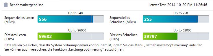

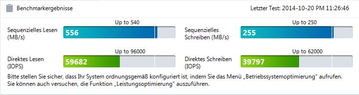

Hier mal die Werte meiner 840 Basic.
Windows 7
TRIM aktiv
Laut Magician:
Neueste Firmware: DXT09B0Q
AHCI an; Total Bytes Written 1,6 TB; Sata 6gb verbunden; maximale Zuverlässigkeit;
Gesamt Speicher 233 GB - davon 123 belegt und 110 frei.
Ob Antivir an oder aus ist macht kaum einen Unterschied. Lediglich die Zugriffzeit verkürzt sich von 0,3 auf 0,1 ms.
