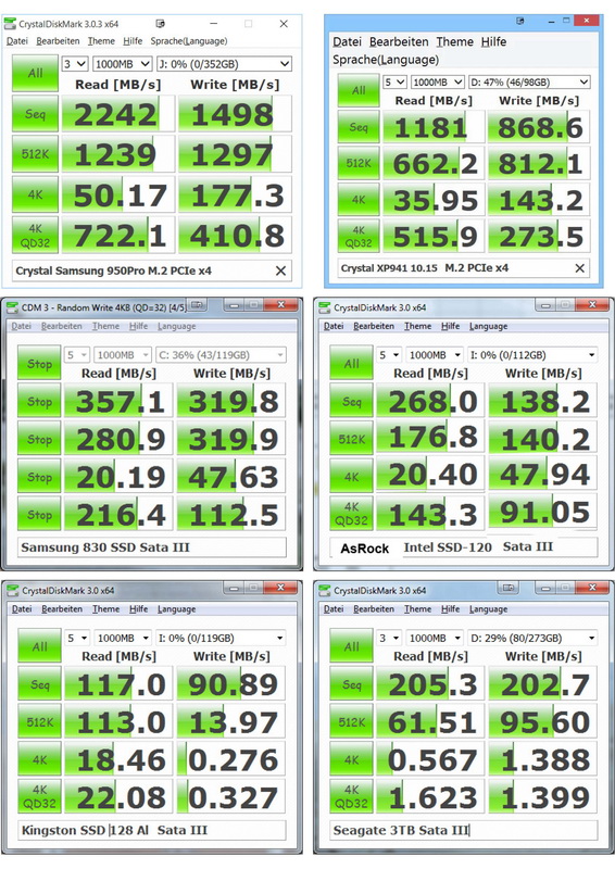

Hallo Freunde,
im letzten Jahr habe ich mir die Samsung XP941 zugelegt und extra dafür das Mainboard ASRock Z97 Extreme6 verwendet. Das Board hat 2 M.2 Anschlüsse einen an PCIex4 und einen an SATA3.
Damit erreichte ich Bootzeiten von 25sec und Aufwachen aus der Ruhe in 7sec.
Jetzt habe ich die Samsung 950 Pro mit 500GB bekommen. Die XP941 mit 250GB kann PCIe 2.0 und die neue 950 Pro kann PCIe 3.0.
Anbei also der Crystal DiskMark-Vergleich der aktuellen und Vorgänger SSDs:
- Samsung 950 Pro (500GB) an M.2 PCIe 3.0 mit NVME
- Samsung XP941 (250GB) mit PCIe2.0 und AHCI
- Samsung 830 an Sata3
- Intel 120 an Sata3
- meine erste Kingston 128 an Sata3 und
- zum Vergleich meine Datenplatte Seagate 7500U/min 3TB an Sata3
Die Daten sind schon eindrucksvoll! Aber Boot- und Aufwachzeiten sind in etwa unverändert bei 25 resp. 7
Sekunden.
Gruß Konrad
(ASRock Z97 Extreme6, Intel 4790K, Kingstom 32GB, Nvidia 970 GTX, 2x Iiyama WQHD, Windows10 Home)

Du hast die 830er am falschen Port, die scheint nicht an einem Port vom Intel Z97 sondern an einem vom ASMedia Controller zu hängen, steck die mal um, denn die profitiert im Gegensatz zu den HDDs oder eine SATA 3Gb/s SSD wie es die alten Intel zu sein scheint, wirklich von der vollen SATA 6Gb/s Performance die auf dem Board nur die 6 Ports der Z97 bieten. Die ASMedia haben ja nur eine PCIe 2.0 Lane zur Anbindung und die teilen sie sich noch über einen Switch.

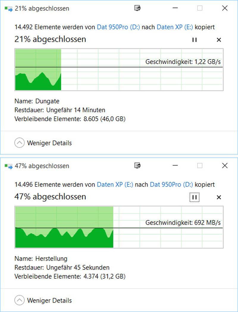

Wenn Du schon zwei schnelle SSDs hast, dann würde ich die auch verwenden.
Das kopieren zwischen einer XP941 und einer SM951 ist ein Traum.
Und zwischen zwei 951 wirds noch besser^^
Ich jedenfalls konnte mich nicht von meiner XP941 trennen. Ich habe alle anderen SSDs rausgeschmissen und hab jetzt 12 Kabel weniger im PC :-)

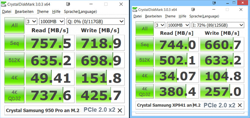

dafür bietet allerdings das Asrock nur den zweiten M.2-Anschluss als Sata Port an. Aber 750 MB/sec sequentiell für Daten lesen ist doch auch was.
Nein, da liegt neben SATA auch PCIe 2.0 x2 an, sonst würde erstens eine M.2 PCIe SSD wie die XP941 dort gar nicht laufen und zweitens gäbe es keine 750MB/s, denn bei SATA 6Gb/s ist auch theoretisch nur 600MB/s möglich, da die Umrechnung von 6Gbit/s auf MB/s immer die 8b10b Bitkodierung berücksichtigen muss! Wer also einfach nur durch 8 teilt, zeigt totale Unkenntnis der Materie und errechnet Transferraten die es selbst dann nicht gibt, wenn man den Protokolloverhead mit einrechnet, denn bei SATA wird nun einmal jedes Byte mit 10 und nicht mit 8 Bits übertragen.
@Holt: Ja da hast Du recht, ich mich auch schon gewundert über 750MB/s. Sata an M.2 ist wohl anders kodiert. Dass ein Byte in der Realität mit Prüfbits und -Summen nicht 8 Bit hat, ist mir schon klar.
Die 830 habe ich nicht mehr, um sie am richtigen Port zu testen.
Anbei die beiden M.2 SSDs an der PCIe 2.0 x2 Schnittstelle. Immer noch sehr gute SSD-Werte gegenüber der 830 an Sata.
Gruß Konrad
Klar sind das bessere Werte als SATA liefern kann, aber mal ehrlich: Für die paar MB/s mehr lohnt sich der Aufpreis einer solche SSD gegenüber einer SATA SSD nun wirklich nicht. Du hast ja nun die XP941 "über", aber würdest Du Dir eine 950 Pro kaufen wollen, wenn Du nur diese Werte damit erzielen kannst?

Aber diese u.g. Übertragungsraten von M.2 PCIe 3.0 x4 (950 Pro) nach M.2 PCIe 2.0 x2 (XP841) und rückwärts sind einfach beachtlich.

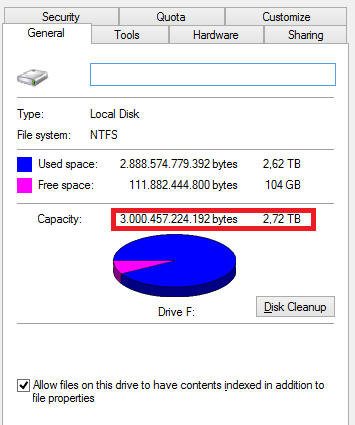

Nein 2TB sind 2TB oder eben 1,82TiB, also die Größe die Windows anzeigt, dann aber nicht TiB sondern TB anzeigt. Der Unterschied ist, dass TiB ein Binärpräfix ist und TB ein Dezimalpräfix und die Hersteller von Speichermedien die Größen eben in den iso genormten Dezimalpräfixen angeben. Die 2TB 850 Evo hat also 2*1000^4 Byte, was dann durch 1024^4 eben 1,82TiB.
Schau mal weiter links bei den Eigeschaften, wie hier bei eines 3TB HDD, da steht 3.000.457.224.192Bytes, es sind also sogar ein wenig mehr als 3TB, die der Hersteller der HDD Hersteller mir verkauft hat:
Nur weil Windows das mit den Einheiten nicht gebacken bekommt und viele Reviewer genauso unwissend bis bescheuert wie die Idioten bei MS sind, muss man auf den Fehler nicht immer noch reinfallen und so tun, als würde man von den Herstellern von Speichermedien beschissen, denn das ist nicht der Fall. Es steht auch meist im Datenbaltt, Handbuch oder gar sogar auf der Packung, dass 1TB 1.000.000.000.000 Bytes sind.
