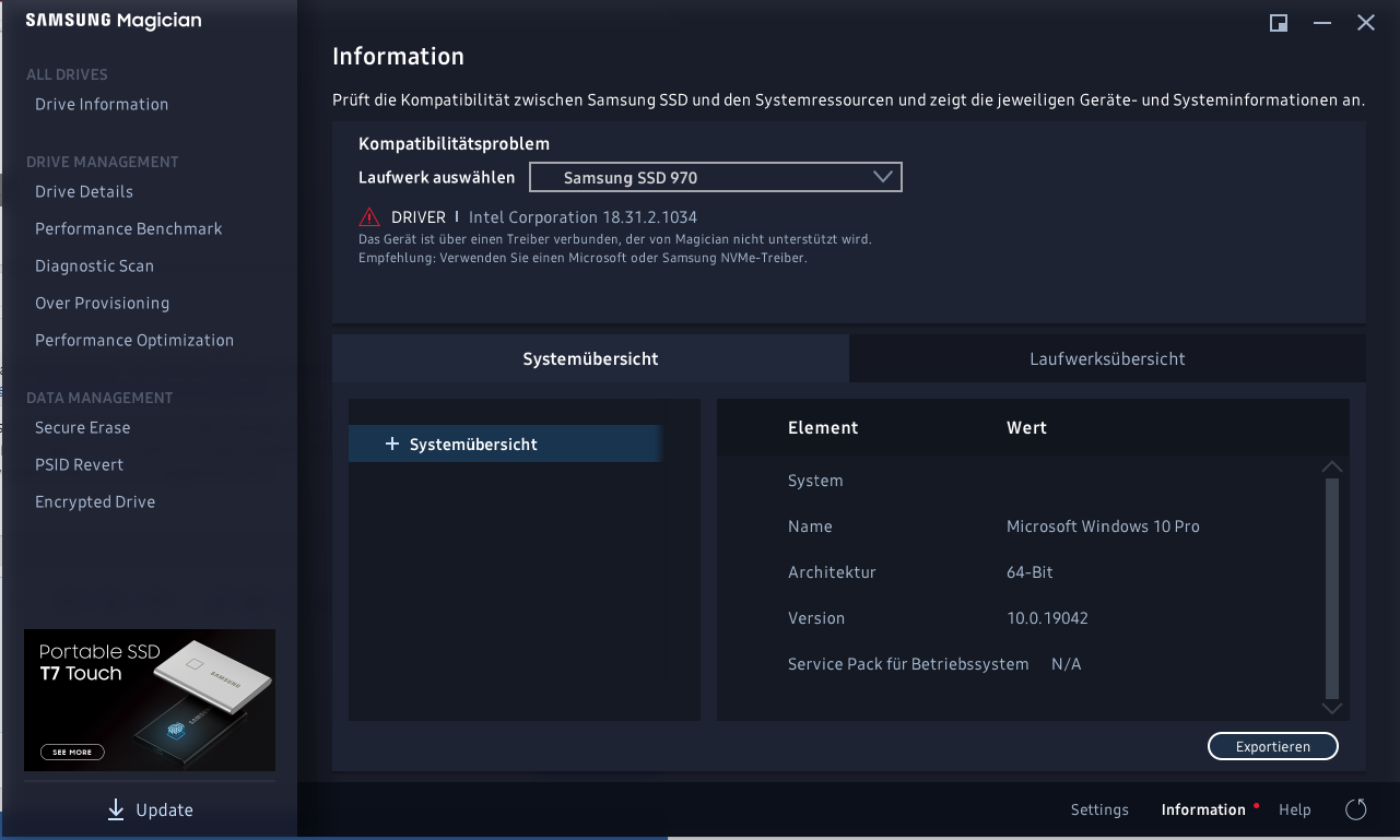

Ich habe auch die "Magician Software" vom Hersteller installiert und dort wird mir angezeigt, dass der passende Treiber nicht installiert ist. Ich habe den Treiber von der Hersteller Seite heruntergeladen, aber leider kann er nicht installiert werden, folgender Fehler:
Das NVM-Express Gerät ist nicht angeschlossen.

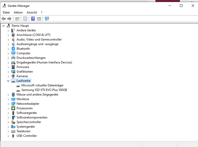

Bist du dir denn sicher dass die SSD funktioniert hat? Oder hast du eventuell 2 SSDs drin, und Windows ist auf der anderen Installiert. Oder sogar nur auf einer HDD.
Was wird denn im Gerätemanager angezeigt?

@VelleX Die SSD funktioniert ja immer noch :)
Nein, ist nur eine, zeigt auch der Geräte Manager. Habe auch nur eine bestellt ;)

@Wolfpac hast du Samsung Magician bei dir installiert? Hast du die selbe meldung wie ich auch?
1.) Hast du, wenn ich das richtig sehe eine 970 Evo (ohne Plus) - da kenne ich mich mit der Firmware nicht aus.
edit hm ich denke die falsche Anzeige im Magican rührt auch vom Treiber - habe eben erst dein Screenshot gesehen.
2.) Du scheinst einen Intel NVME Treiber installiert zu haben? Nach dem, was man lesen kann ist der von Samsung der schnellste - Download https://s3.ap-northeast-2.amazonaws...281A78151C/Samsung_NVM_Express_Driver_3.3.exe
bzw hier unter "Driver" https://www.samsung.com/semiconductor/minisite/ssd/download/tools/
Edit oder hattest du den schon versucht zu installieren? Falls ja, deinstalliere mal den Intel und lass Windows den von MS installieren
@Wolfpac genau, ich habe die Plus, so wie es auch im Geräte-Manager steht. Der Magician zeigt es falsch an.
Nein, ich habe keinen Treiber installiert. Vermutlich hat das Windows Update einen Treiber installiert.

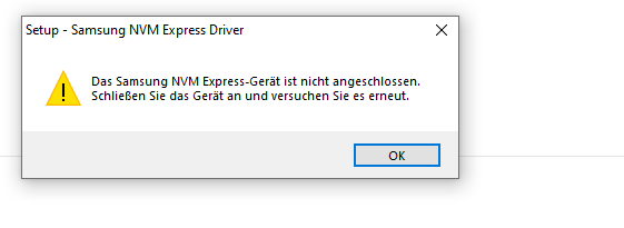

Genau das will ich ja machen, den Treiber von Samsung installieren. Aber bekomme leider diesen Fehler:
Entferne mal im Gerätemanager deinen aktuellen NVME Treiber dann sollte sich Windows den von Microsoft ziehen. und damit sollte dann zumindest Magican funktionieren...
