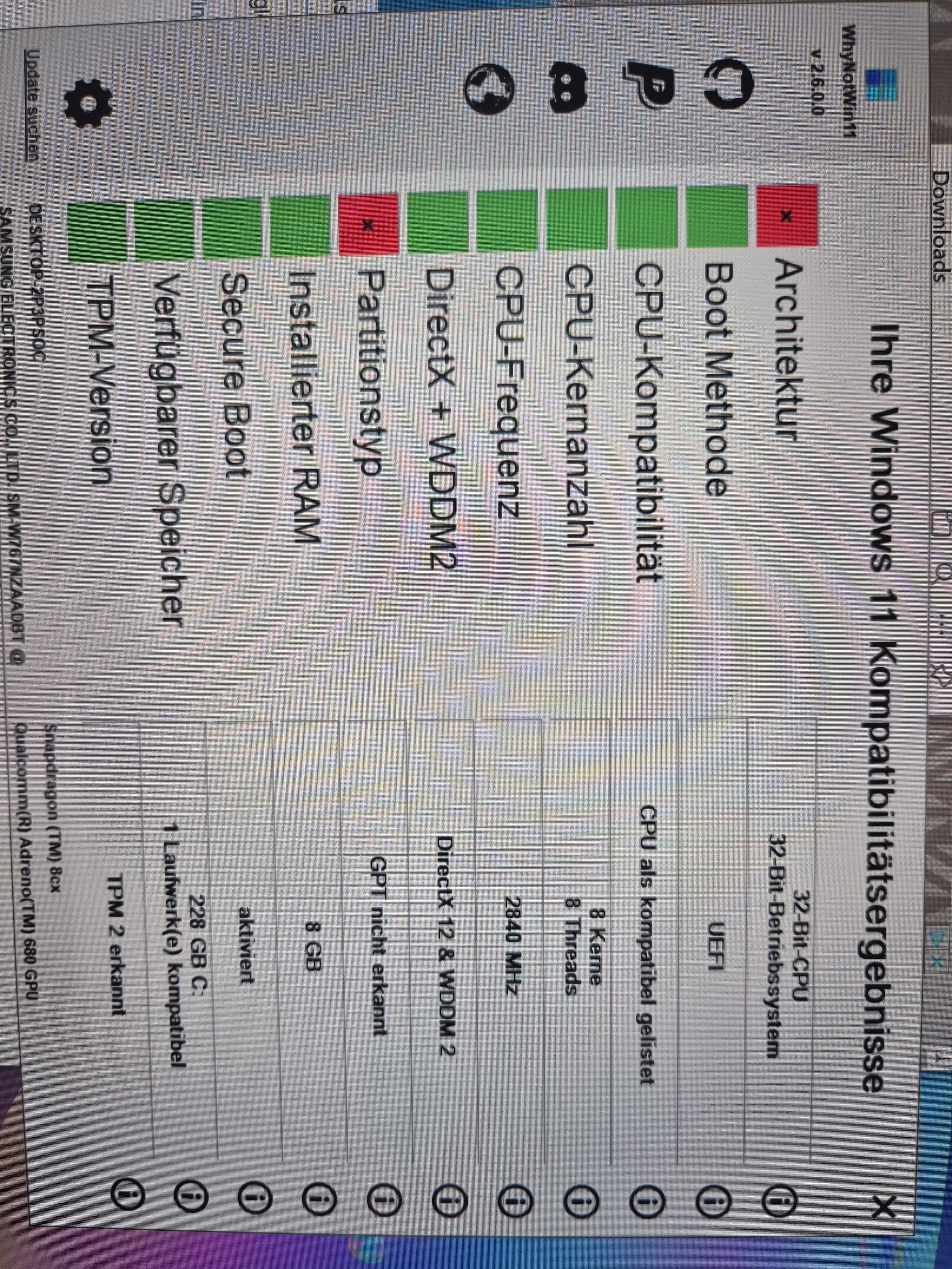

Wird bei den WindowsUpdates irgendwas gezeigt wegen W11? WhyNoW11 schon ausprobiert.

ja dort steht. Bereiten sie sich für windows 11 vor. Dazu noch, überprüfen sie ob windows 11 die Hardwareanforderungen erfüllt.
Ist es möglich auf 64Bit umzusteigen? Oder ist das Qualcomm ein 32bit prozesser?

Wie ist denn das Windows auf das Gerät gekommen?
Nicht das es da auch Unterschiede gibt für die Architektur (32 vs. 64) und Samsung dir nix bietet weil 32.
War schon so drauf. Ist das 32bit ich versuche auf das 64bit zu wechseln mal gucken ob dann alle funktioniert.

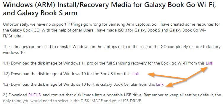

Anyway. Ich glaub Du brauchst wohl diese Recovery Images. 🤷‍♂️
Ob das hier passt weiss ich nicht.
https://www.reddit.com/r/GalaxyBook...ows_arm_installrecovery_media_for_galaxy_book
Samsung selbst bietet wohl kein Recovery Image.
Reaktionen: KenTG

kleines Update. Ich ahbe es hinbekomme eine Iso datei für ne Arm cpu zu finden und habe dieses auch mithilfe von rufus auf einem Usb stick installiert. problem nach der installation von windows kann ich micht nicht mit dem internet verbinden. weder wlan noch lte. gar keine option
Genau nach dieser Datei habe ich gesucht. DANKE DIR. Du lebensretter!
Dir fehlen wohl die Treiber.
Schau mal den obigen Link zu Reddit an. Dort hat ein Jemand auch die Treiber mit gepostet.
Wichtig ist nur das auch Dein Galaxy dazu passt.
