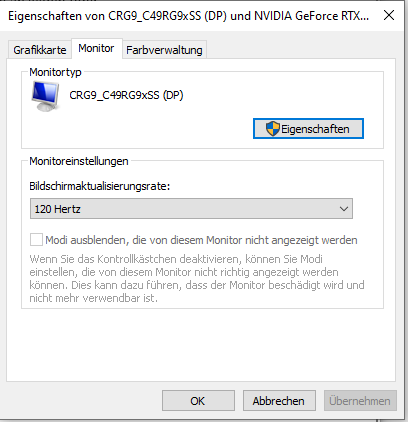

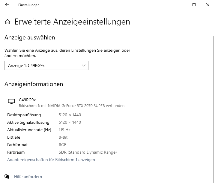

Ich weiß dass dieser nur 120 Hz schafft und ich habe auch die Einstellungen geprüft - sie sind aktiv.

bilschirmaktualisierungsrate aufklappen und höchste hz einstellen
Reaktionen: weggeluckt
Sorry. habe ich vergessen dazu zu schreiben. Die war schon korrekt

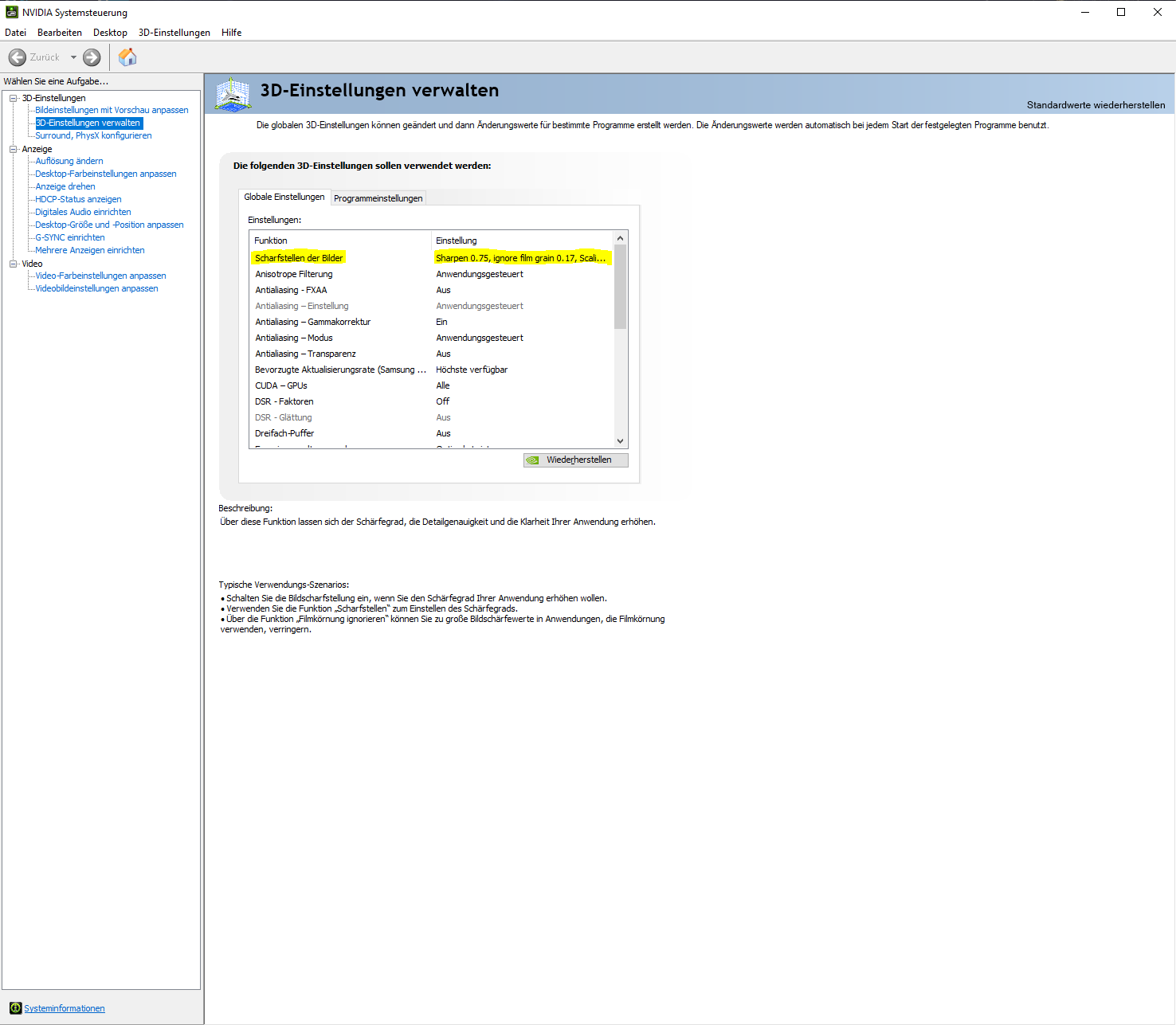

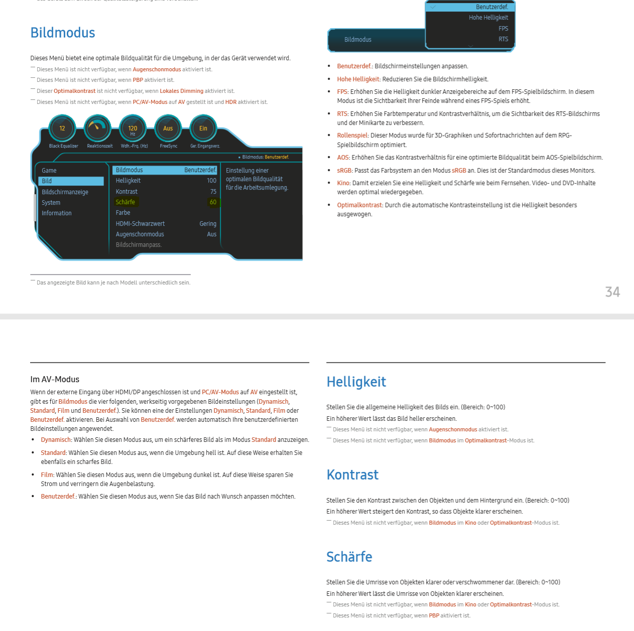

Der Monitor hat bei den "Bildeinstellungen" auch ne Option für den Schärfegrad.
Hast das schon probiert?
Ich persönlich belasse den aber auf 60 und benutze stattdessen die Nachschärfung im Nvidia Treiber mit 75%.
Fühlt sich für mich flüssiger an.^^
Wo finde ich diese "Nachschärfung" ? Meinst du den Regler mit 0 bis 1 bei den 3D Einstellungen? Da seh ich gar keine Änderung

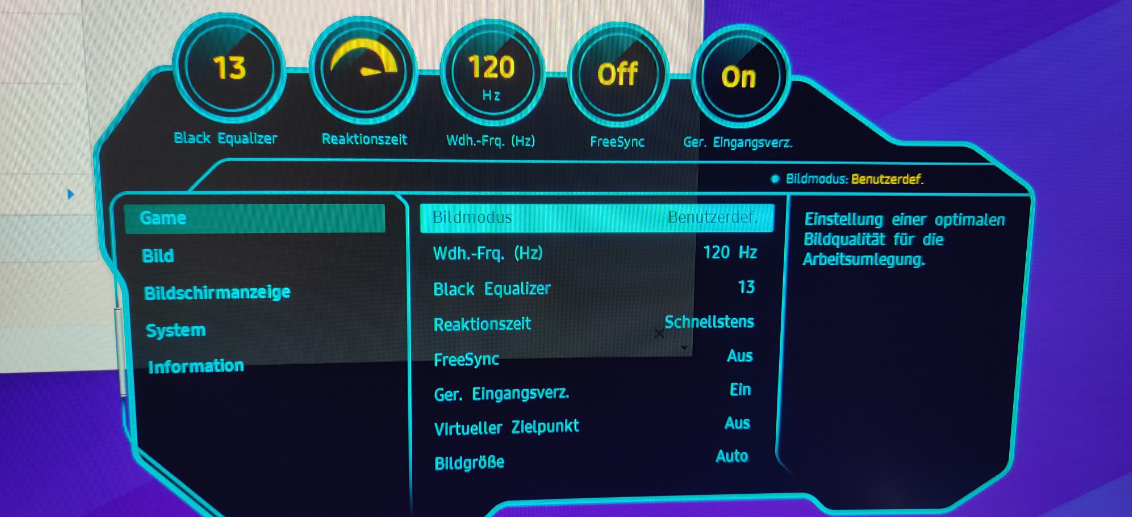

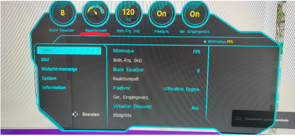

@Sas87 Ist bei dir in den Monitoreinstellungen die Reaktionszeit auf schnell mit FReesync an?
@mennyy Ich habe auch leider schon das mitgelieferte und mein eigenes ausprobiert - ohne Erfolg :|

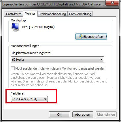

Die Schärfe Einstellung vom Monitor findest du hier:
Das "Scharfstellen der Bilder" hast du scheinbar schon selbst gefunden. ^^
Biste sicher, dass du auch wirklich auf "Übernehmen" geklickt hast, nachdem du da das umgestellt hast?
Weil man sieht das schon. Wenn man es zu hoch stellt wird das Bild ziemlich körnig und Kanten fangen an zu flimmern.
Bei der Reaktionszeit Anzeige, die du da unterstrichen hast zeigt er bei mir einfach weiter das an, was ich ausgewählt habe bevor ich Freesync aktiviert habe.
Ist aber vermutlich einfach ausser Kraft gesetzt. ^^
