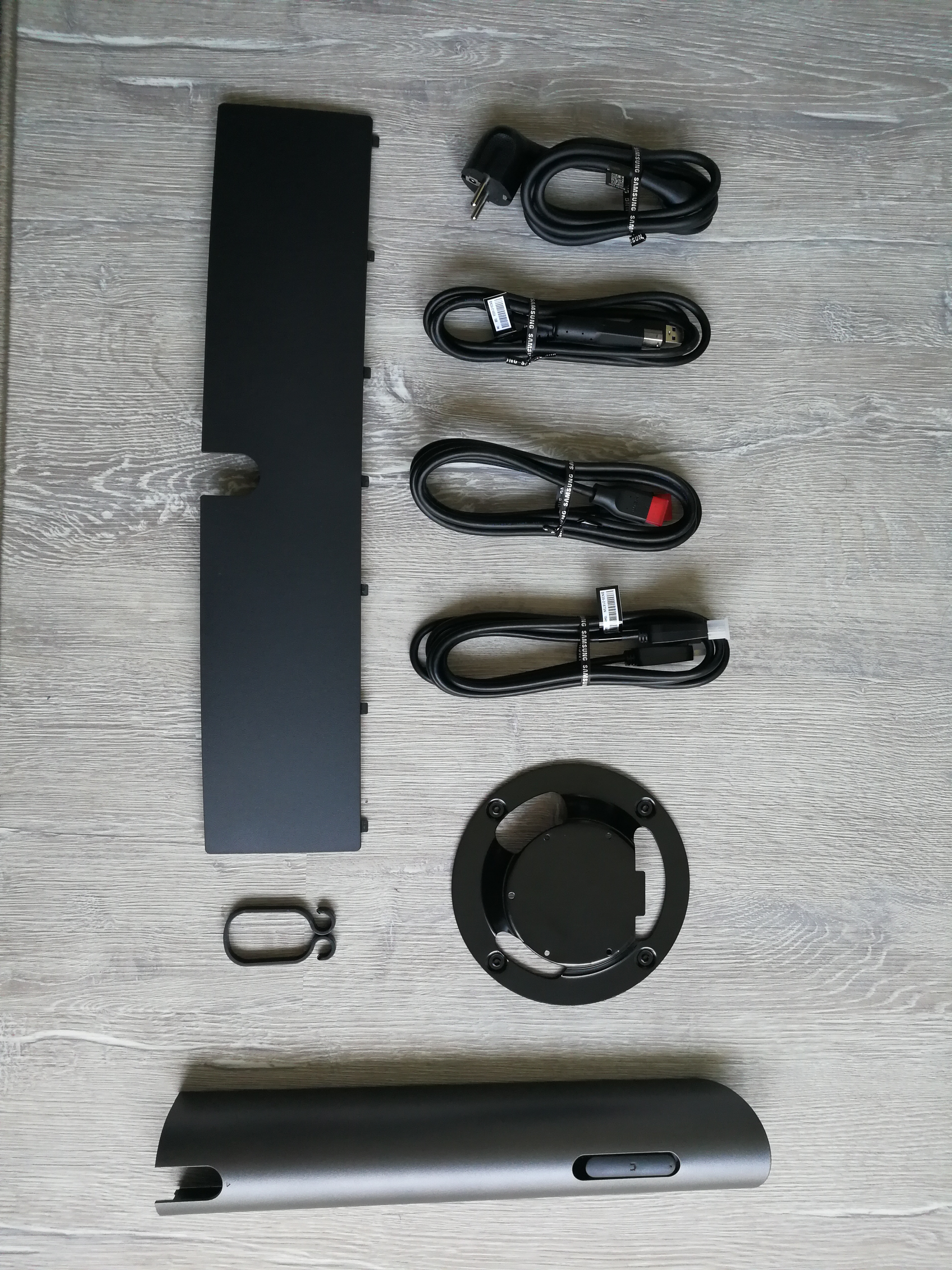

Im Inneren befindet sich neben dem eigentlichen Schmuckstück und seine Anbauteile sämtliches Zubehör. Im Lieferumfang enthalten sind ein HDMI-Kabel, ein DisplayPort-Kabel, ein Kaltgerätekabel, ein USB 3.0-Kabel und eine VESA-Halterung, um eine Montage auf einem externen Monitorhalter vorzunehmen. Hier sei allerdings Vorsicht geboten: Der Monitor allein hat ein Eigengewicht von ca. 15 Kilogramm, weshalb nicht alle Monitorhalterungen für dieses Gerät geeignet sind. Achtet daher stets auf ein geeignetes Ständerwerk.
Außerdem gibt es besagte Anbauteile. Darunter fallen der eigentliche Standfuß, der in zwei Hälften geliefert wird. Dieser besteht aus dem V-förmigen Unterteil und dem Träger. Dazu gibt es noch eine Verkleidung für den Träger, der die zum Monitor geführten Kabel versteckt. Ein Kabelhalter und zwei Verkleidung - ein mal für die Schraubstelle am Monitor selbst und für die Anschlussausbuchtung - gehören ebenfalls dazu.
Der Zusammenbau geht sehr einfach. Es müssen nur zwei Schrauben, die im V-förmigen Standfuß befestigt sind, in den Träger geschraubt werden. Anschließend muss der Träger an den Monitor geschraubt werden. Dafür ist ein Kreuz-Schlitz-Schraubendreher vonnöten. Wenn das getan ist, kann die Verkleidung für die Verschraubung angebracht werden, die einfach zusammengesteckt und via Drehung im Uhrzeigersinn verriegelt wird. Zuletzt kann die Kabelverkleidung und die Trägerverkleidung angebracht werden (Wenn angeschlossen und an Aufstellposition)
Die gesamte Aufbauanleitung ist ebenfalls im Inneren des Kartons bebildert aufgedruckt.

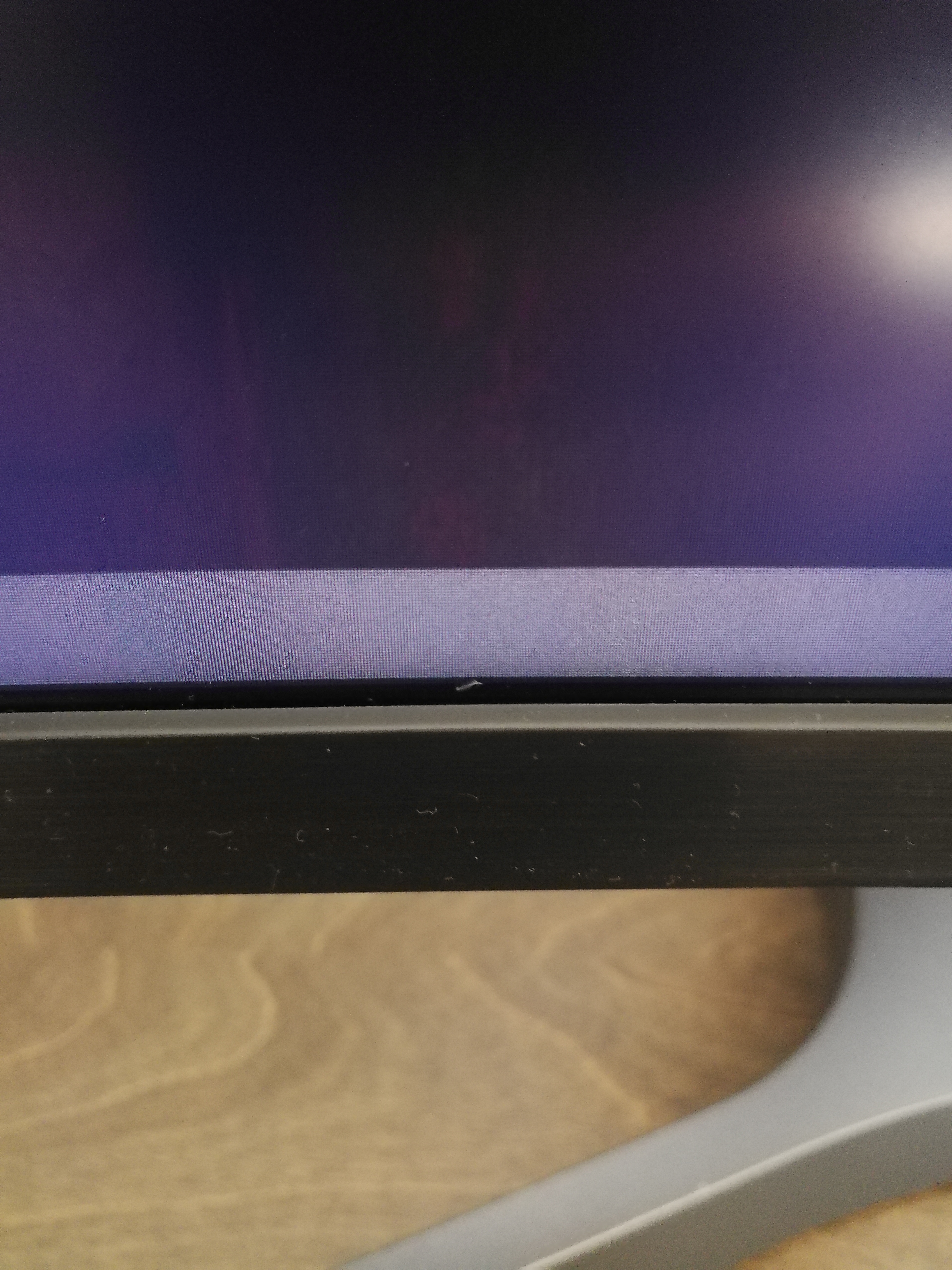

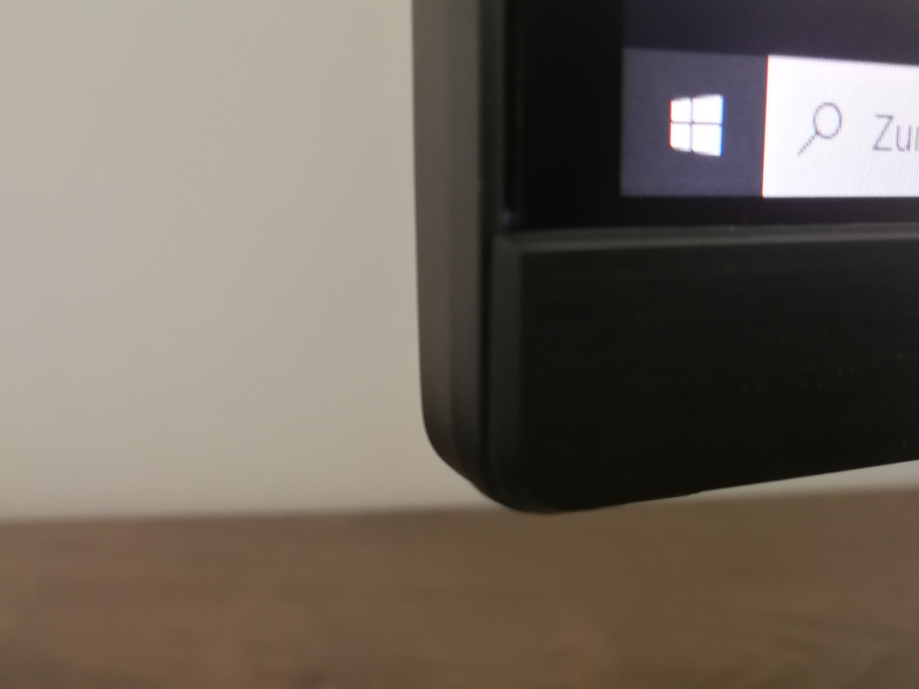

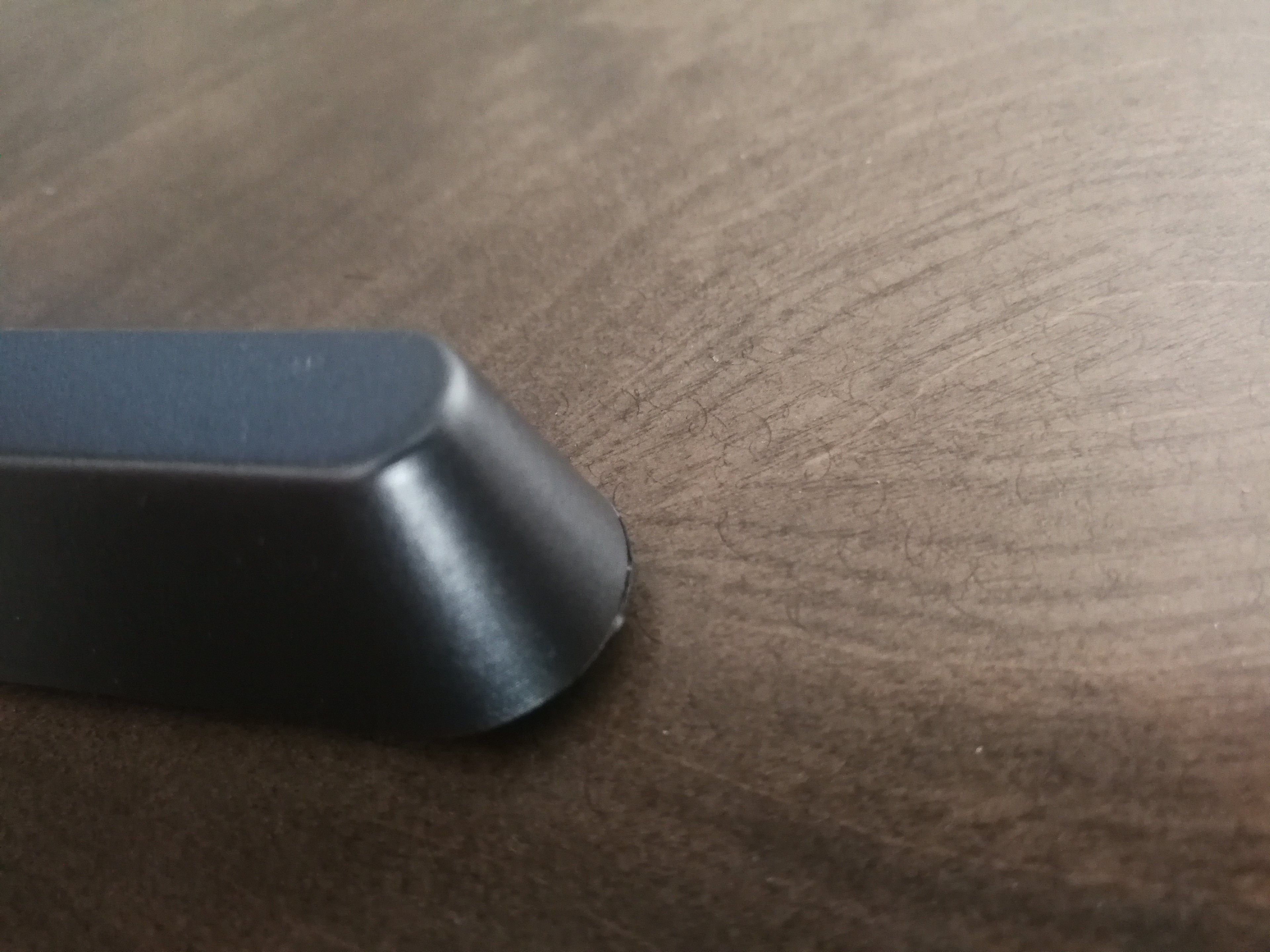

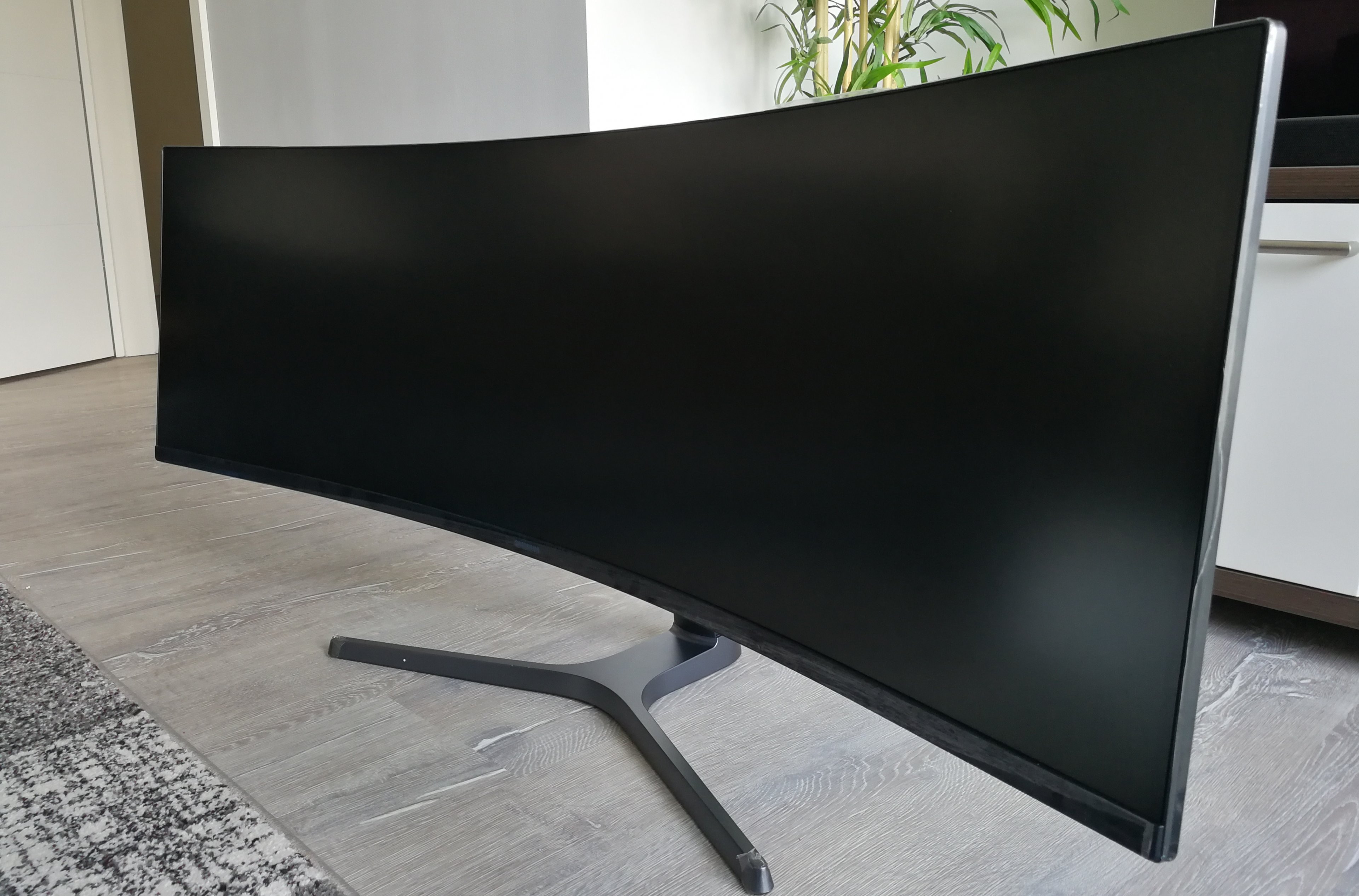

Die Verarbeitung sieht auf dem ersten Blick gelungen aus. Sieht man sich das Gerät etwas genauer an, sind hier und da doch Kleinigkeiten zu entdecken. Darunter fallen beispielweise leicht abweichende Spaltmaße an den Rändern, eine scharfe Kante am Standfuß und Klebereste am unteren Bildschirmrand. Ansonsten konnte ich optisch nichts weiter feststellen - auf das Optische bezogen.
IMG_20190607_193819.jpg IMG_20190607_193715.jpg IMG_20190607_193749.jpg IMG_20190607_193804.jpg
Nachdem der Monitor zusammen gebaut war, wurde dieser an seine vorgesehene Position gebracht, wo eine weitere Kleinigkeit aufgefallen ist. Sobald man den Monitor bis zum Anschlag zu sich ( \ ) neigt, ist ein metallisches Klirren zu hören, wenn der Monitor einer Vibration oder ein Stoß ausgesetzt ist. Bei meinem Modell ist das nur auf der rechten Seite zu hören. Sofern man die Neigung etwas verkleinert, ist das Geräusch nicht mehr zu hören. Ob das ein Konstruktionsproblem ist oder ein Defekt, kann ich an dieser Stelle noch nicht sagen.

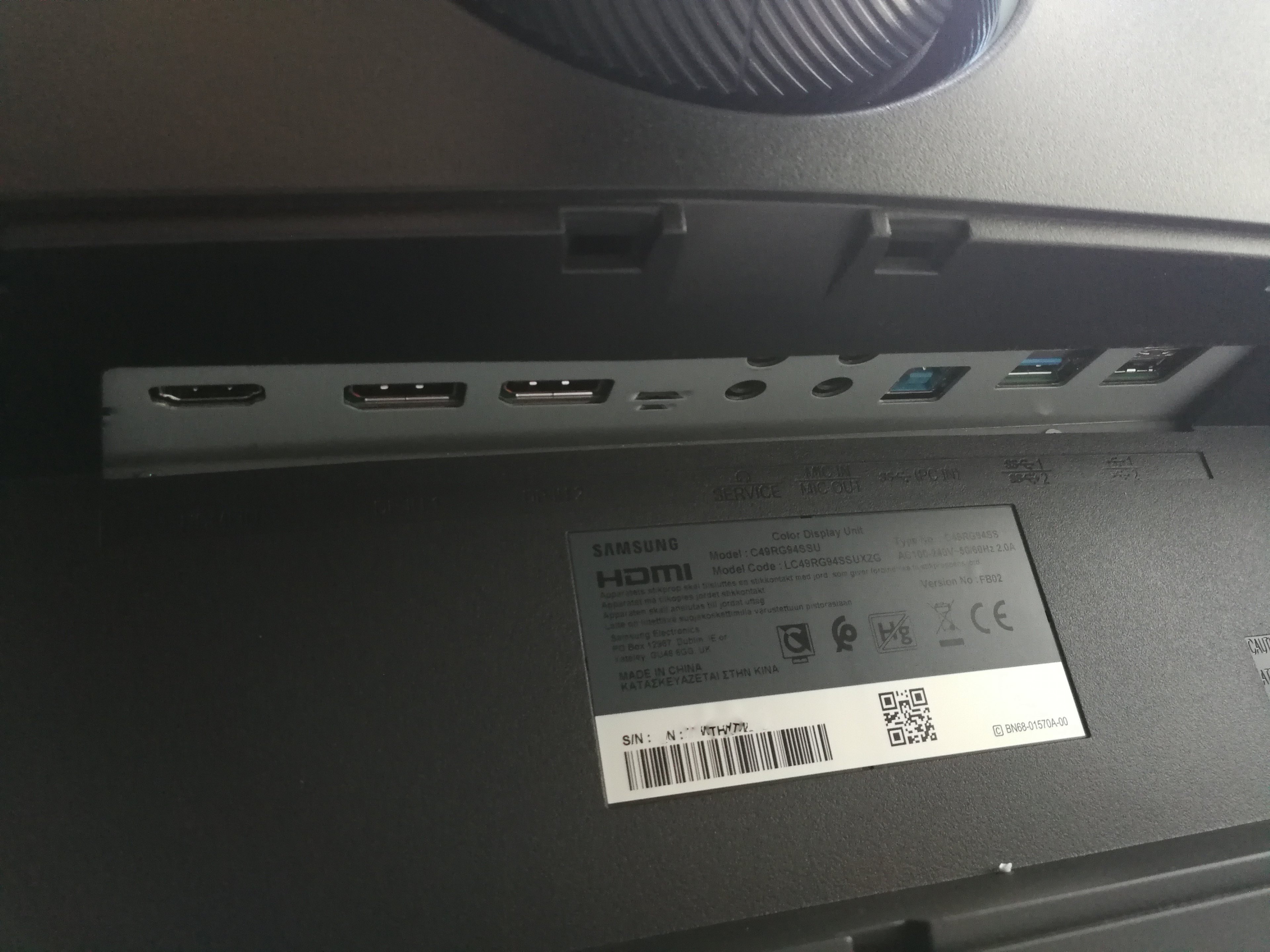

Die Anschlüsse sind mittig hinter dem Monitor angeordnet. Diese sind auch trotz des Standfußes relativ gut erreichbar. Einzig die nachträgliche Verkabelung benötigt etwas Feingefühl, da die Stecker senkrecht angeordnet sind. Hier ist es notwendig, den Monitor von der Wand wegzuziehen, um die Steckplätze zu sehen und die Verkleidung abzunehmen. Bei meinem vorherigen LG 34UM95-P waren diese waagerecht angeordnet und konnten so von oben einfach reingesteckt werden, da leicht zu sehen und zu erreichen.
Die mitgelieferten Kabel sind zufriedenstellend und tun, was sie sollen. Einzig das Kaltgerätekabel hätte meiner Meinung nach etwas länger ausfallen dürfen. Die Länge beträgt etwa 1 Meter, was bei meinem Schreibtisch leider zu kurz ist, um an die Steckdose zu kommen, weshalb hier eine Verlängerung verwendet werden musste. Das DisplayPort-Kabel sowie das HDMI-Kabel sind ausreichend lang. Das USB-Kabel ist in etwa 1.5 Meter, so wie besagte Videokabel.
Das DisplayPort-Kabel bewältigt die 120 Hz bei 5120x1440 problemlos. Es kam zu keinen Bildfehlern oder ähnlichem. Das HDMI-Kabel sowie das USB-Kabel wurden zum jetzigen Zeitpunkt noch nicht verwendet. Auch der Kopfhöreranschluss wurde von mir nicht getestet, da ich bisher immer eine externe Lösung verwendet habe.

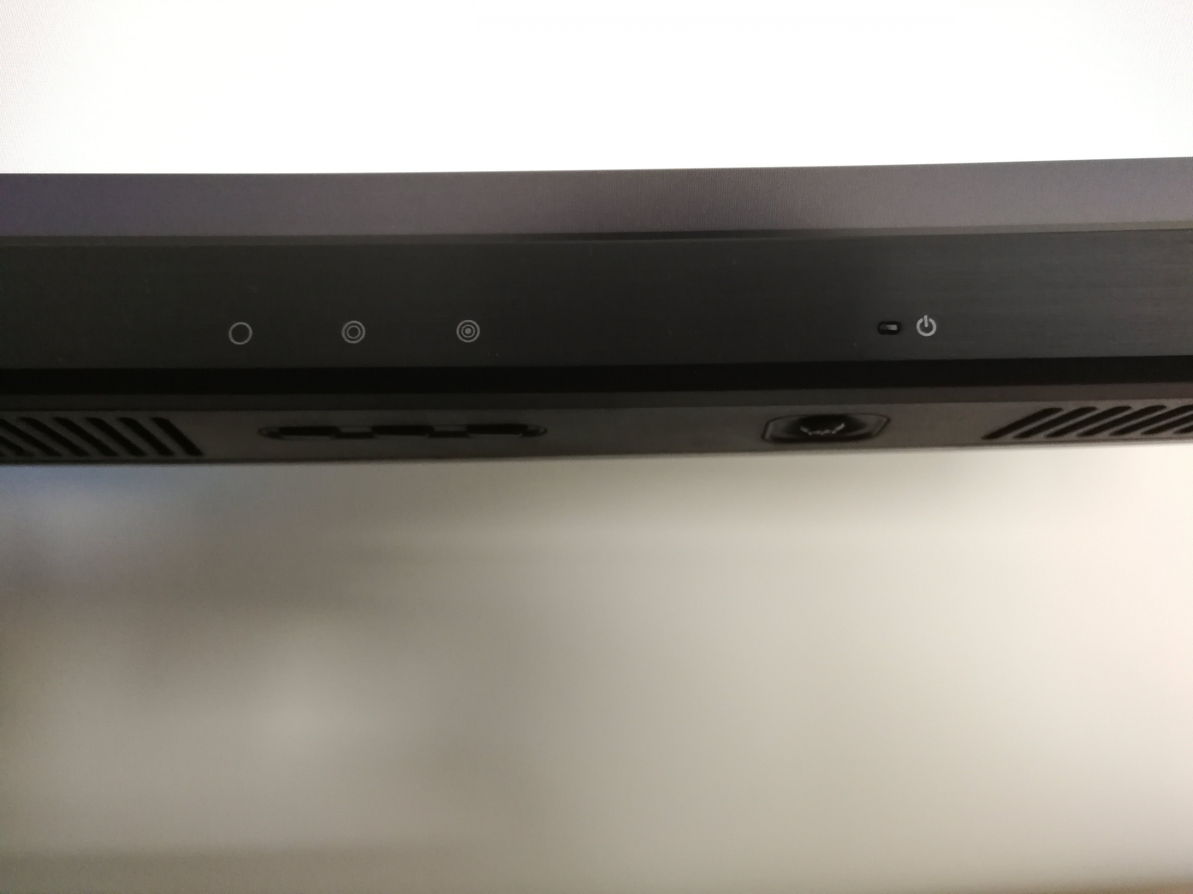

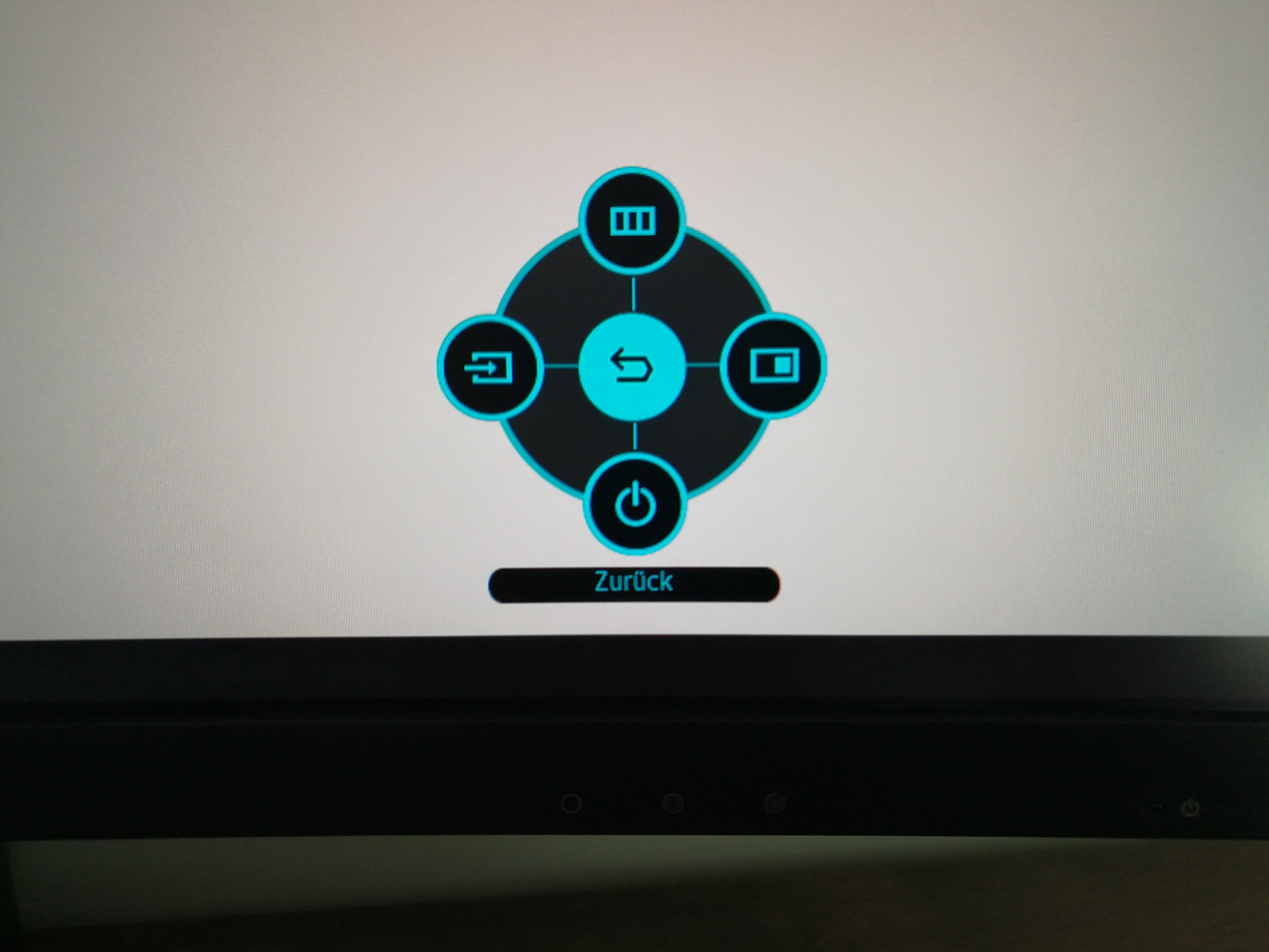

Das war allerdings kein all zu großes Problem: Über das Menü - zu erreichen durch einen kleinen Stick an der Unterseite des Monitors - sind auch direkt die möglichen Optionen zu finden. Mit einer Betätigung gelangt man zur Auswahl. Dort kann man zwischen dem eigentlichen Bildschirm-Menü, der Picture by Picture-Fuktion, der Quellen-Auswahl und Power Off auswählen. Dazu bewegt man den Stick, der übrigens auch der Power-Knopf ist, in die gewünschte Richtung, in der der gewünschter Eintrag zu finden ist.
Menü:

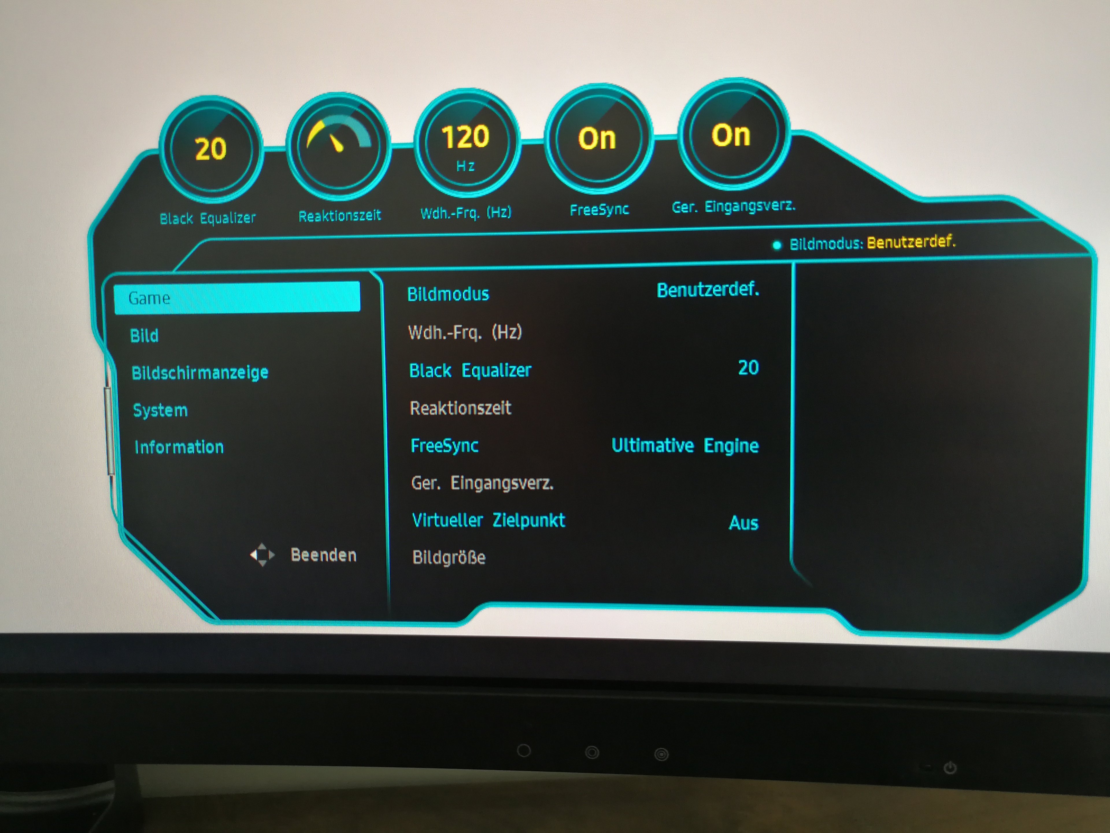

Das Menü ist recht übersichtlich gehalten und man findet sich schnell zurecht. Geht man ins Bildschirm-Menü, so bekommt man alle gänigen Einstellungen angezeigt. Diese sind in fünf Kategorien unterteilt.
Unter dem Reiter "Game" findet man die wichtigsten Einstellungen fürs Spielen. Dort sind Freesync, Framerate, Bildgröße, Schwarzwert etc. zu finden. Hier wird auch die Möglichkeit geboten, Profile zu erstellen und diese mit den links befindlichen Tasten zu verknüpfen. So kann man sich für sämtliche Szenarien, wie z.B. Gaming, Lesen oder einfaches Surfen Profile einstellen, die mit einem Tastendruck aktiviert werden. Unter "Bild" sind sämtliche Bildeinstellungen zu finden, wie z.B. Kontrast, Helligkeit, Augenschonmodus. Unter "Bildschirmanzeige" sind nur Sprache und die Anzeigedauer zu finden. Unter "System" wird eine Eigendiagnose angeboten, das Ein- und Ausschalten der Ambiente-Beleuchtung des Monitors (Auf der Rückseite verbaut). Zu guter letzt findet man unter "Informationen" die Software, die Seriennummer und die Anschlussinformationen.

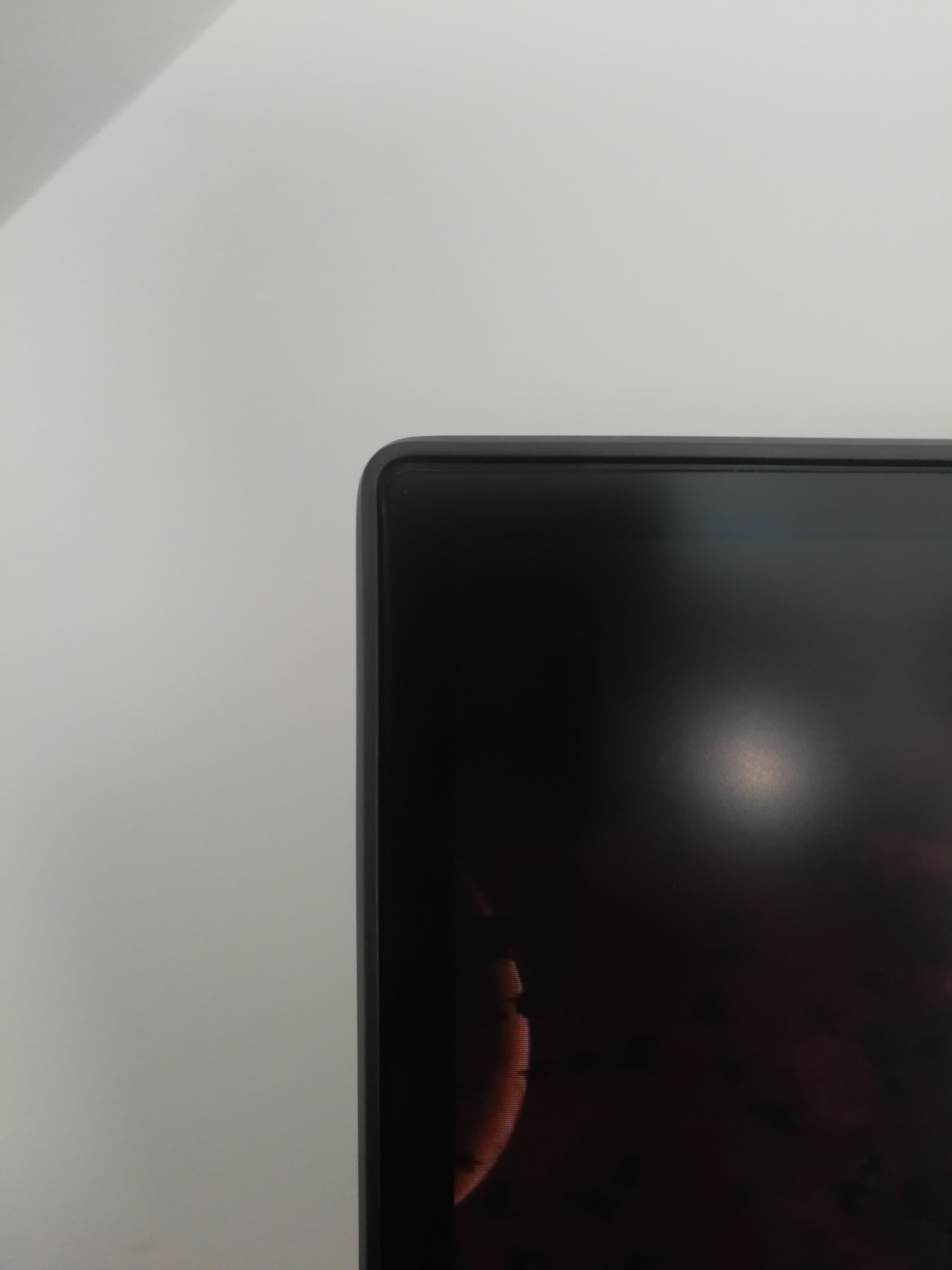

Das Panel macht generell einen recht guten Eindruck. Ich konnte keine defekten Pixel feststellen. Was ich allerdings festgestellt habe, ist die Farbverfälschung, je nachdem wie man auf den Monitor schaut. So verblassen die Farben zu den Seiten leicht, sitzt man mittig vor dem Monitor und schaut nach links oder rechts. Dies fällt weniger stark bei hellen Hintergrund auf als wie bei dunklen Hintergrund. Im Spielegeschehen ist von dem eher wenig bis gar nichts zu merken.
Allerdings sieht man hier schön, wie auf der linken Seite die Farbe leicht ins Gelbe geht, wobei die vordere Seite eher leicht verblasst. Die bläulichen Bereiche sind nur seitlich so stark zu sehen. Sobald man mittig davor sitzt, ist es kaum noch wahrzunehmen.

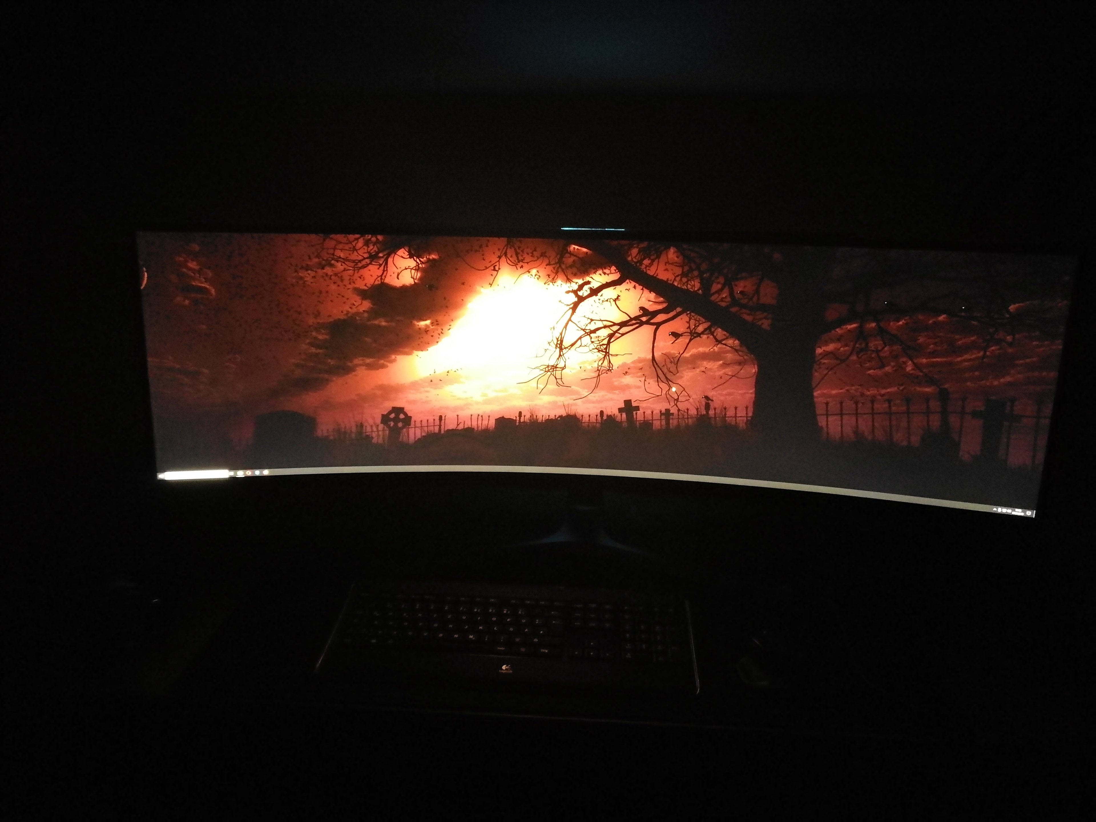

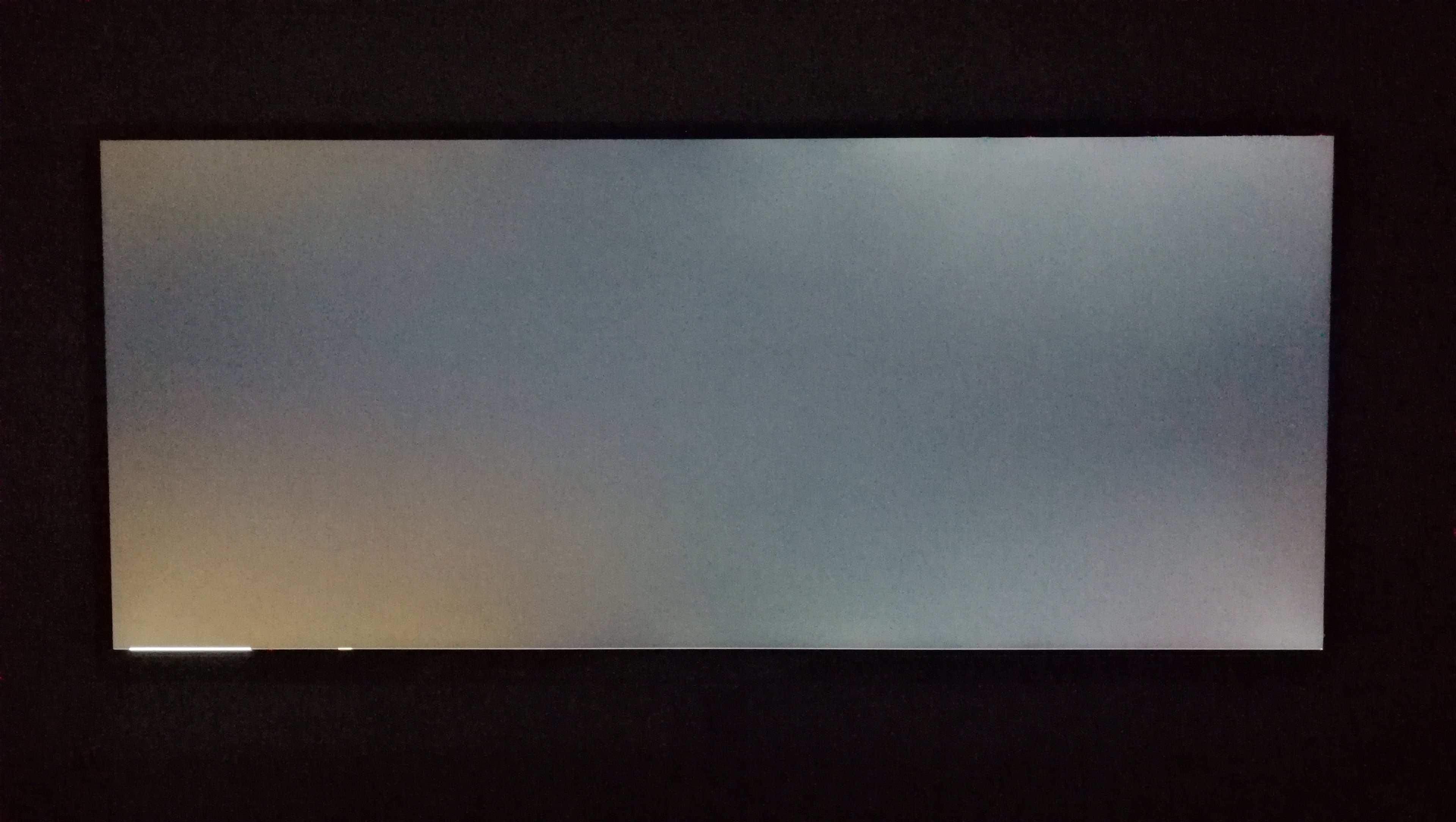

Die Ausleuchtung des Panels ist aber sicher so eine Sache. Um ehrlich zu sein stört es mich im normalen Umfeld recht wenig, allerdings sieht man je nach Blickwinkel hier und da Lichthöfe/Backlight Bleeding, vor allem auf der unteren Seite und an den Kanten. Bei komplett dunklen Inhalt sind diese noch deutlicher zu erkennen. Clouding konnte ich im normalen Nutzungsumfeld nicht wahrnehmen, ist aber sicher vorhanden, wenn ich mir die Bilder ansehe. Die Bilder sehen schlimmer aus wie es am Ende real ist. Bildqualitätlieberhaber werden hier sicher schreiend das Weite suchen und sich nach einem anderen Monitor umsehen. Für Leute, die ein hochwertiges Backlight möchten, ist dieser Monitor womöglich nicht die erste Wahl. Von den ganzen Videos und Ersteindrücken anderer scheint es aber normal zu sein. Viele haben an denselben Stellen dieselben Erscheinungen, was wohl der schieren Größe und der Art der Hintergrundbleuchtung geschuldet ist.
Hier mal ein Vergleich zwischen meinem alten 34UM95-P (IPS) und dem jetzigen CRG9 (VA)
An dieser Stelle sei angemerkt, dass das Clouding/Bleeding/Glow hier sehr stark hervorsticht, im realen Umfeld aber kaum wahrnehmbar ist. Beim CRG9 (rechts) sind die helleren Bereiche bei anderen Besitzern ähnlich/gleich. Bei dunklen Desktop sind die hellen Bereiche nur leicht zu sehen.
