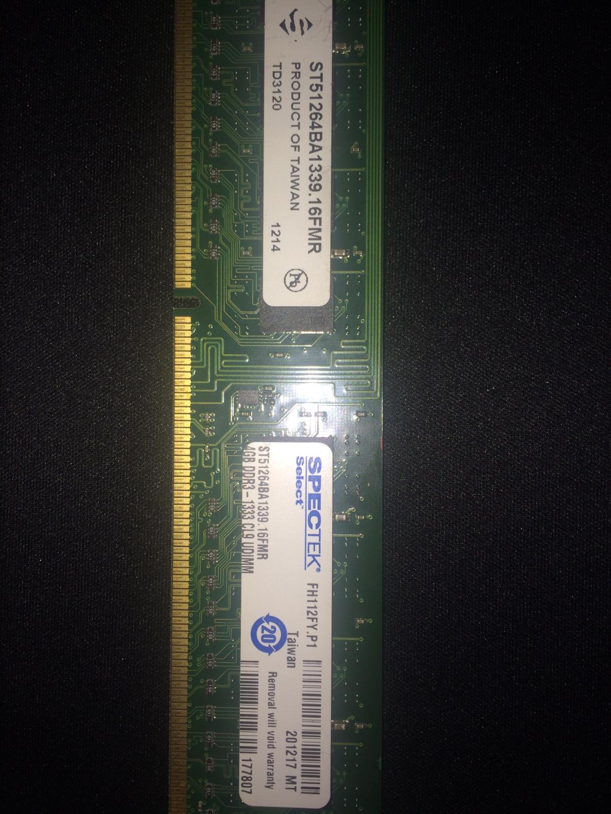

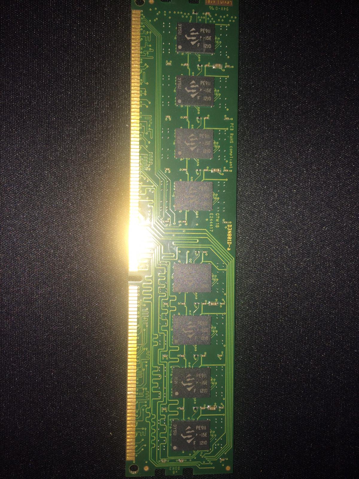

Habe versucht 2x 4GB davon einzubauen: Ram Vorder.jpeg Ram Rück.jpeg

Was an der Liste für das Mainboard auffällt ist das alle gelisteten 4GB Module DualRank (DS - ich denk mal das es für Double Sided stehen soll) sind, aktuelle 4GB Module dürften aber fast alle Single Rank sein. Möglicherweise laufen sie deshalb nicht.
Woher weiß ich denn ob ein RAM DS/SS hat?
Ist zum Teil schwierig rauszufinden, manchmal kann man es aber beim Hersteller finden. Allerdings find ich die Bezeichnung deiner Module nicht bei Spectek...
