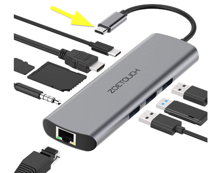

Wie soll das denn funktionieren? Dein Netzteil liefert Max 15W. 7W davon verbraucht der Hub schon alleine. Wie soll da noch das Netzteil Strom zum aufladen für dein Tab liefern?
Der hier, der gelb markierte, muss an etwas angeschlossen werden was genug Bums hat den Hub plus die angeschloessenen Geraete zu versorgen.
823961
Das Tab hast Du wo angeschlossen?

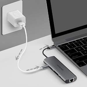

Da wäre ich mir nicht ganz so sicher.
Genau so funktioniert es: man schließt an den Hub das usb-c Kabel + Netzteil des Tab S5e an und dieses versorgt das ganze dann mit Strom. Das usb-c out Kabel geht in das Galaxy Tab S5e.
