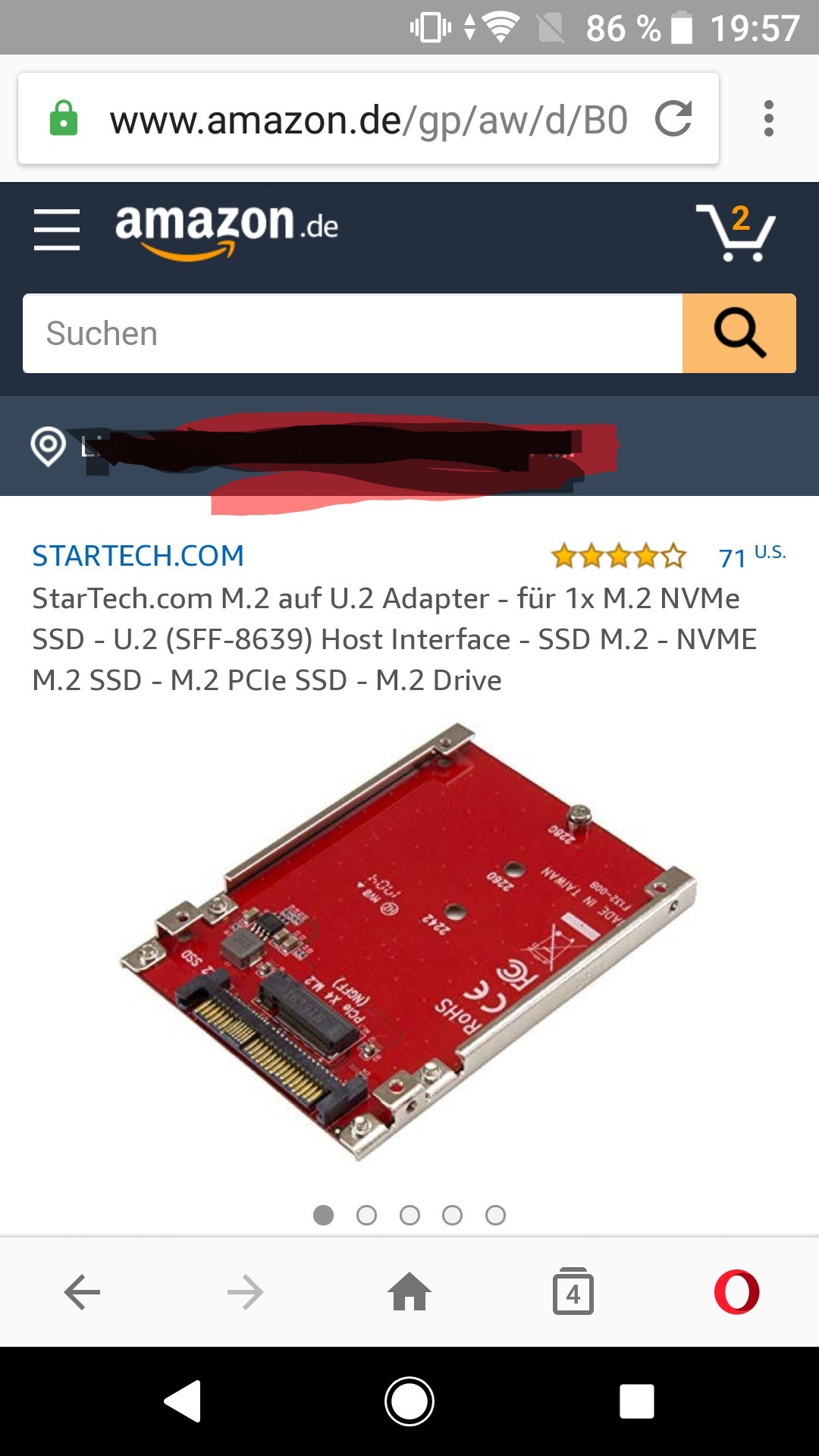

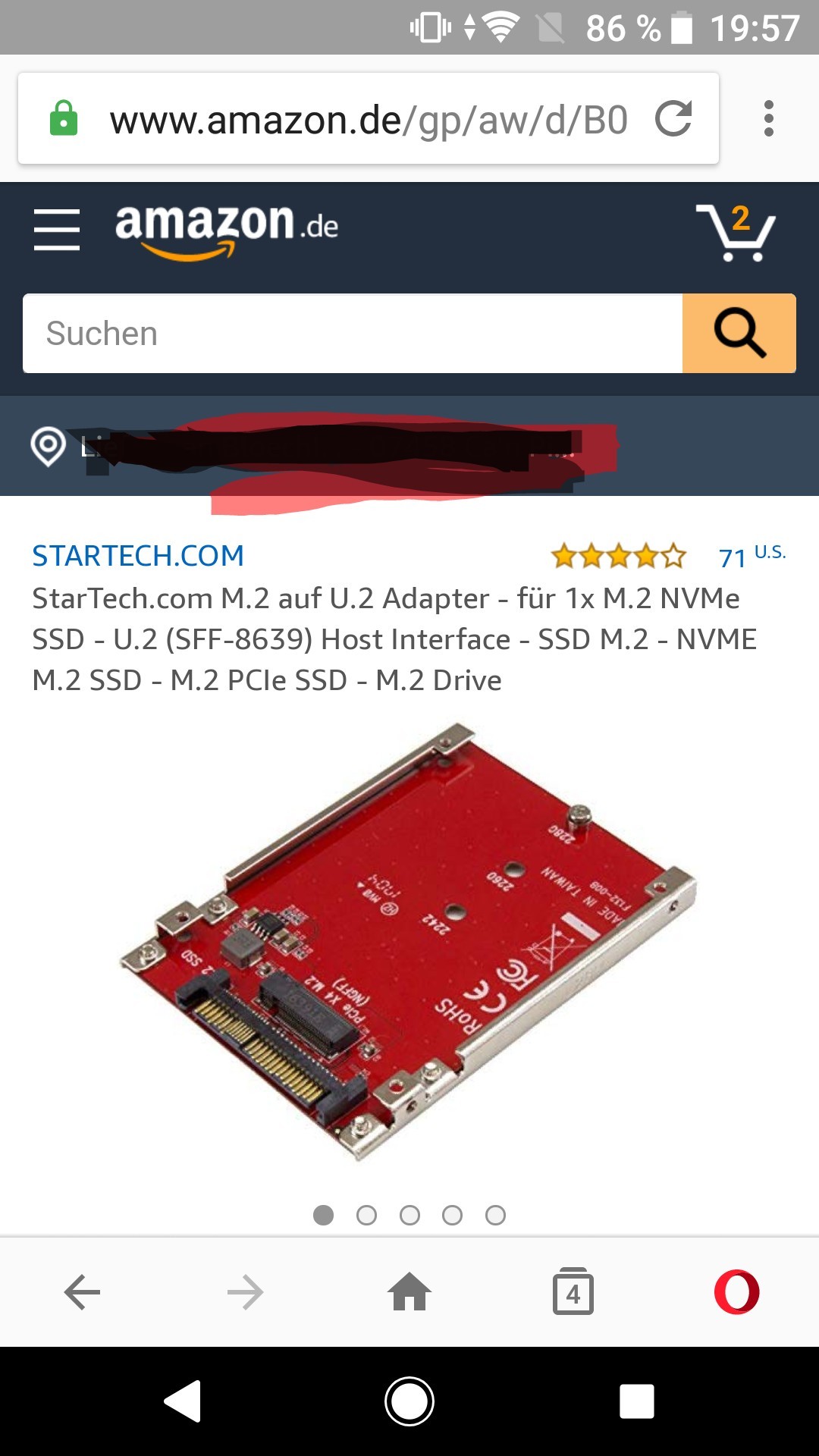

Was aber ein USB Gehäuse wäre, und kein SATA. Oder hast Du ein M.2 PCIe<->SATA Gehäuse gefunden?
Für Euro 41.- zu haben, wenn ich mich nicht geirrt habe. Lg.

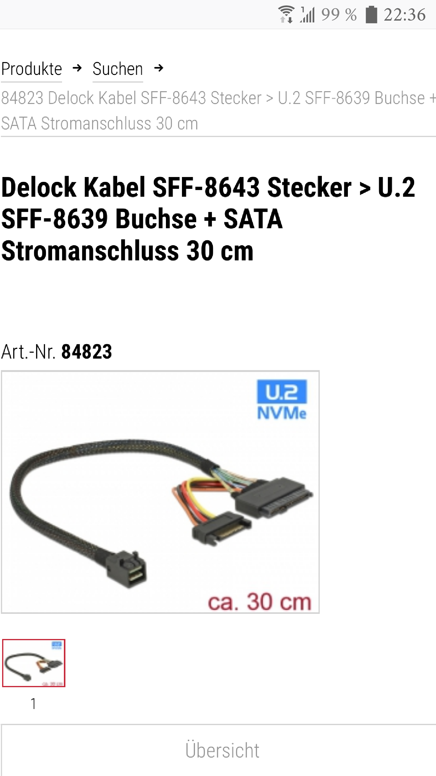

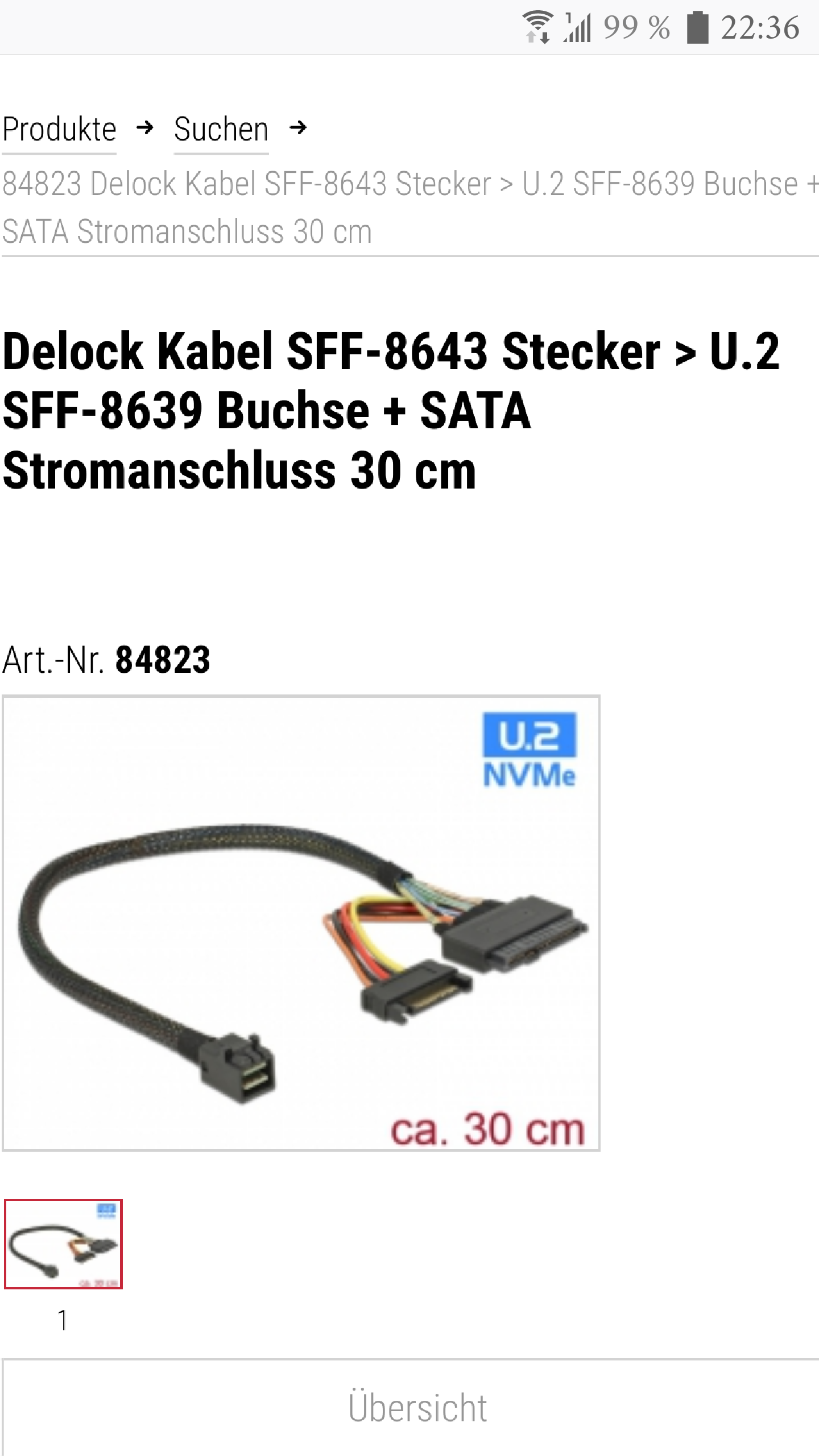

Das Kabel noch dabei, dann wird die Verbindung funktionieren.

Das oben angehängte Gehäuse bringt aber eine m2 pcie SSD lediglich auf u2 und nicht auf Sata
