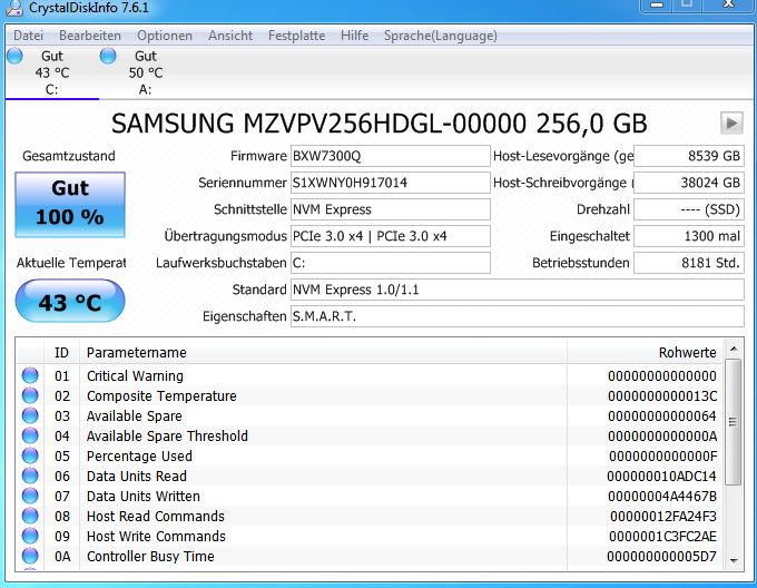

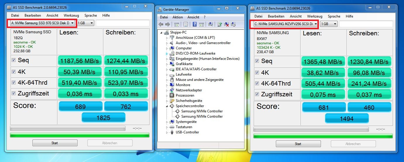

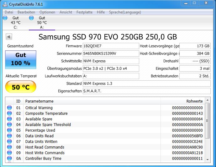

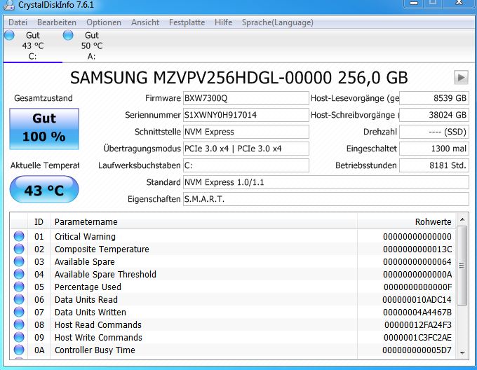

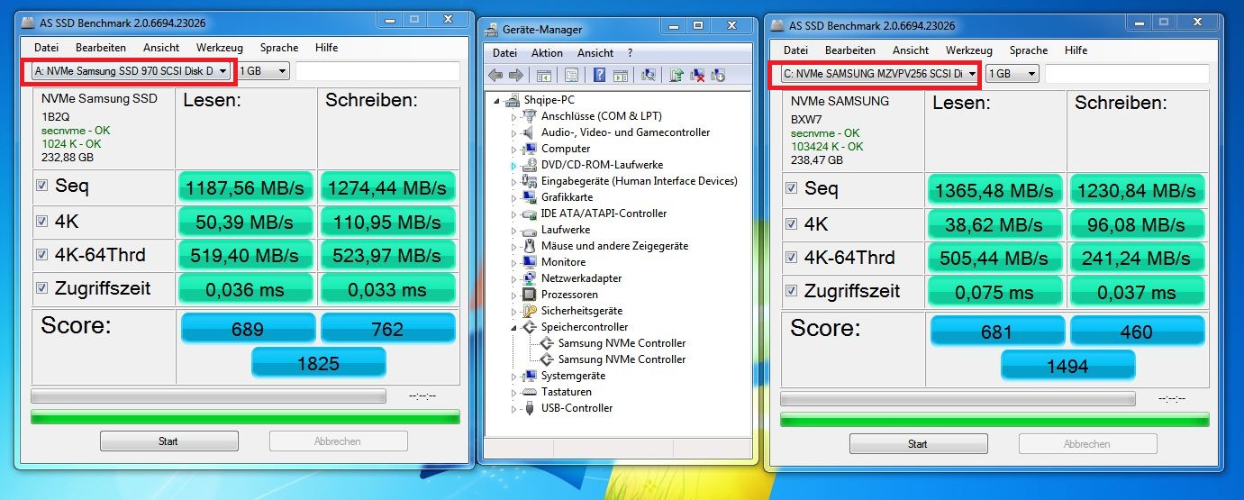

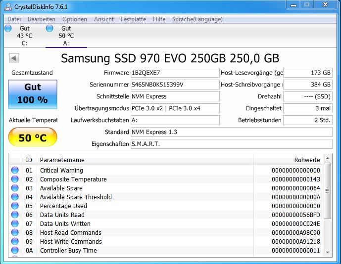

Samsung magician sagt sogar das die 970 - 1700Lese und 1500schreib-
und meine 951 sogar 2200 Lese und 1200 schreib geschwindigkeit hatt.
Ich werde meine 970 pro in den x4 slot einsetzen, danke für die zahlreichen antworten.
