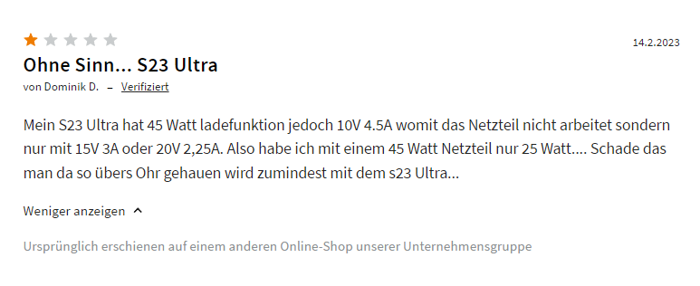

"Kompatibel" sind wohl alle Netzteile, welche 5 Volt@1 Ampere, also 5 Watt liefern, denn das ist der USB-Standard.
Offiziell wollen Samsung Galaxy-Geräte für's (Super-)Schnellladen allerdings den erweiterten Standard: USB Power Delivery mit PPS.
Das heißt, du solltest beim Netzteilkauf nicht unbedingt auf die max. Watt-Zahl achten, sondern ob es PPS unterstützt oder behelfsweise im Datenblatt schauen, ob die möglichen Spannungen mit denen von PPS identisch sind.
Im Zweifel ein Originalgerät kaufen, das "Superschnellladen" für Samsung kann.
Denn - in Samsung-Sprech:
Superschnellladen: 45 Watt
Schnellladen: 25 Watt
