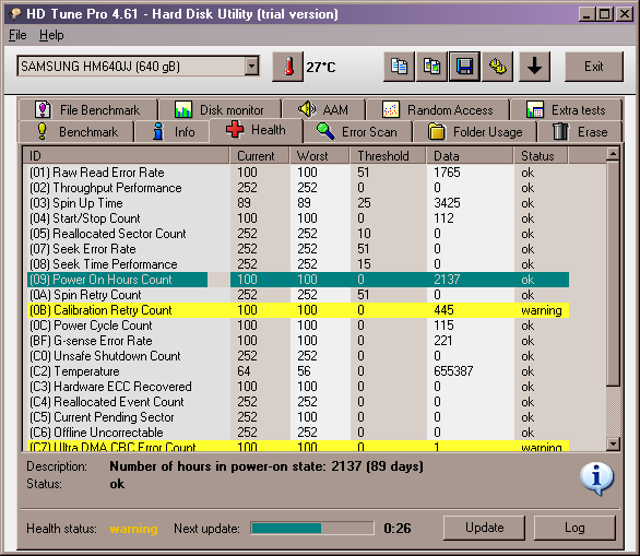

Nachdem ich mit HD Tune einige Oberflächenfehler auf der Festplatte gefunden habe und ich zuvor schon einmal bei einer WD Platte diese Fehler mit einer Low-Level Formatierung ausgebügelt habe, habe ich mein Glück auch hier versucht.
ESTools 3.01v meldete auch anschließend: "Ihre Festplatte hat keine Fehler" Nach dem Neustart wurde die HDD noch vom Board-BIOS (EP45-Chipsatz) gefunden, aber der Windows XP Start von einer anderen Festplatte blieb hängen. Auch ESTool selbst fand die Platte nicht mehr.
Bei laufendem System angestöpselt, in Geräte-Manager gesucht: Geräte-Manager hängt sich auf.
Gleiches Spiel an anderem Rechner (Nforce2-Chipsatz): Festplatte wird gefunden, aber Datenträgerverwaltung hängt sich auf.
Ich habe die Platte mit einer GParted Live-Boot CD wieder teilweise partionieren können. Die letzte große Partition über 520 GB konnte nur nicht erstellt werden. GParted meldete eine Fehler und errichtete eine unbekannte Partition. Nach deren Löschung konnte ich mit der XP-Datenträgerverwaltung auch diese Partition erstellen und die Platte scheint nach HD Tune ok zu sein (Aber: Warning bei Kalibrierung)
Aber ich traue der Sache nicht recht. Was kann da passiert sein und wie teste ich die Platte auf mögliche Probleme?

Garantie ist noch drauf. Aber wenn Samsungs ESTOOL meint, alles wäre prima, reicht dann eine HD Tune Warnung um die Platte ausgetauscht zu bekommen?
Die Probleme mit ES-Tools habe ich mir wohl durch eine fehlerhafte Version von UltimateBootCD eingehandelt. Ich habe die neueste Version 5.1a3 verwendet, da die ES-Tool-CD am in meinem einzig vorhandenen USB-DVD-ROM nicht startete, genauso wie auch die letzte Final Version von UltimateBootCD.
Mit der auf der UltimateBootCD enthaltenen Version von ES-Tool gab es einige Probleme. Beim letzten Test der Platte wurde beim Spin-down/-up-Test die Platte nicht wieder hochgefahren und alle folgenden Test endeten daher mit der Meldung "unbekannter Fehler". Der zuvor gelaufene SMART-Test wurde aber bestanden. Nach dem Test gab es die gleichen Probleme mit der Platte wie nach dem LL-Format (wieder mit GParted behoben). Danach hat dieses ES-Tool die HM640JJ nie wieder gefunden.
Dann habe ich endlich das DVD-ROM Laufwerk aus dem Gehäuse ausgebaut und per IDE-Kabel an der Testrechner angeschlossen. Nun lief auch die ES-Tool-CD und das Ergebnis des Tests ohne lange Oberflächenanalyse war: Keine Fehler.

Hier noch ein HD Tune Screenshot:
Ganz unten in der Grafik ist noch eine Fehlermeldung und deutet auf ein schlechtes SATA Kabel hin.
Bitte das Kabel auf richtigen Sitz überprüfen oder besser austauschen!
Die obere Fehlermeldung kann richtig sein oder falsch. Manchmal funktioniert das mit Hdtune nicht so richtig, hängt vom Controller ab war bei mir gegenfalls so.
Mit CrystaldiskInfo mal prüfen! https://www.computerbase.de/downloads/systemtools/festplatten/crystaldiskinfo/
Im Zweifel die Platte austauschen!
Mfg doll
SMART health status: warning... das ist gar nicht gut, da hilft dir auch ein lowlevel format nichts mehr.
wenns nicht am kabel liegt, ab zur RMA.
Die Platte gegen eine neue zu tauschen, heisst eine neue zu kaufen, denn mit einem fehlerfreien Testergebnis von ESTool werde ich wohl kaum einen Garantietausch erreichen können. Mein Händler steht auch leider nicht in dem Ruf besonders kulant zu sein.
Mit SATA-Kabeln habe ich schon häufiger Probleme gehabt und diese auch getauscht. Seit ich Kabel mit Verriegelung benutze, läuft es besser. Falls die Fehlermeldung an einer defekten SATA-Verbindung lag, so kann ich nur die SMART-Werte in der Zukunft verfolgen um zu sehen ob der Fehler noch besteht. Die Warnmeldung wird wohl immer bestehen bleiben.
