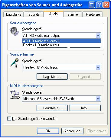

@TE:
sieht das bei dir nun so aus?
du musst den "ATI HD...." Eintrag wählen.
sobald du nun ein Neues Programm Öffnest, nimmt es diese Soundkarte für die Ausgabe.
mehr muss (und kann) man bei Win XP meines wissens nicht umstellen.
Hey,...
nein so sieht es leider nicht aus... habe nur den einen kein ATI dabei.... ;o(
na dann hat das Treiber Installieren nicht geklappt.
hast du Part1 (microsoft dingens) und part2 (Ati Treiber)
runter geladen?
solange du da keinen ATI eintrag hast, solange hast du den Treiber nicht richtig Installiert.
und solange kommt auch kein TON.
