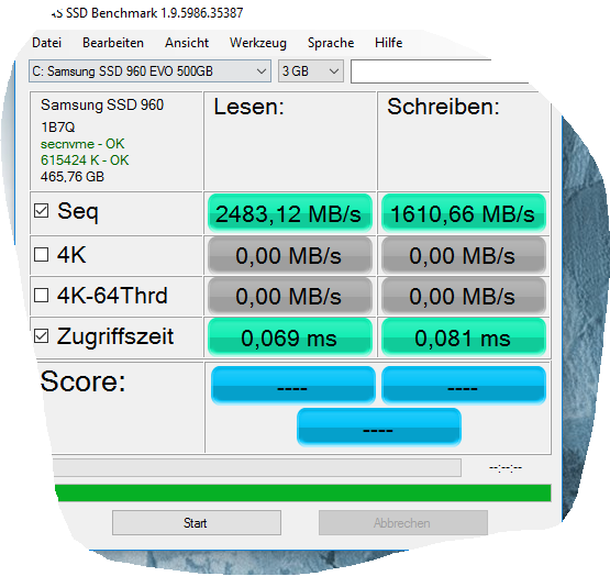

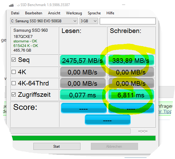

Meine erreicht aber annähernd nicht diese Geschwindigkeit.
Vor allem die Schreibgeschwindigkeit....
Ich habe meine 250Gig SSD mit einem Tool auf die Evo Kopiert.
Weiß einer woran das Liegen könnte? Als Boot ist Lagancy + UEFI eingestellt.
NVMe Treiber von Samsung installiert ?
Okey Treiber hab ich keine drauf das probiere ich mal aus Danke!

du kopierst Daten von einer SSD und wunderst dich dass die neue SSD nur so schnell schreibt, wie die alte die Daten bereit stellt.
Der Treiber hat das Problem gelöst.
Veilen dank Dafür. Wusste nicht das man dafür einen Treiber braucht.
Dachte Plug and Play ^^
Plug and Play
Ist die auch, hat ja funktioniert, halt nur mit angezogener Handbremse.

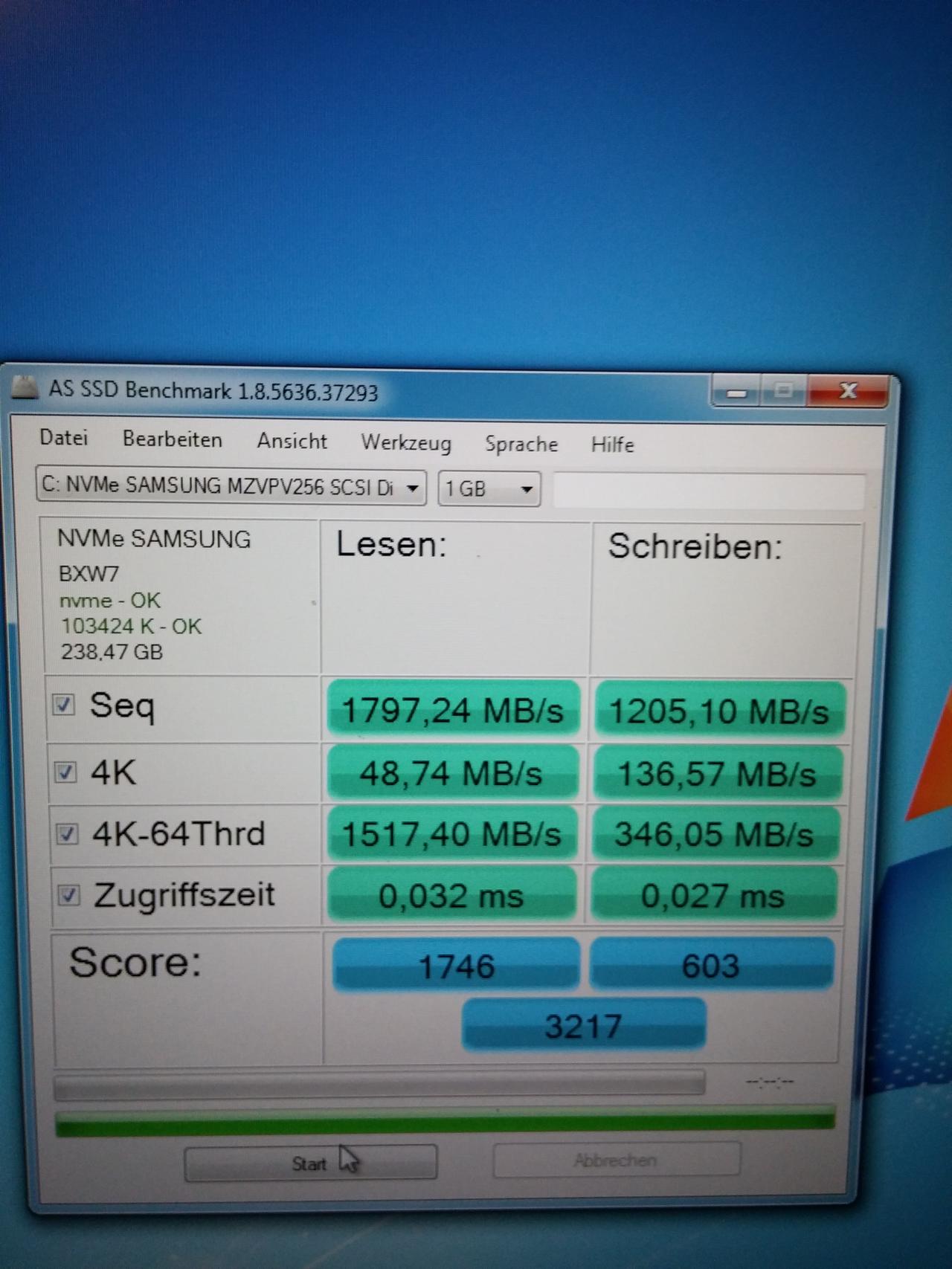

Dann steckt sie jetzt wohl in dem PCIe Slot mit den 4 PCIe 2.0 Lanes. Seine Screenshot kann AS-SSD übrigens selbst als Datei speichern und das in einer viel besseren Qualität als man es mit jeder Kamera vom Bildschirm ausnehmen könnte. Auch Windows erzeugt mit Alt+Druck einen Screenshot nur des aktiven Fensters (statt des ganze Desktops) in der Zwischenablage.
Nein sorry, das ist nicht von meiner Disk. Ich wollte das Bild wieder löschen, aber habe nicht rausgefunden wie. Das Bild hatte ich wegen einem Denkfehler eingesetzt. Dies wurde mit einem P67-Board gemacht, und ich wollte reklamieren, dabei wurde es ja wahrscheinlich mit einem PCI-E Adapter gemacht.
Da ein P67 Board kaum einen M.2 Slot haben dürfte, muss die SSD in einem Slot Adapter verbaut sein.
