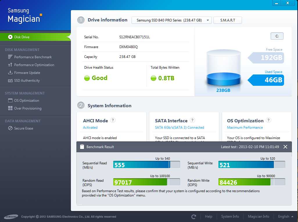

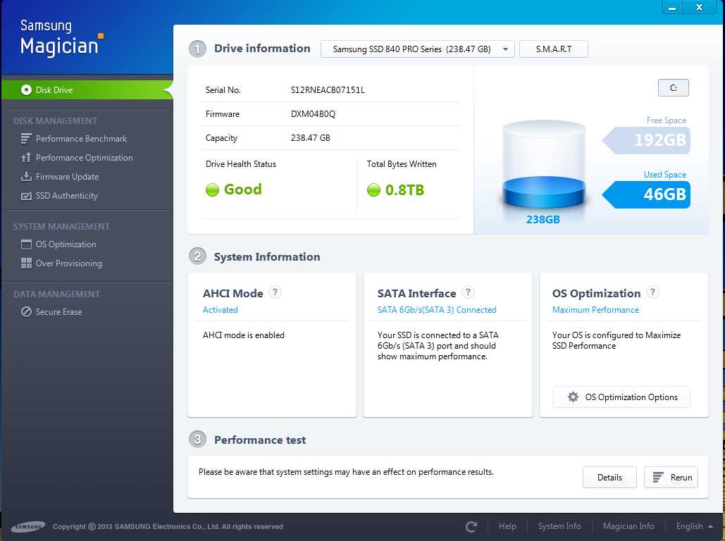

Ich habe die neue Samsung Magician 4 Installiert.
Gefällt mir sehr gut die neue version.
Ich habe 2 Bilder hochgeladen von Zustand und einstellen das Magician 4 anzeigt.
Ich habe bei OS Optimazion, auf Maximal Perfomance eingestellt ist das richtig so? Ich will die maximale Perfomance aus meine Samsung 840Pro 256 wird dabei die lebensdauer hoffendlich nicht kürzer wenn ich auf Maximal Perfomance eingestellt habe.
Was machen die beiden anderen einstellung?
Maximum Capacity
Maximum Reliability
Was ich aber nicht verstehe was ist mit der anzeige Total Byte Written gemeint?
Ich habe 0.8TB. Was ist TB( TotalByte) Habe ich jetzt viel oder wenig auf meiner 840Pro 256GB geschrieben? Habe ich noch lange lebensdauer?
Drive Health Status habe GOOD
Was macht Option
SSD Authenticity
Die Samsung 840Pro 256GB habe seit Dez 2012.
Wenn ihr meine beschreiben und auf 2Bildern seht.
Ist meine SSD obtimal und sehr gut eingestellt.
Sind meine Benchmarks sehr gut für 840Pro sieht man auch auf Bildern.
Die neue Magician Software 4 finde sehr gut, nur schade das nicht in Deutsch ist.
Nein, wenn Du Windows schon direkt auf die SSD installiert hast, dann hat Windows die dabei auch gebencht und die Einstellungen so optimiert, dass da schon die maximal Performance bei raus kommt. Diesen Menupunkt der "OS Optimization" kann man genauso vergessen wie die die ganzen "Optimierungsanleitungen" für SSDs im Netz.
Genau was da steht, dass ist das Datenvolumen, welches bisher auf die SSD geschrieben wurde. Das sind doch nicht viel, wenn Du bedenkst, dass da ja auch Windows und was weiß ich noch alles drauf installiert wurde. Das ist nur etwa 3x die Kapazität und das in mehr als einem Monat. Selbst auf die billigere 840 Basic kannst Du 5 Jahre lang täglich die halbe Kapazität schreiben, dann sollten erst die vom Samsung garantieren 1000 P/E Zyklen der TLC NANDs aufgebraucht sein, und für die Pro garantiert Samsung das dreifache. Bei 3 P/E Zyklen im Monat hast Du da also noch genug für 1000 Monate oder 83 Jahre.
