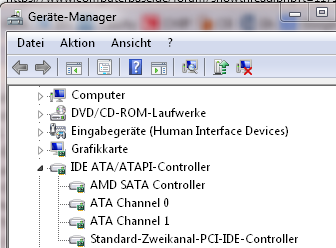

Papa, welches Mainboard verwendest du und welchen Ahcitreiber?
Ananas; wechsel für das Flashen auf den msahcitreiber (Standard-AHCI-Treiber von Win7), mit dem müßt es gehn.

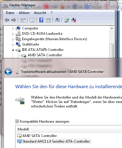

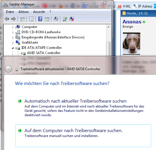

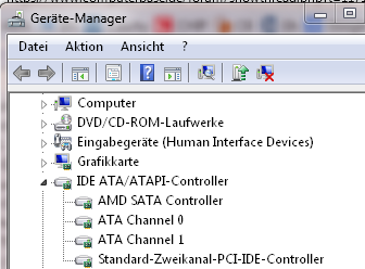

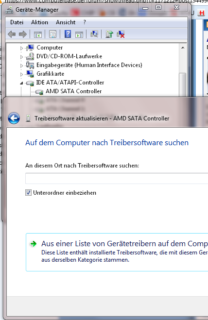

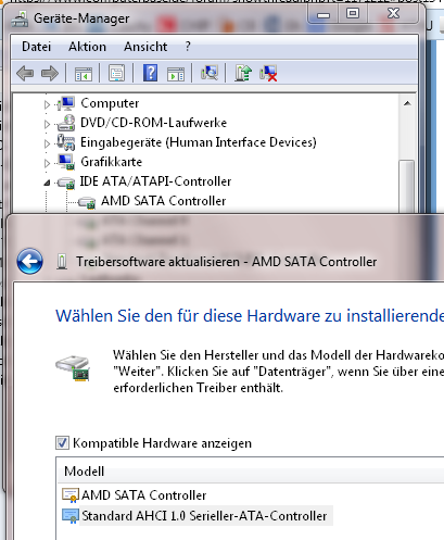

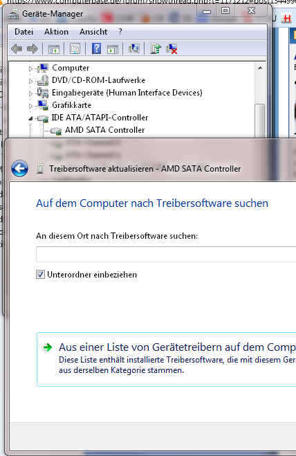

Im Gerätemanager siehst du welcher AHCI-Treiber aktiv ist.
Steht dort 'AMD SATA Controller' ist der AMD-AHCI installiert bzw. aktiv. Steht dort 'Standard AHCI 1.0 Serieller ...' ist der msahci von Windows aktiv.

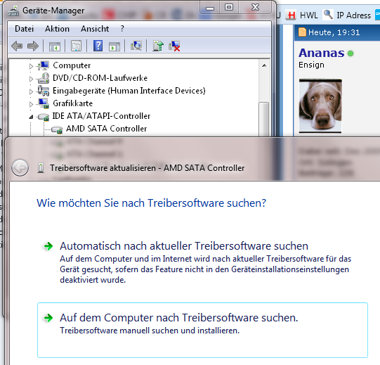

Um vom 'AMD SATA Controller auf den 'Standard AHCI 1.0 ...' umzustellen, Rechtsklick auf den 'AMD SATA Controller', dann auf 'Treibersoftware aktualisieren' ... Rest siehe Screenshots
@meckswell
Tausend Dank.Hat auf Anhieb funktioniert.Klasse.
AMDUser schrieb:
Habe es versucht. Jedoch wird mir gesagt das der Treiber aktuell ist. " AMD SATA Controller. Weiss wenigstens jemand was dieses FU bewirkt? Was passiert wenn ich es weglasse. Wird mir nichts anderes übrigbleiben. Funzt ja nicht.
Du sollst/ musst auch nicht automatisch nach dem Treiber suchen (lassen), sondern manuell - siehe 2. Screenshot mit dem leicht blauen Rand drum rum ... auch bei den beiden weiteren Screens sind die jeweiligen Schritte farblich leicht abgesetzt.
