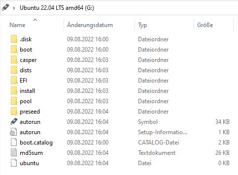

Die Ordnerstruktur auf der SD-Karte sieht aus wie auf dem Screenshot.
Ich konnte und kann das Ubuntu-Betriebssystem von der SD-Karte starten

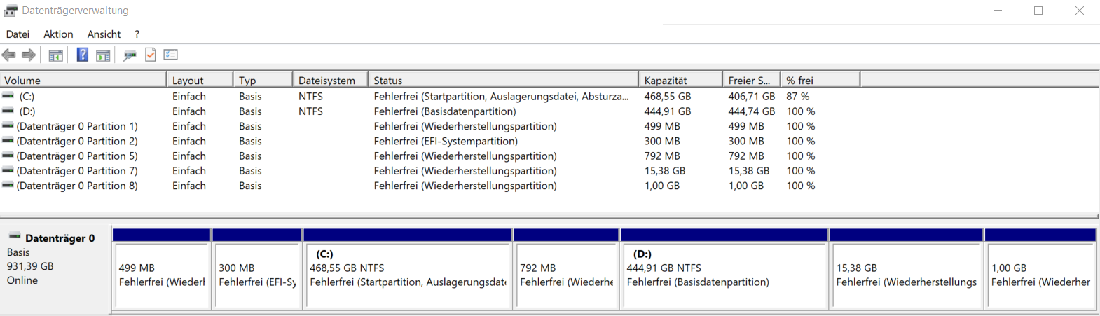

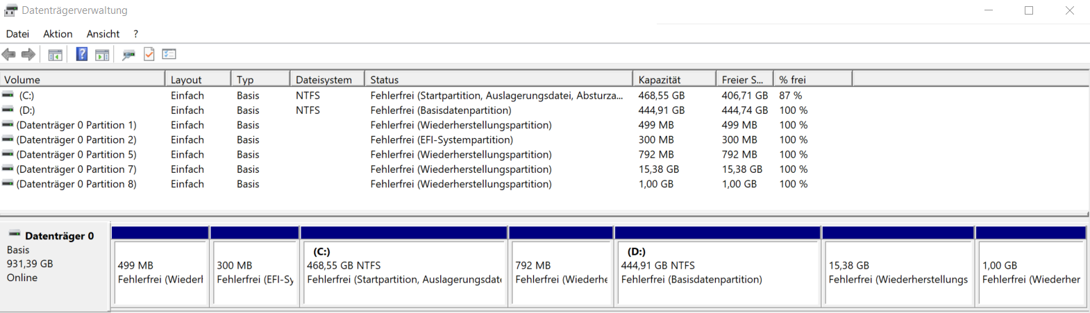

In der Datenträgerverwaltung sieht sieht es aus wie folgt (ich kann aber hier keine Partition löschen auch nicht über diskpart).

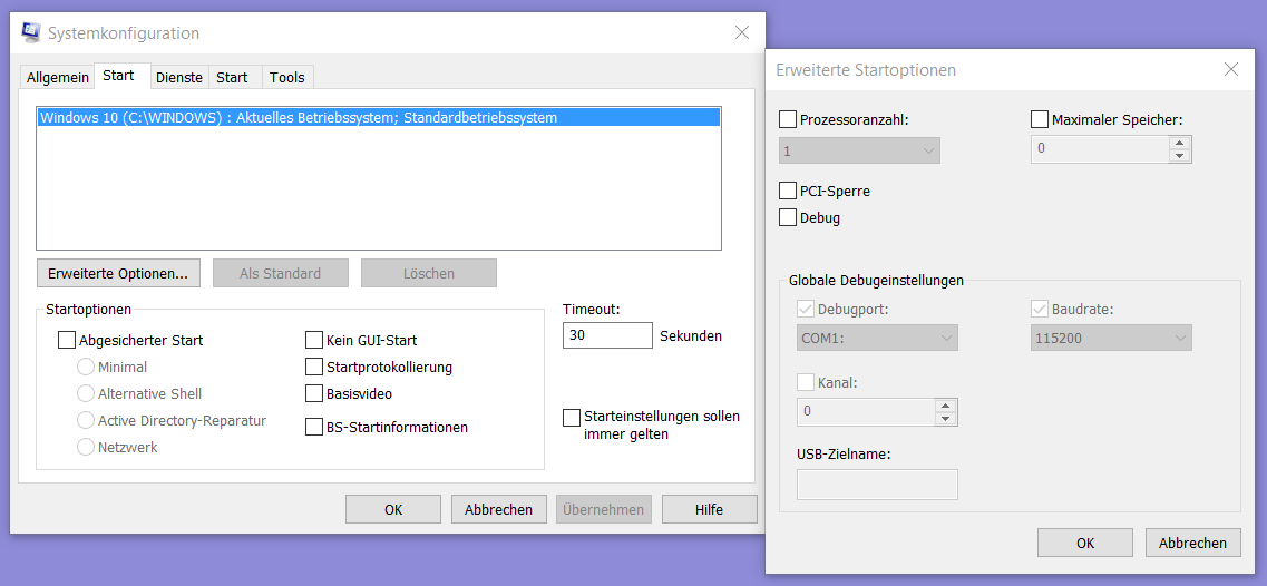

Ich habe was von den Systemkonfigurationen bzw. den Startoptionen gelesen und deshalb auch davon ein Bild eingefügt.

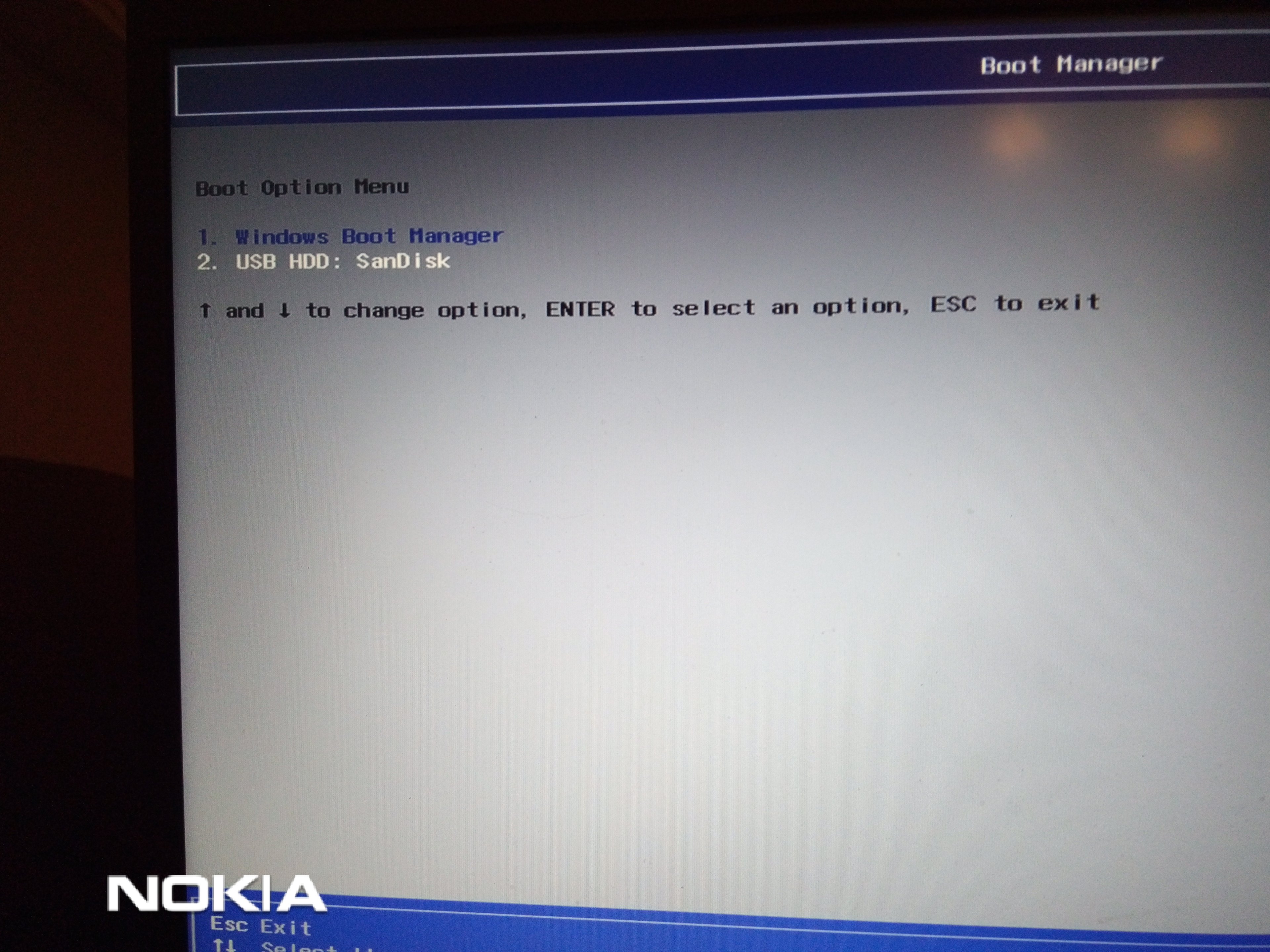

Bei Samsung drück oder tippt man F10 beim Starten und da sieht man alle Bootfähigen Medien.
Wenn man da keinen USB Stick sieht, ist der auch nicht bootfähig.

So alt ist der Laptop ja nun nicht, denn er hat ein Uefi Bios und Windows da drauf ist auch im Uefi Modus installiert. Sieht man ja in den Datenträgerverwaltung und den OEM Partitionen. 300 MB Uefi Bootpartition-. C: D: Wiederherstellung und 1GB OEM Partition, für Auslieferungszustand, Treiber usw.

Wenn man von einem USB-Stick booten will, bei der Windows Installation oder überhaupt, dann tippt man F10.
