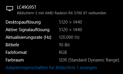

GamingWiidesire schrieb:
So, hier die Lösung:
Stellst du 60 oder 120 Hz im OSD des Monitors ein, ist DSC deaktiviert. Somit ist dann eben nur 5120 x 1440 10-bit 120 Hz mit YCbCr 4:2:2 wegen der Bandbreitenbeschränkung möglich. Mit Auswahl des 240 Hz Modus im Monitor OSD wird DSC aktiviert. Dann kann man in Windows auch problemlos 10-bit 120 Hz mit RGB/YCbCr 4:4:4 auswählen.
Leider kann ich RGB/YCbCr 4:4:4 so nicht auswählen nur die 4:2:2 für 10 bit. Läuft der Monitor dann dennoch in 240hz oder wie ist das zu verstehen?
