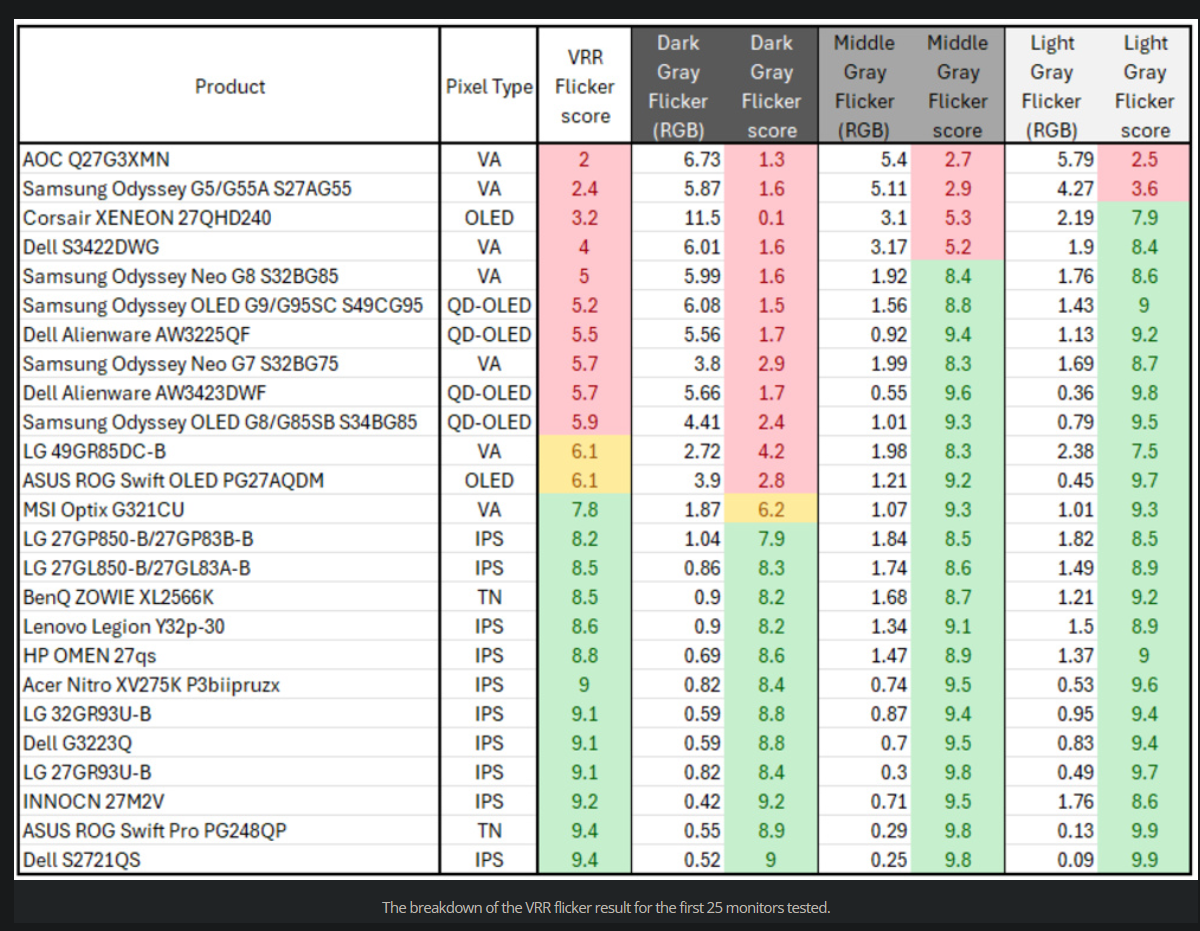

Oder meinst du das VRR Flicker das es seit 2014 gibt und auch LCDs und dort besonders VA betrifft ?
( Bild aus dem unten eingefügtem Link )

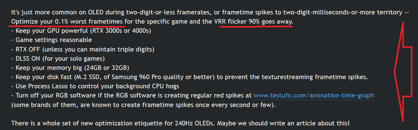

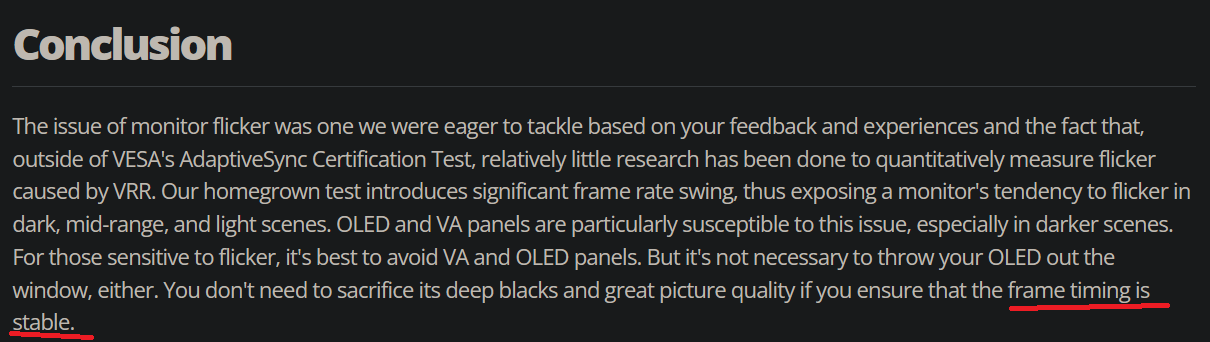

Wenn du VRR Flicker meinst dann check :
1. Deine Frame Rate ... diese sollte stabil sein also stabile zb 90 FPS und eben nich schwanken in dem zb
Bereich 40 - 120 FPS ... also FPS schwankungen vermeiden sondern sorge dafür das du zb stabile 100 FPS hast
2. Deine Frame Time .... diese sollte möglichst grade sein und keine Frame Time Spikes aufweisen
3. Nicht wenige Unreal Engine 4 und 5 Games aber auch andere leiden unter Shader Cache oder Traversal Stutter die wiederrum für Frame Time spikes sorgen die wiederum für VRR Flicker flicker sorgen
bei diesen Games wirst du also zwangsweise auch VRR Flicker haben.
https://forums.blurbusters.com/viewtopic.php?t=12164#p95017

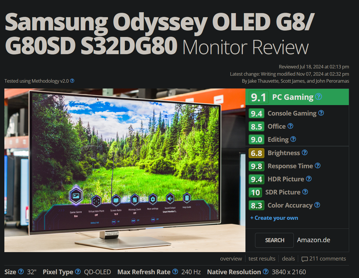

https://www.rtings.com/monitor/learn/research/vrr-flicker

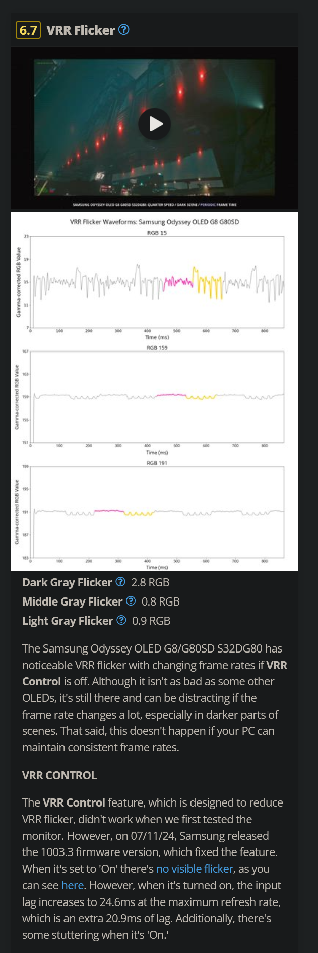

Der Samsung hat übrigens eine Funktion (VRR control) um das abzustellen/zu minimieren. Leider gibt es dann ein Delay.

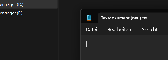

Hatte ich auch mal ne Zeit nutze Dark Mode in Windows und wenn man im WIndows Explorer eine TXT Datei öffnet sieht es so aus :
Man hat also verschiedene Grau Töne .... wenn ich dann meine Maus bewegt habe gabs sofern die Maus in Bewegung war auch VRR Flicker .... das war zwischen 2022 und 2023 so ... seit 2024 isses aber nun nich mehr aufgetretten

Auch interessieren dich Aussagen von Blur Buster Forums Admin 0 sowie auch das
Fazit vom RTINGS VRR Flicker auch 0 .. wird gekonnt von dir ignoriert weil du dir deine Meinung vorher schon gebildet hast ohne zu wissen warum das alles so is wie es ist

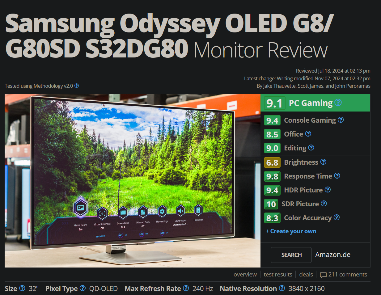

Auch schneidet er bei den Reviews ok ab :
https://www.rtings.com/monitor/reviews/samsung/odyssey-oled-g8-g80sd-s32dg80
Reaktionen: Volvo480
Das habe ich auch gelesen und kann es mir nur so erklären: es gibt eine größere Serienstreuung.
Reaktionen: Stagefire
