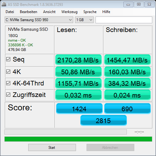

Mein Asus Z97 Pro Gamer hat auch einen kastrierten M.2 Slot, aber mit einer Adapterkarte im zweiten PCIe 3.0 Slot erziele ich jetzt folgende Werte :-) :

Prollpower schrieb:
mit einer Adapterkarte im zweiten PCIe 3.0 Slot erziele ich folgende Werte
Die 950 Pro ist aber auch ein anderes Kailber als die PM951, von der ich persönlich wie von der SM951 nur abraten kann, weil die PM951 ebenfalls eine OEM SSD ist, man bekommt also keinen Support, auch keine FW Update und keine Garantie direkt von Samsung. Das geht alles nur über die Kette der Händler zurück zu dem Großhändler der Samsung die Dinger abgekauft hat.
Für die 200MB/s mehr seq. Leserate lohnt sich doch hier die PM951 nicht, da wäre die 850 Evo auch nie spürbar langsamer gewesen.

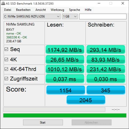

Auf einem Z97 OC Formula komme ich mit einer SM951 (im DeLock Adapter) auf folgende Werte:

richtig, im Microsoft Surface 4 erreicht die PM951 mit 256GB etwa diese Werte:
also ist mit der Delock PCIe-3.0-x4-Adapterkarte ist sicher noch etwas mehr zu holen also 700/mbs lesend..
