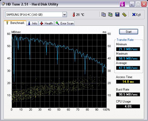

Hallo zusammen
Also die beiden Hd sind nicht als Raid konfuîguriert jede ist einzeln.
Hier mal ein Durchlauf einer meiner Festplatten: Samsung 160 GB Sata
wenn die platten einzeln sind ist das ok.... du kannst sata 2 noch aktivieren, das wird standard mäßig nicht von windows gemacht...für hitachi gibts das tool:
Feature Tool (v1.99)
http://www.hitachigst.com/hdd/support/download.htm
da kann man sata 2 aktivieren.....
bringt allerdings nichts, außer das die burst rate auf sata 2 = 300 umgestellt wird....
im raid würde es was bringen...
grüssle Interceptor
