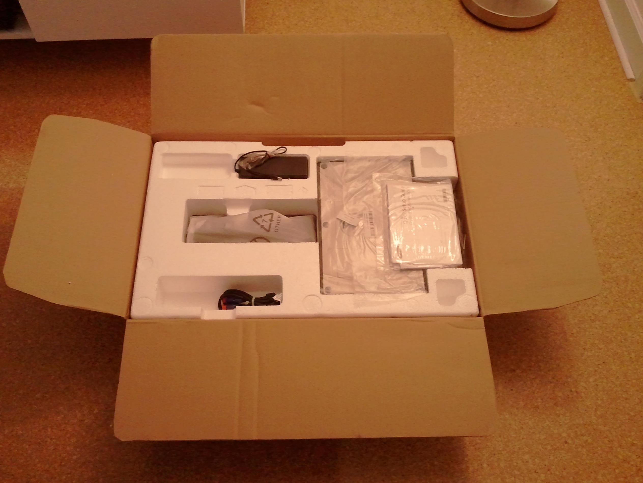

Verpackung
Der Postbote kam heute Mittag und brachte mir das Paket:
2011-09-22-14-25-36-jpg.250279
2011-09-22-14-28-21-jpg.250280

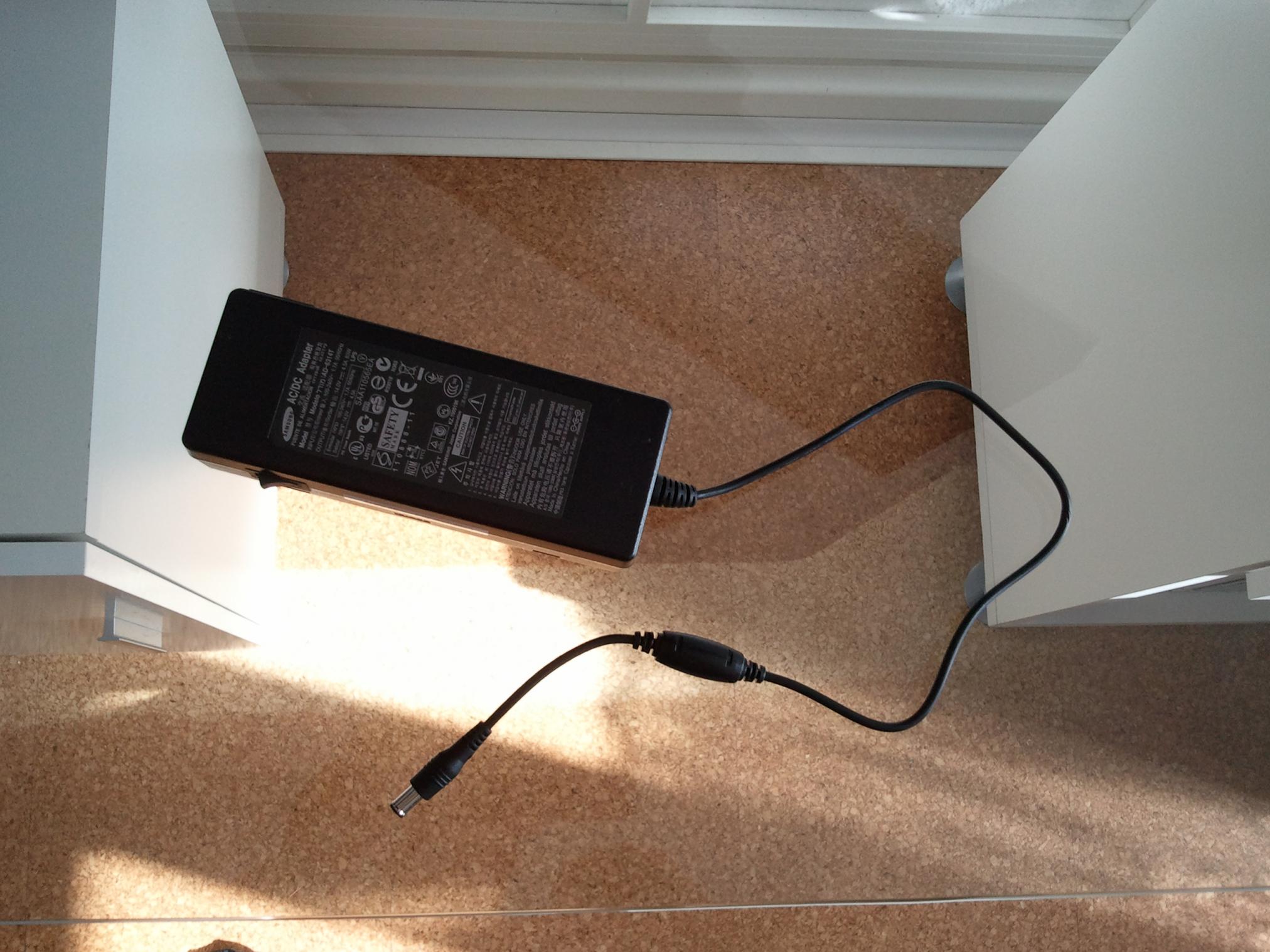

Im Lieferumfang ist neben dem Monitor, das externe Netzteil, welches leider ein etwas kurzes Kabel hat falls man es mal nicht direkt hinter dem Monitor anheften möchte.
Desweiteren gibt es nur ein VGA-Kabel, ein paar Zettel und das Handbuch auf CD.

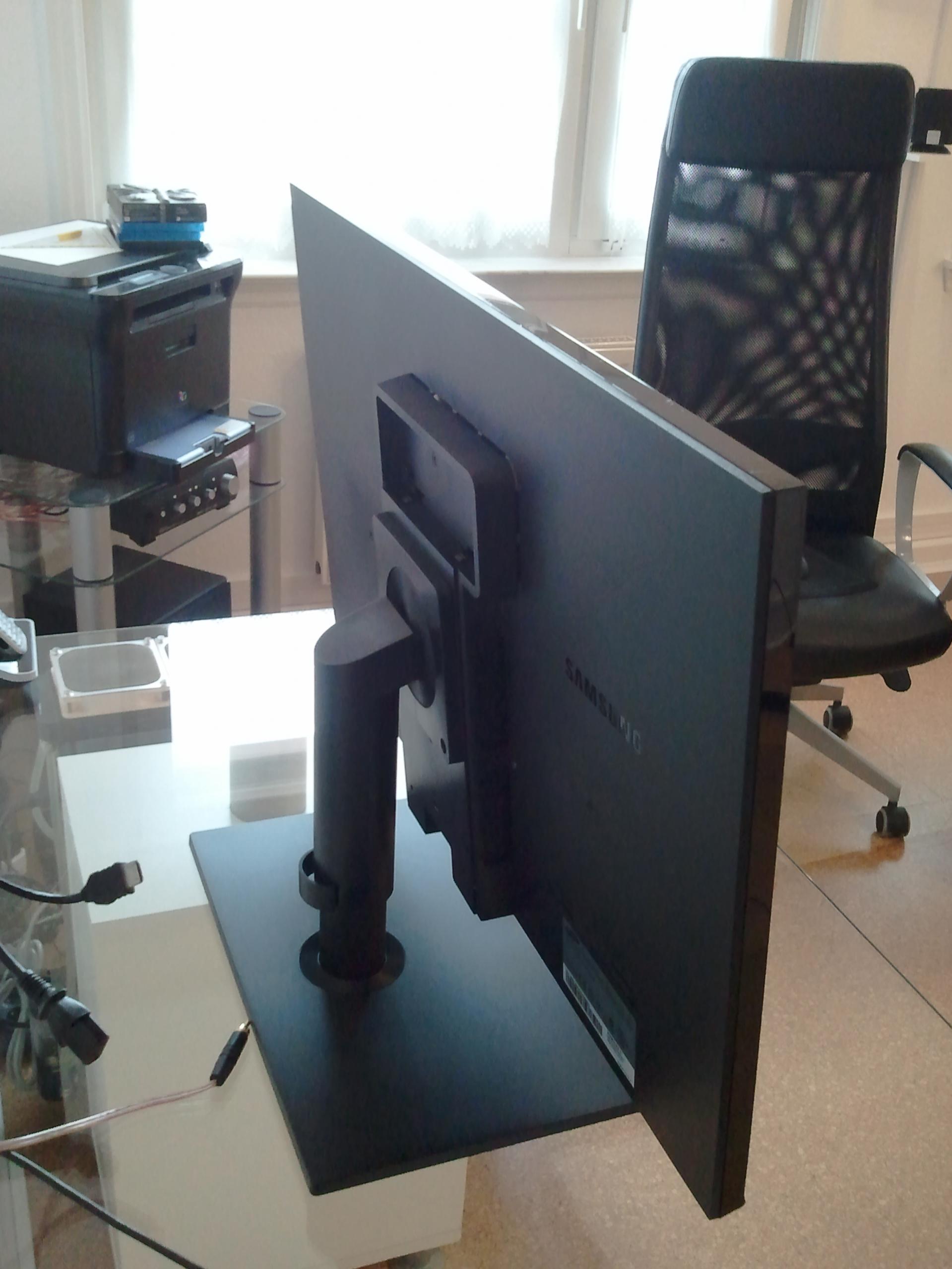

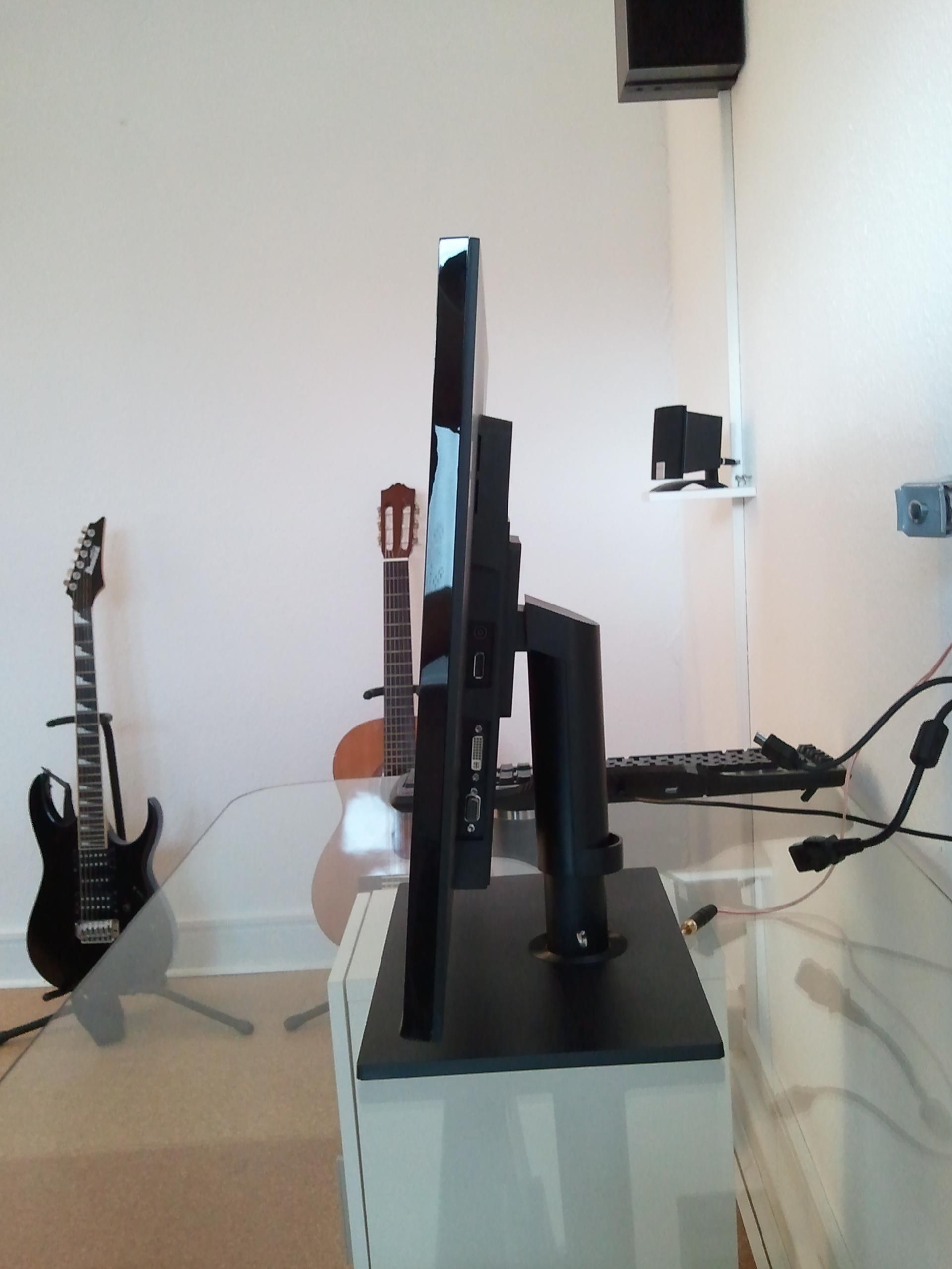

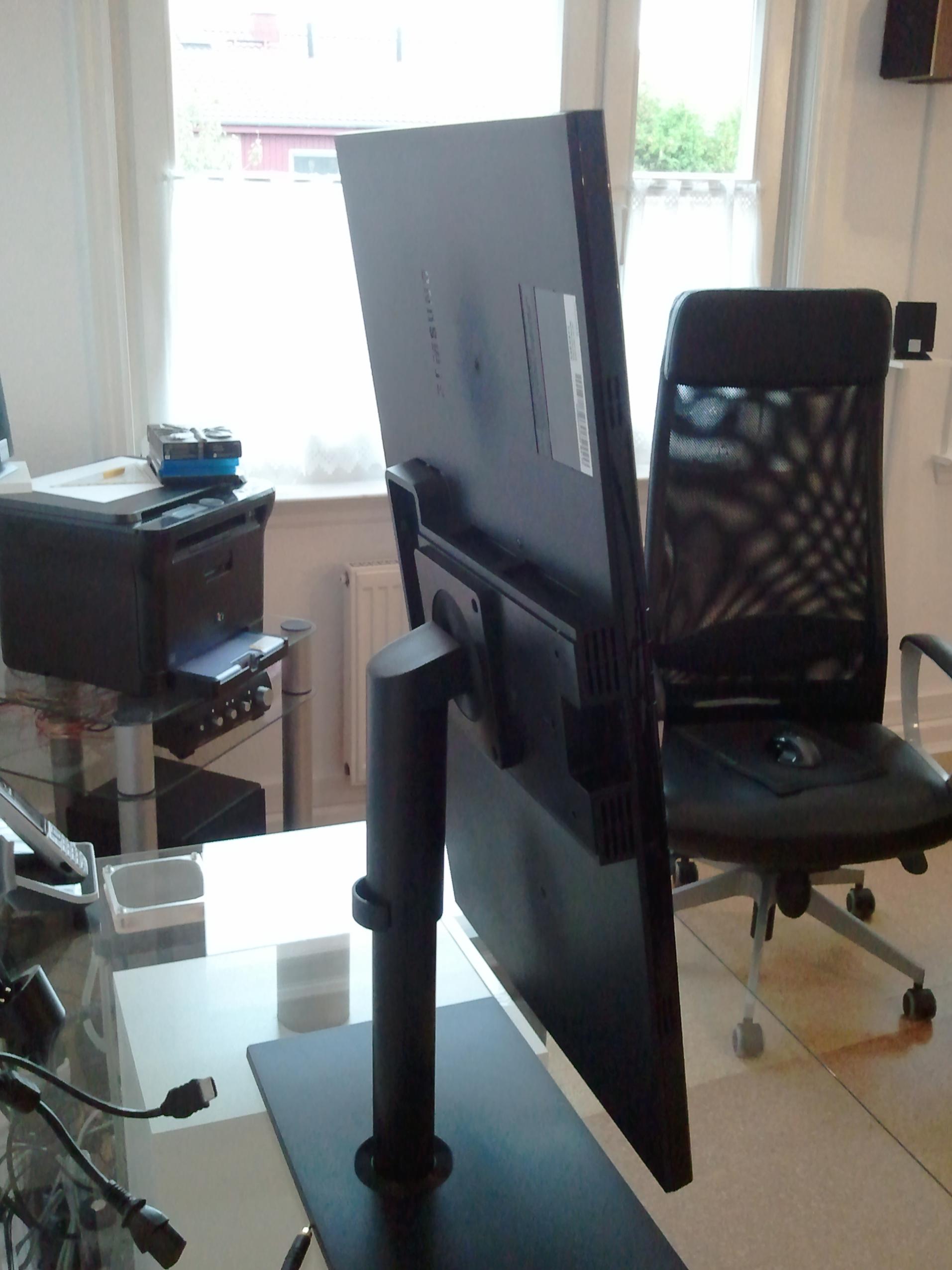

Der Monitor

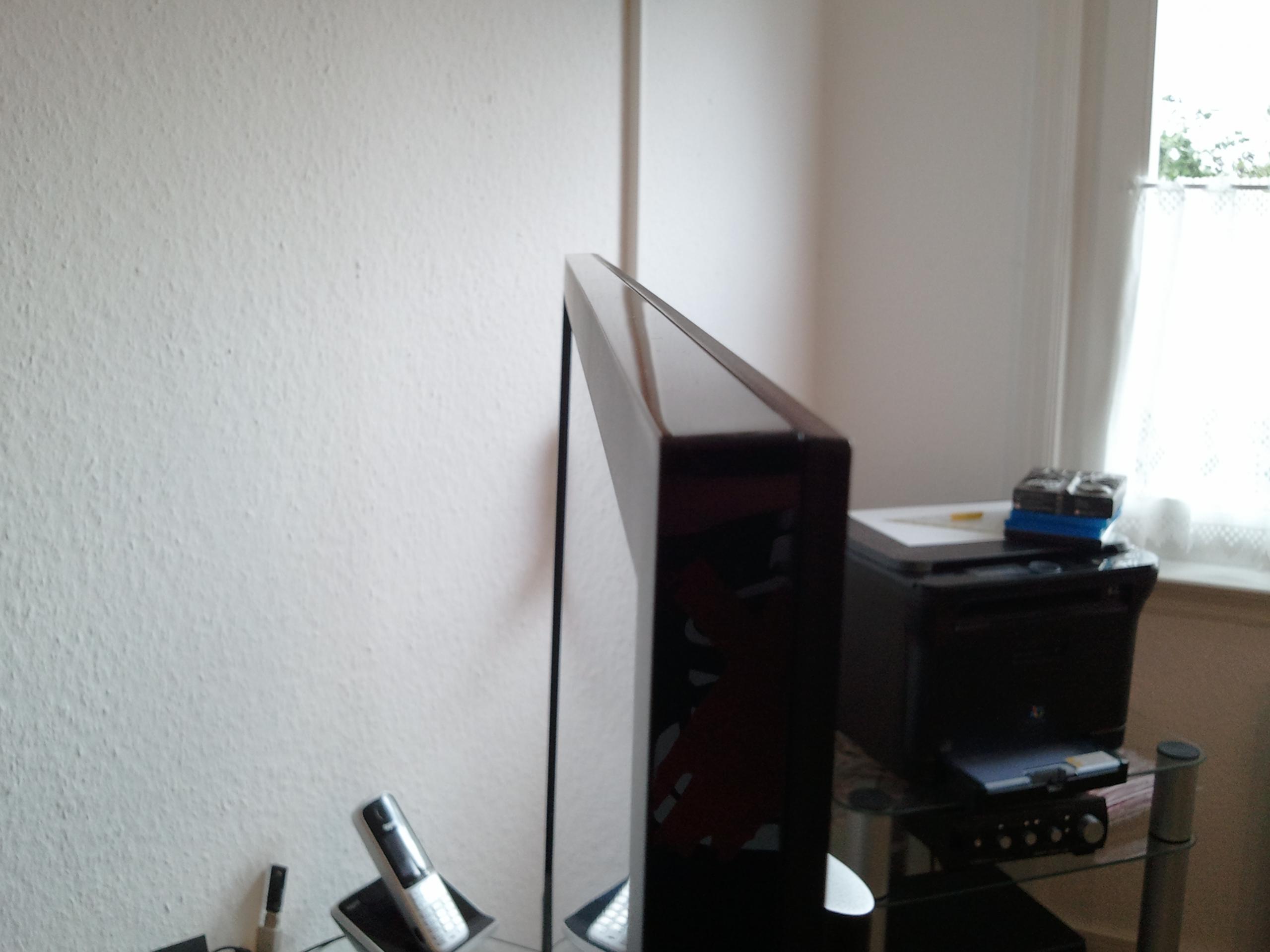

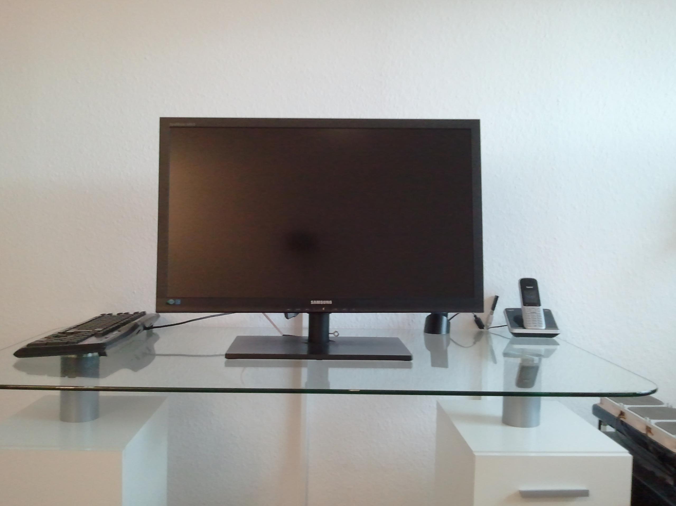

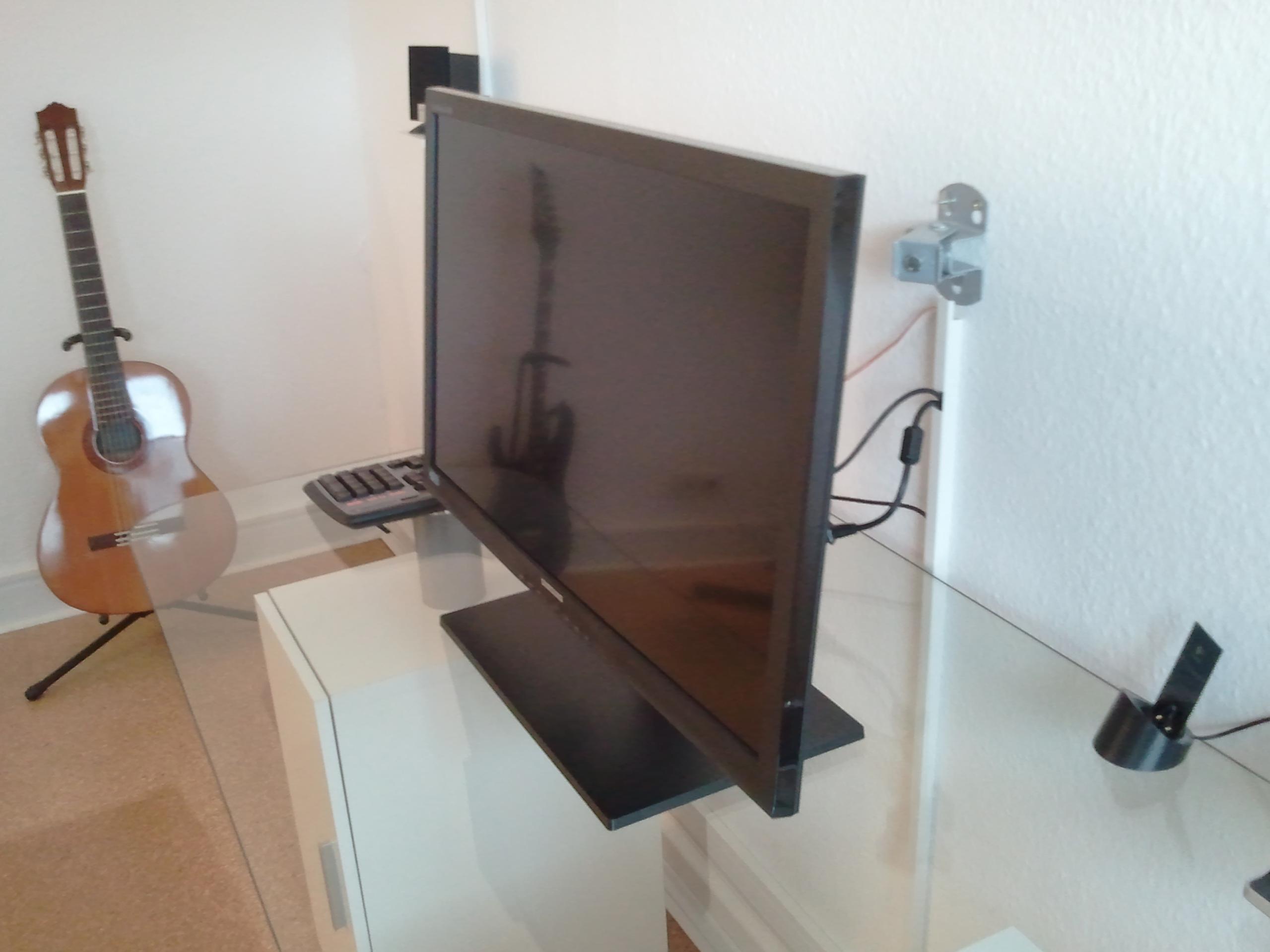

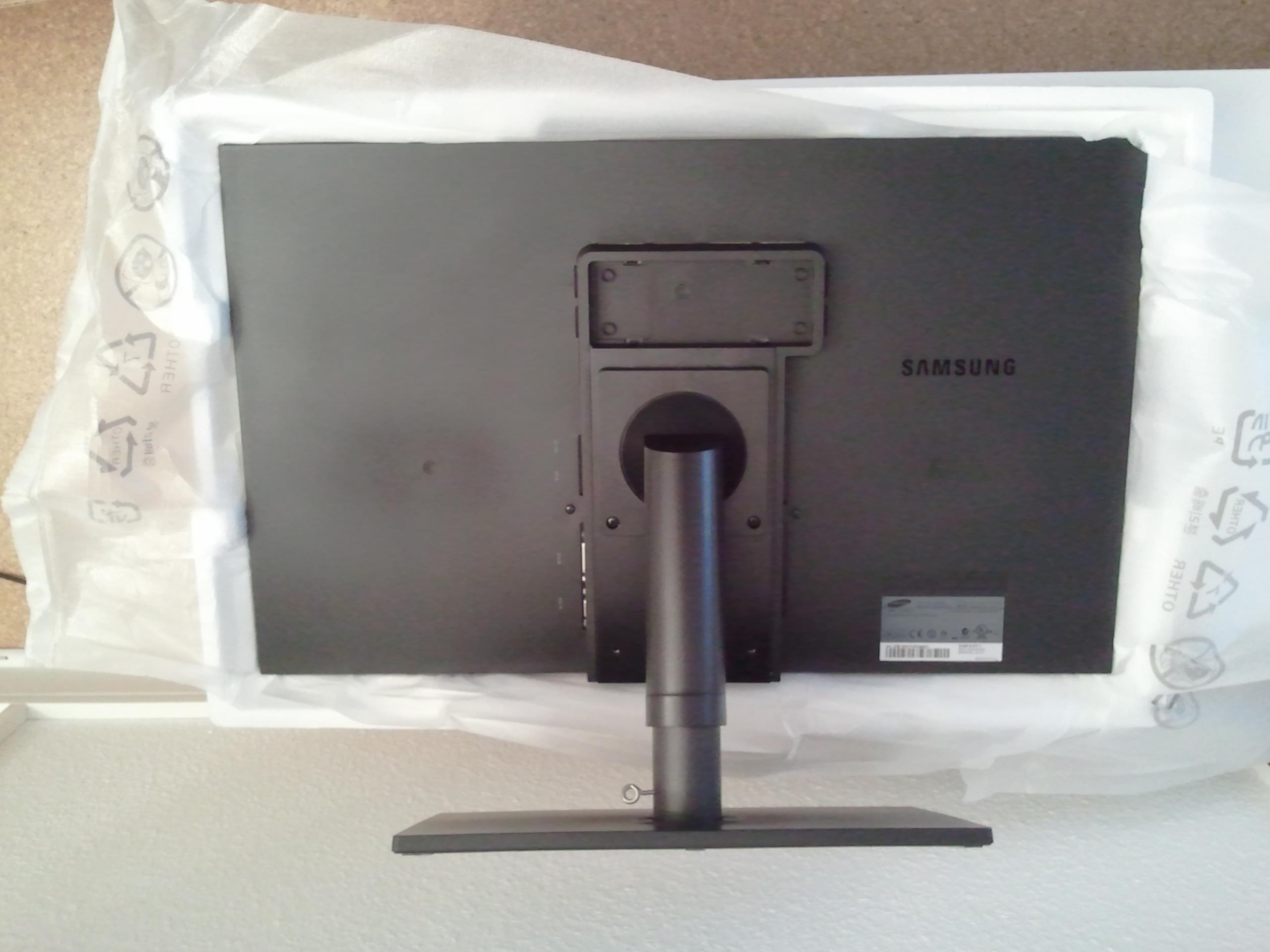

Der Monitor selbst ist überraschend schmal (1,9cm) und leicht:
2011-09-22-14-36-49-jpg.250281
2011-09-22-14-47-21-jpg.250285
2011-09-22-14-51-40-jpg.250290

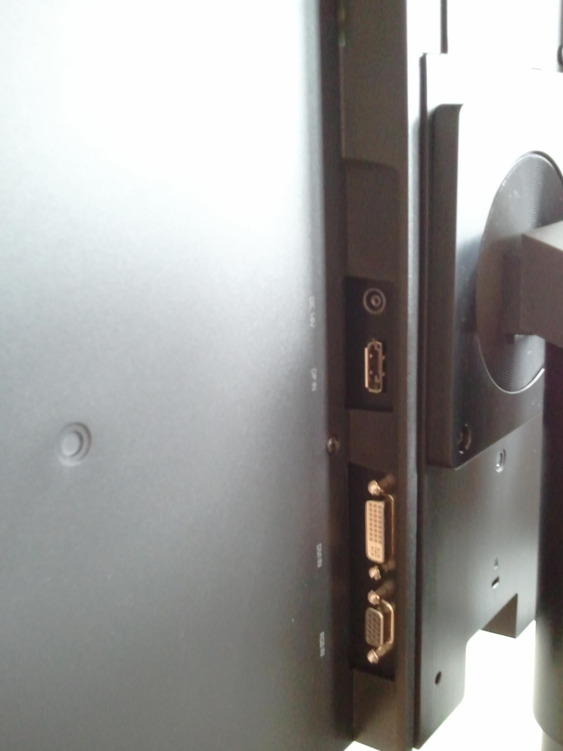

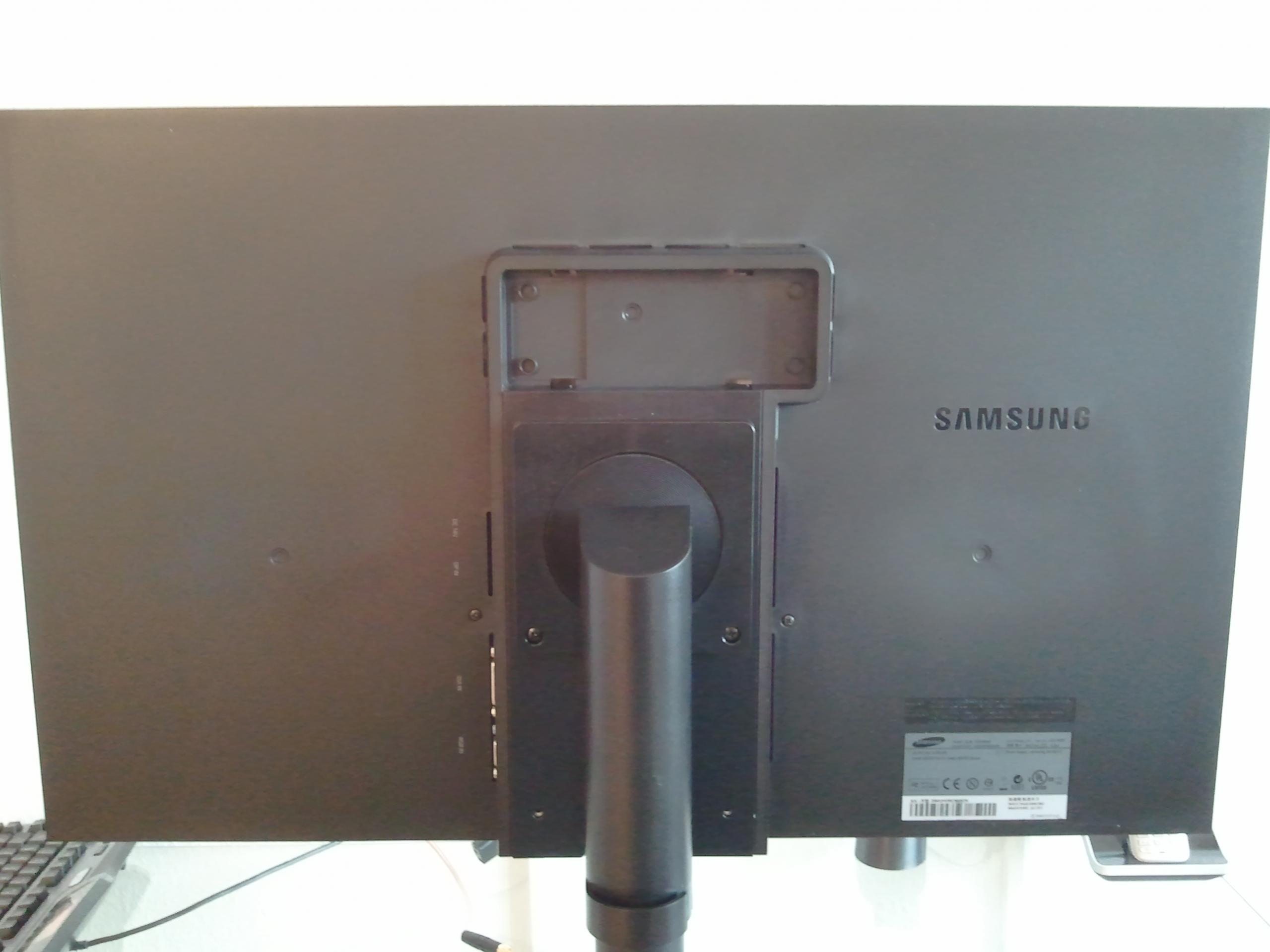

Als Anschlußmöglichkeiten bietet er den DisplayPort, DVI und VGA. Leider aber kein HDMI. An dieser Stelle finde ich es etwas arm, das zwar ein VGA Kabel, aber kein DVI Kabel dabei lag. Zumindest ein Adapter von HDMI auf DVI wäre wünschenswert gewesen (zum Glück hatte ich noch einen).
2011-09-22-14-50-53-jpg.250289

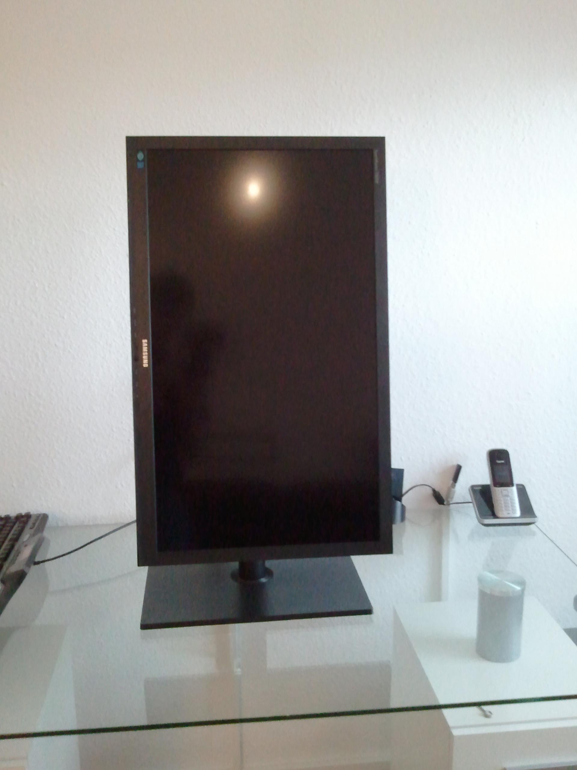

Der Monitor bietet Pivot-Funktion und ist höhenverstellbar

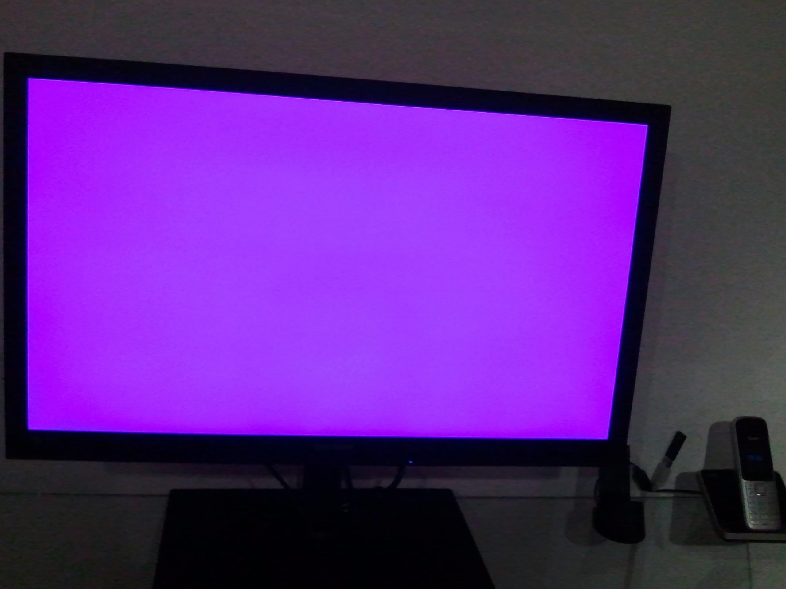

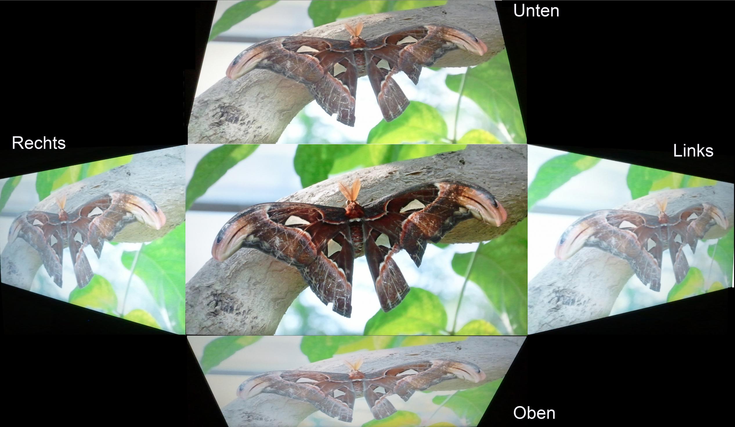

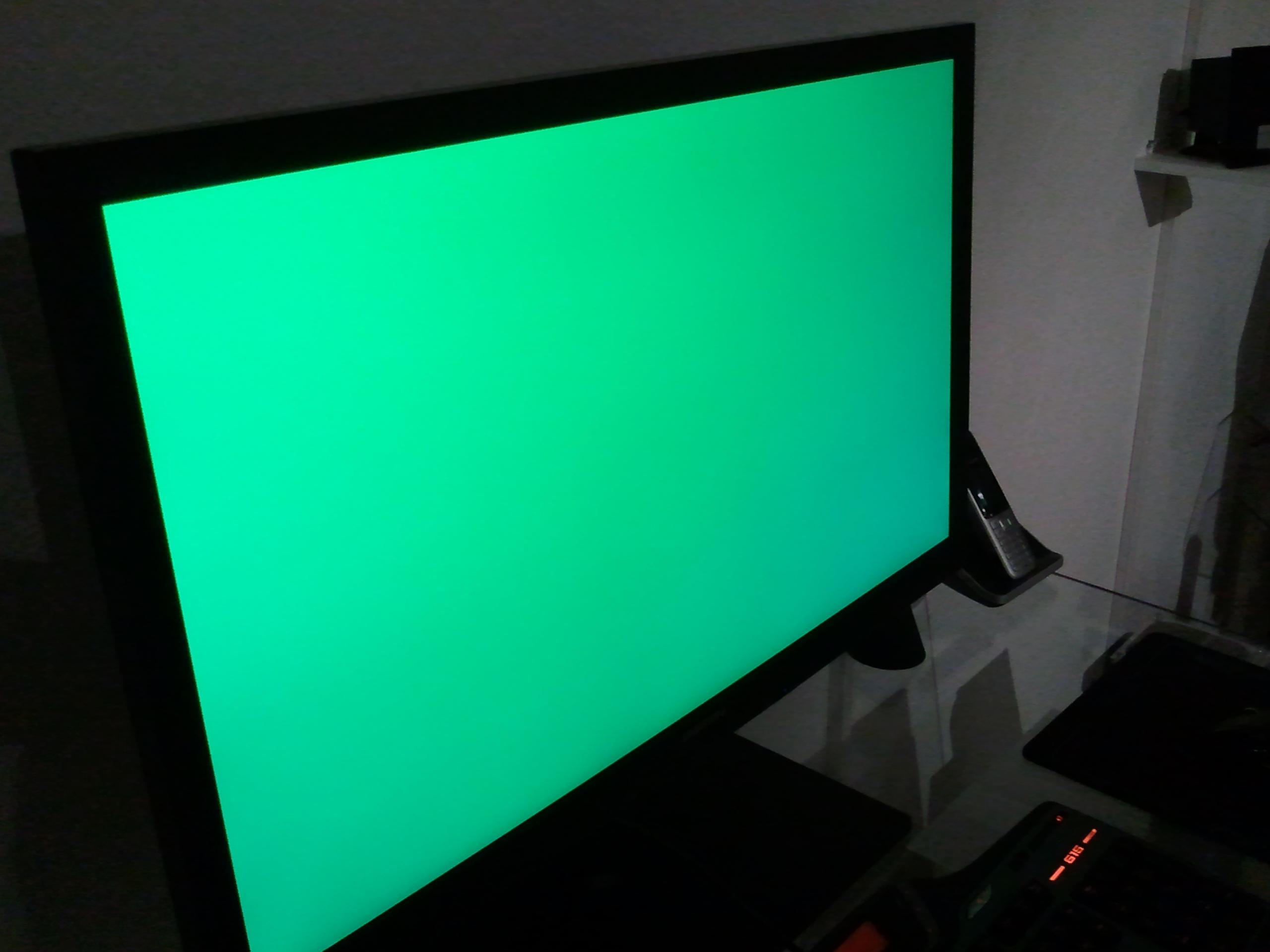

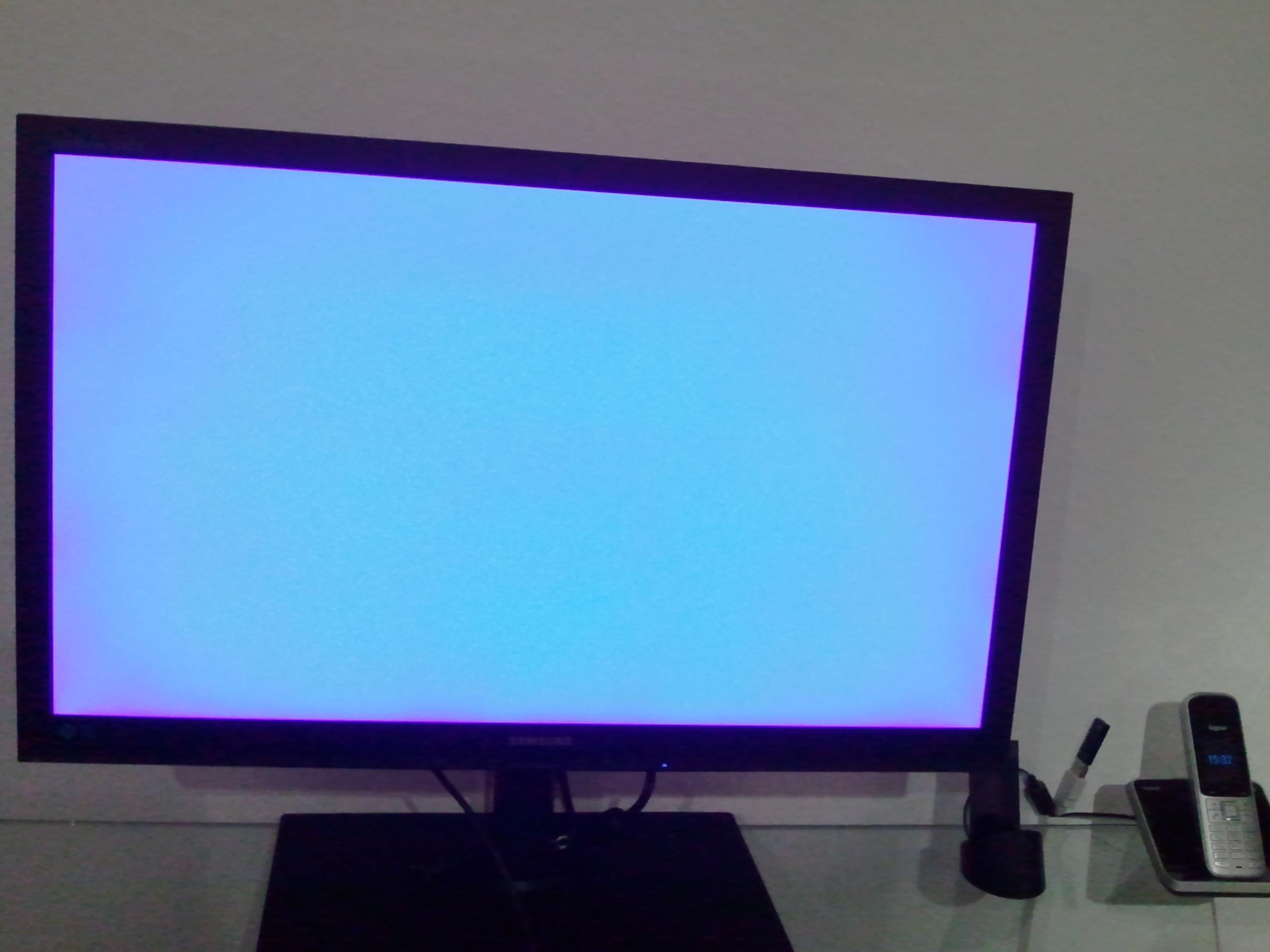

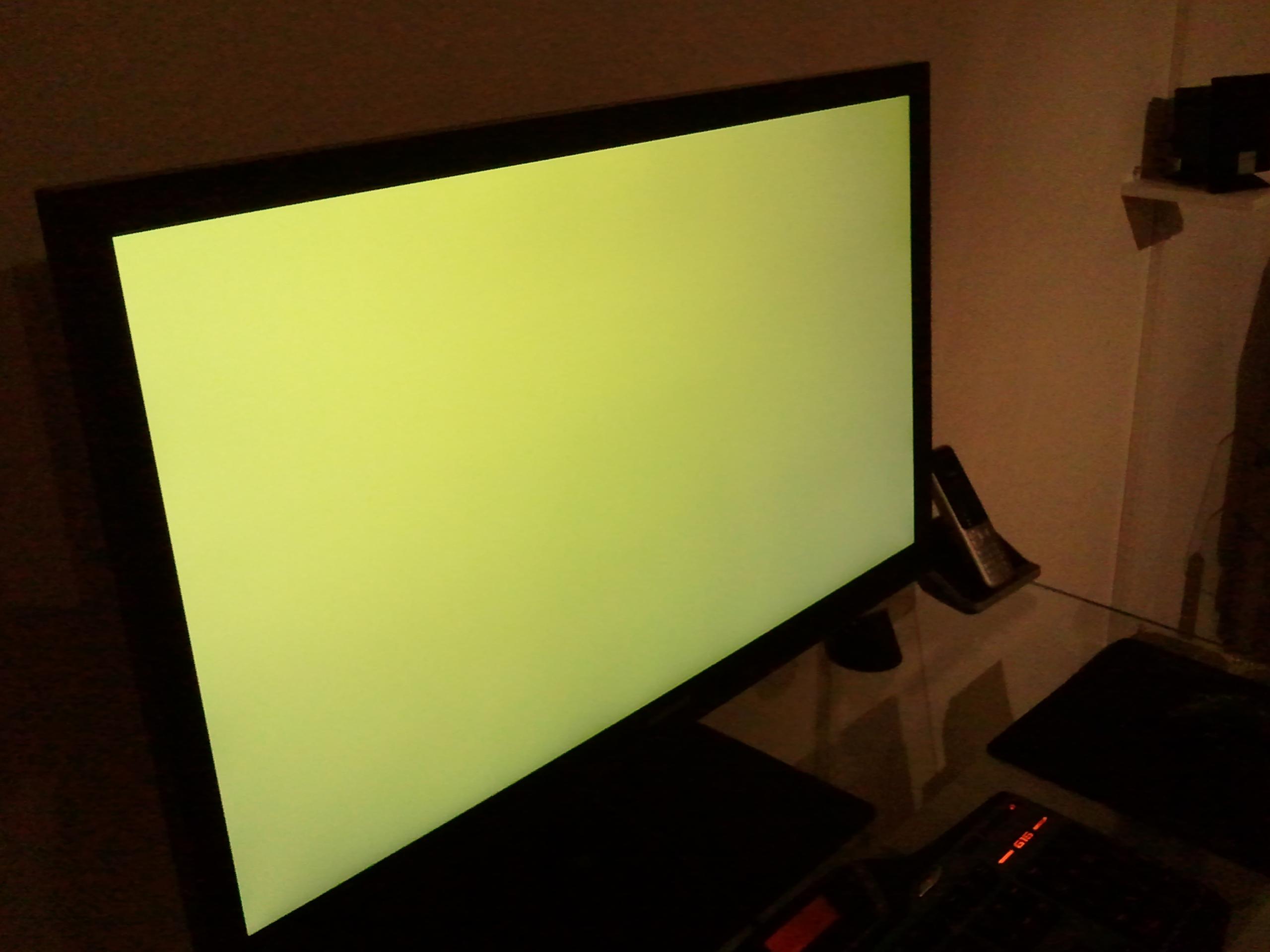

Das der max. Blickwinkel mit 178° angegeben wird, ist eine Unverschämtheit. Die Farben verfälschen sich bereits sobald man bereits 45° schräg draufschaut (dies entspricht einem max. Blickwinkel von 135°. Deutlich zu erkennen bei folgenden Testbildern.
Blau (beide Bilder zeigen Blau an, das Kamerahandy ist nur nicht in der Lage es korrekt darzustellen).
blau1-jpg.250293
blau2-jpg.250294
Rot
rot-jpg.250297
Grün
gruen-jpg.250296
Gelb
gelb-jpg.250295
Bei Blau ist deutlich zu erkennen dass auf den Bildern am Rand Farbverfälschungen auftreten. In der Realität ist dort die Helligkeit zu gering. Dieses Problem tritt generell auf. Außerdem überall zu erkennen sind Lichthöfe sobald man den schräg drauf schaut.

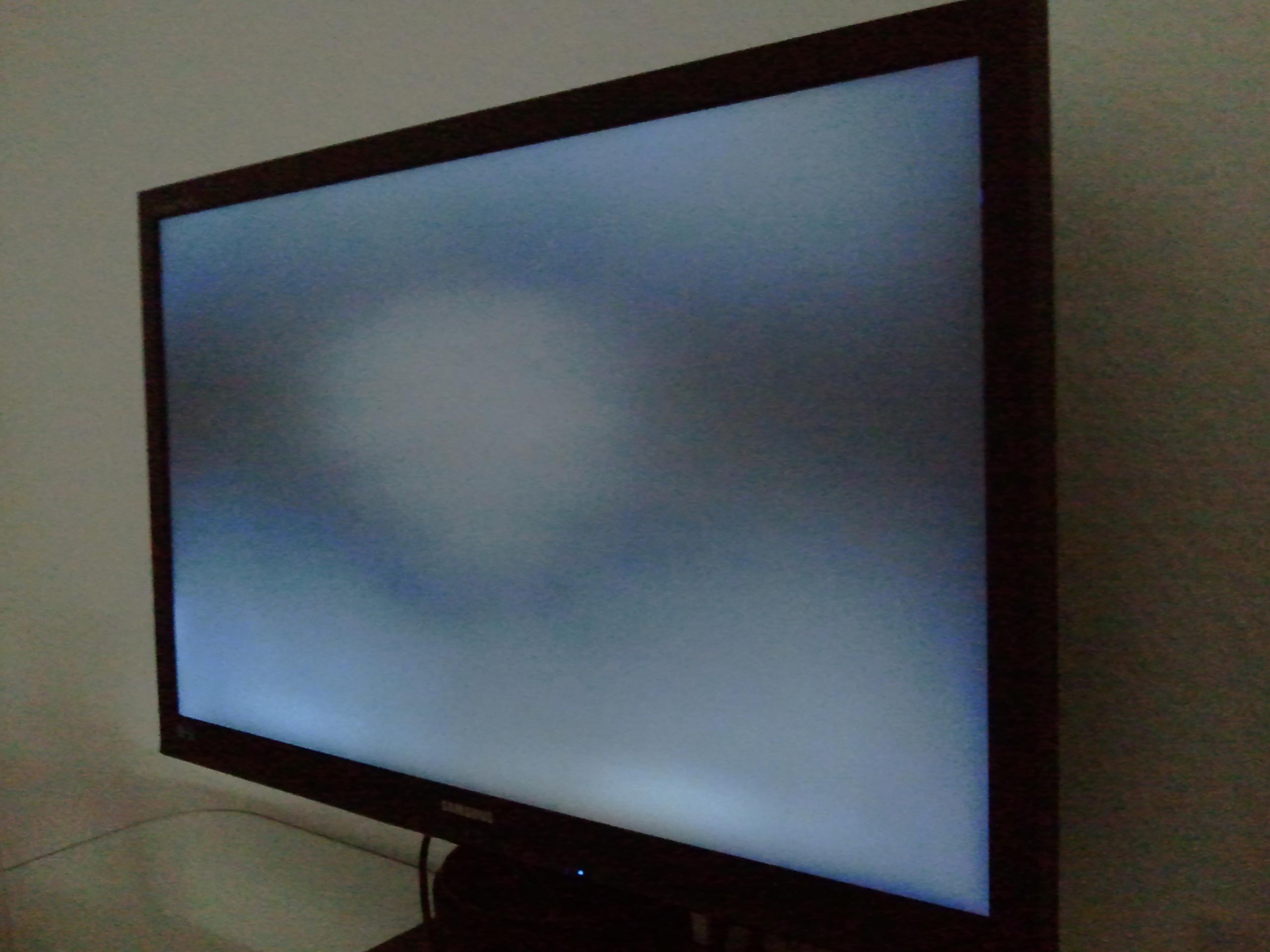

schwarz-jpg.250344
Bei schwarzem Bild ist deutlich die inhomogene Lichtverteilung zu erkennen. In der Mitte ein schwarzer Fleck, unten Rechts deutlich zu hohe Helligkeit. Ansonsten gibt es horizontale Streifen.

2. Mache mal Aufnahmen eines Grafischen Bildes von Vorne und mind. 2 Seiten.

Ich habe kein Colorimeter und leider auch nur ein Kamerahandy. Aufnahmen von Vorne sind unauffällig. Das liegt aber am Handy.
Ich bin mir nicht sicher was du meinst mit "Aufnahmen eines Grafischen Bildes von Vorne und mind. 2 Seiten".

Na das ein Foto oder so dargestellt ist. Irgendwas anderes als eine einzelne Farbe
Gesagt, getan. Habe das neue Foto als Nachtrag hinzugefügt.
