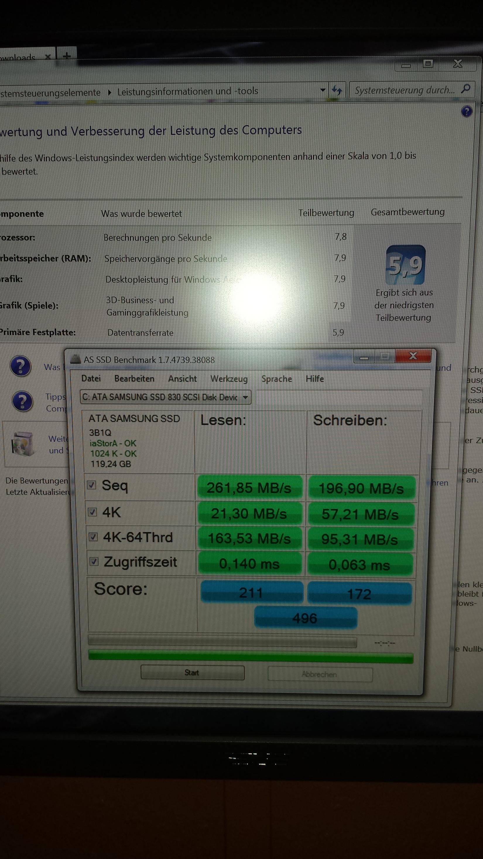

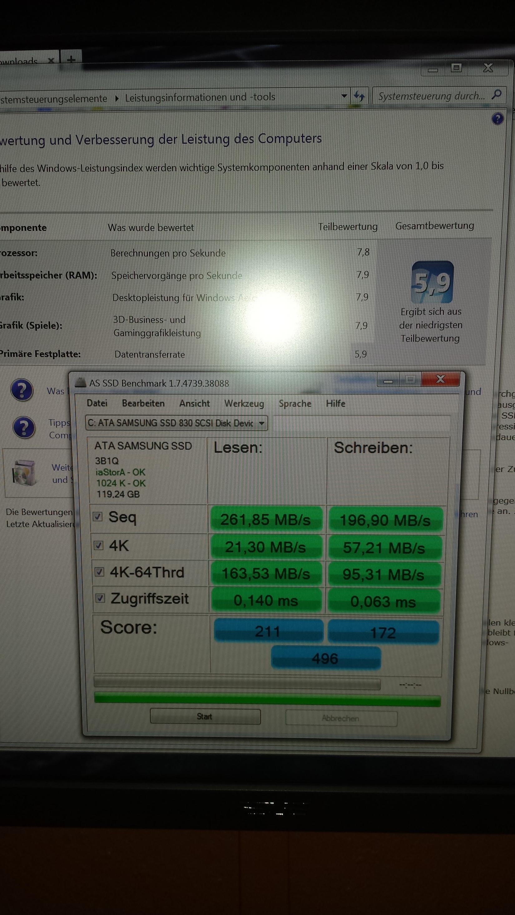

echt danke für die schnelle hilfe,hier dann mal die auswertung,!
p.s 28 gb freier speicher jetzt
da bin ich ja jetzt mal gespannt was rauskommt?
Sieht sehr danach aus, als wenn die SSD an einem SATA 3Gbit/s Anschluss und nicht an einem SATA 6Gbit/s Anschluss angeschlossen ist.

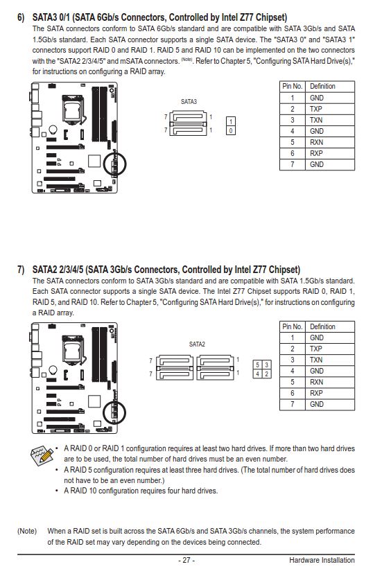

Um welches Motherboard handelt es sich hier? Verkaufs-/ Modellbezeichnung bitte angeben!
Die SSD an einen der beiden weißen SATA-Anschlüsse anstecken - da steht ja auch noch drüber (SATA3) und siehe auch Handbuch Seite 27
Manchmal frag ich mich wirklich wieso und warum die Hersteller sich eigentlich die Mühe machen und alles mögliche dokumentieren, zu Papier bringen, dem Karton bzw. der Ware beilegen und die Dokumentation auch noch vom Kunden bezahlen lassen und der Kunde ignoriert den Krempel ... ;)
ok also an sata 3 anklemmen!

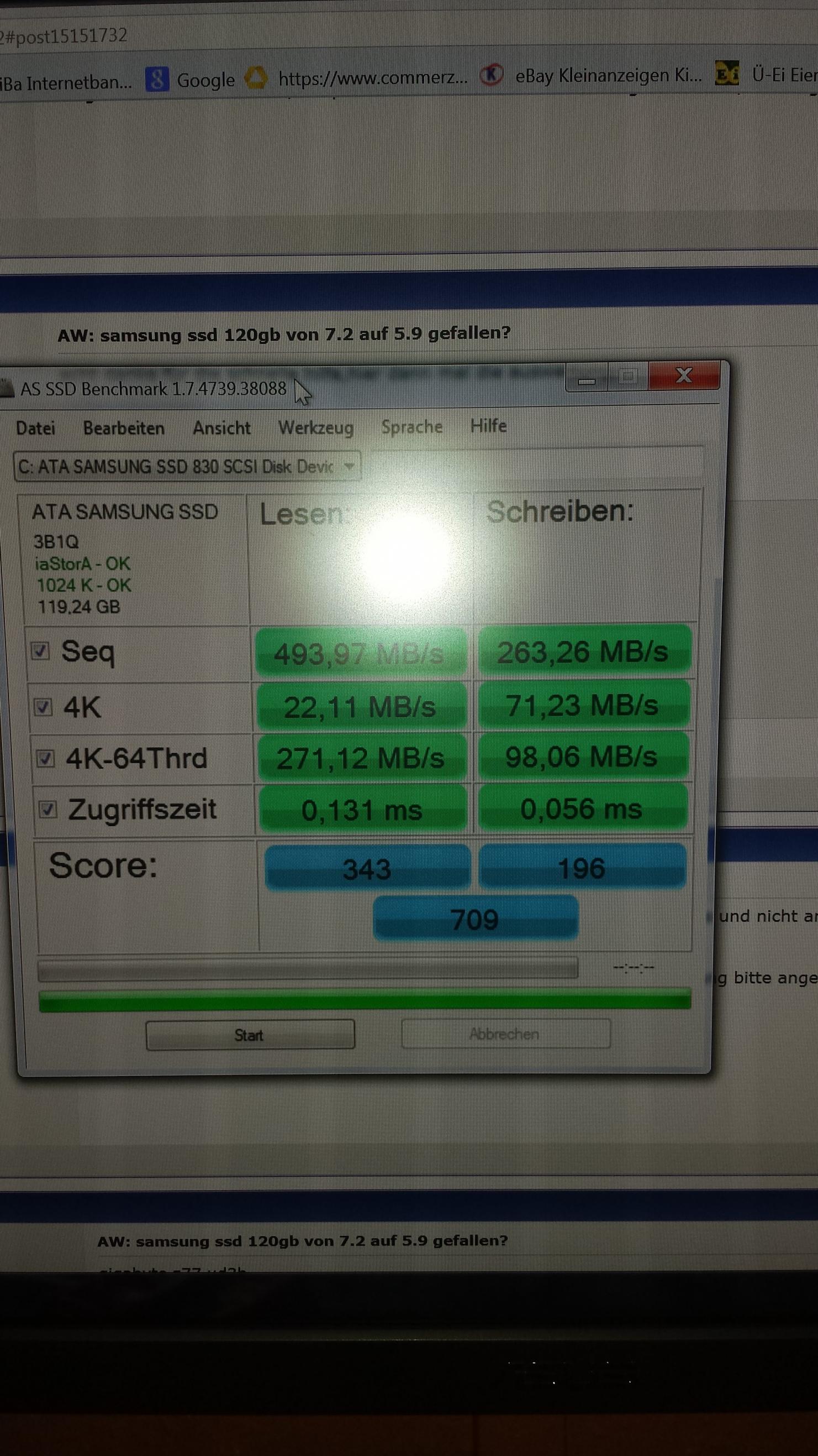

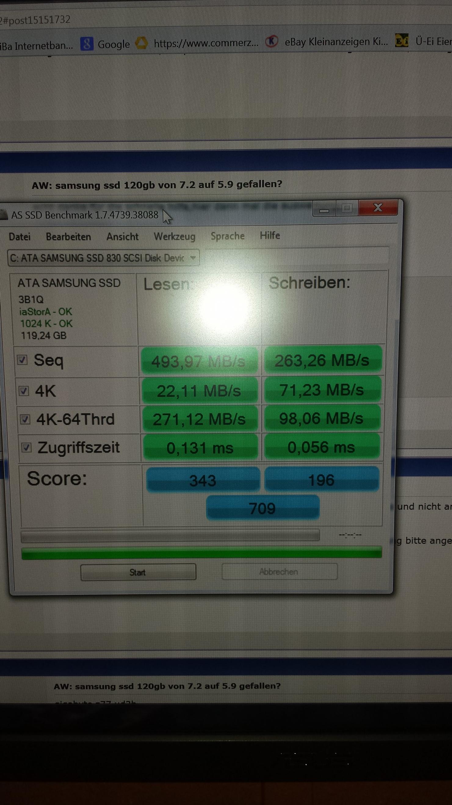

so fehler gefunden,danke,:-)
hier mal nen bild
aber.der index ist nicht gestiegen?kannste mir das auch erklären!?
Ignoriere den Windows Leistungsindes. Wie schon weiter oben geschrieben, er dient als grobe Richtschnur für die grobe Leistungseinschätzung - mehr nicht.
Und deine jetzigen Ergebnisse mit AS-SSD sprechen ja wohl eine deutliche Sprache zum vorherigen Ergebnis, siehst du ja wohl selber, oder etwa nicht?
