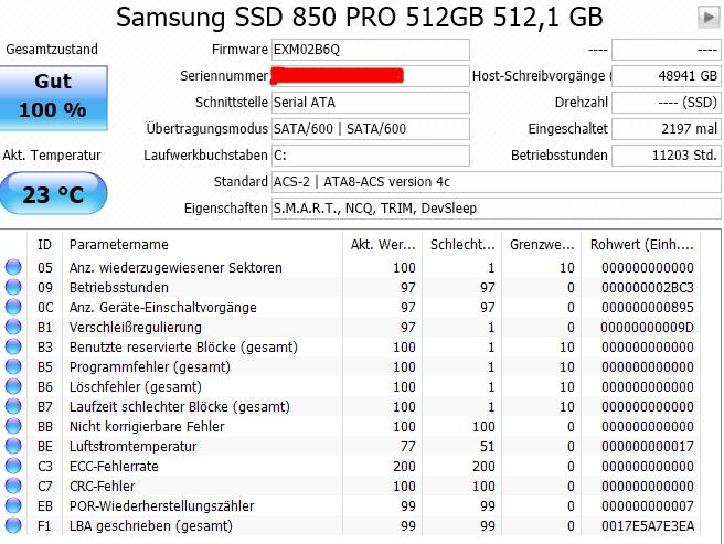

hallo, ich habe das Motherboard Asus Prime Z270-K und soweit ich das sehe sollte so ein NVMe M.2 auch drauf passen, ich habe damit noch keine erfahrungen und da meine jetzige SSD ein paar fehler aufweist in crystal disk und beim booten ab und zu eine C: reparatur startet wollte ich vorsichtshalber eine ersatz SSD schon kaufen und fragen welche sich von den o.g. besser lohnt? sie dient für die System C: SSD, Spiele usw sind auf anderen internen HDDs ausgelagert. C besitzt nur die programme, mails usw.
derzeit habe ich eine
Samsung MZ-75E500B/EU 850 EVO interne SSD 500GB​
DANKE!!

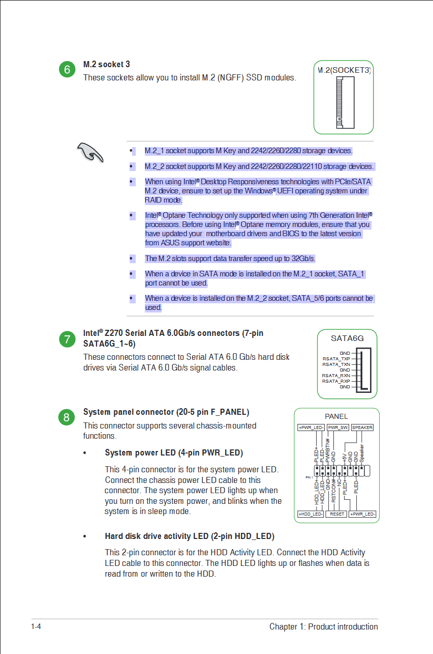

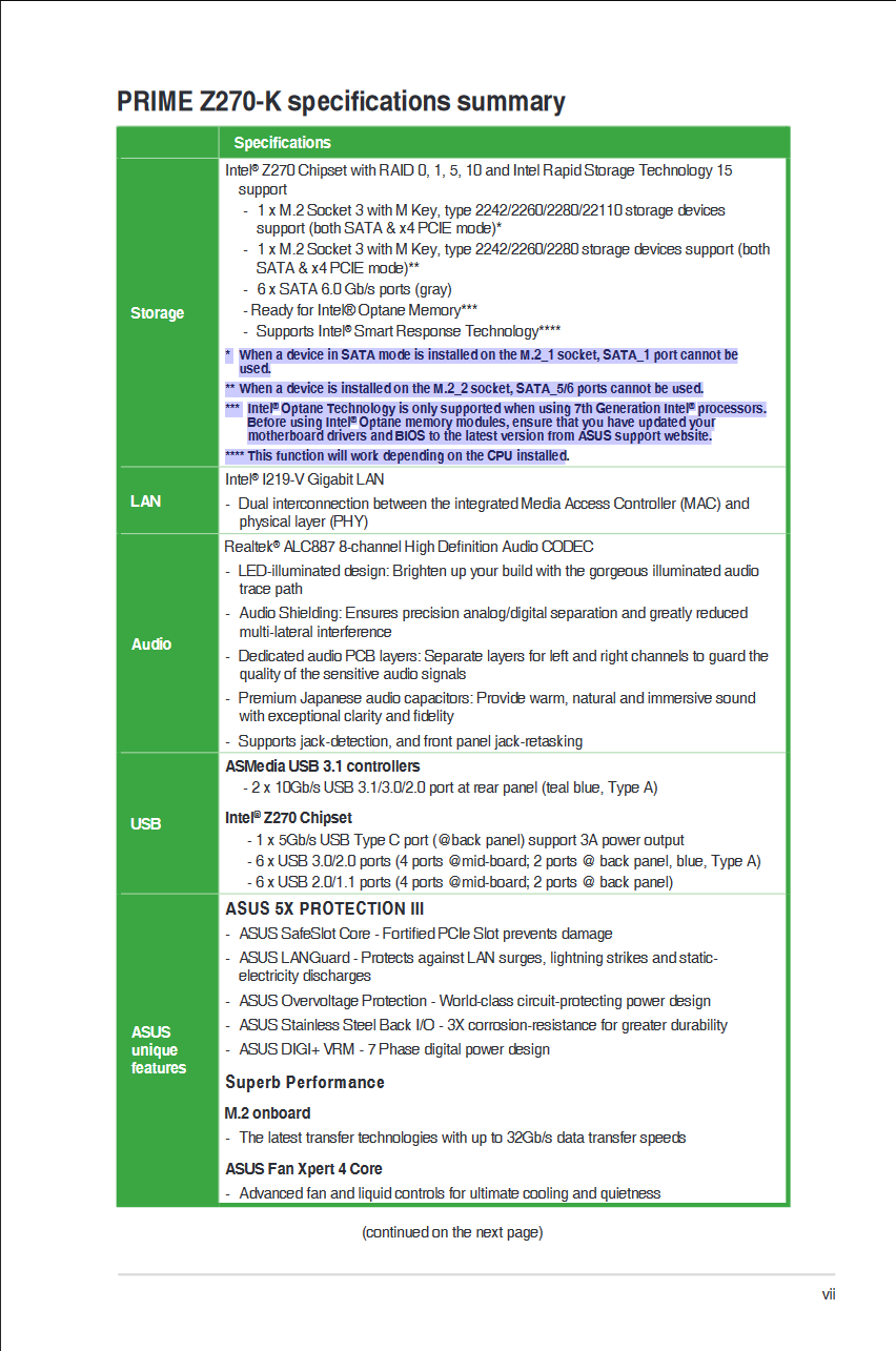

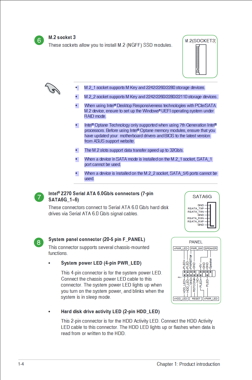

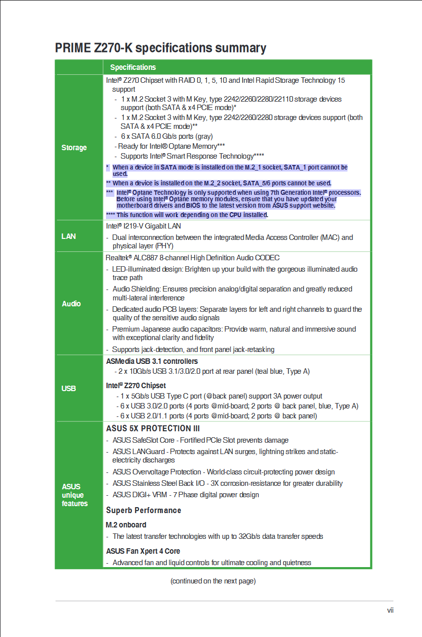

Ja, es hat zwei:
ASUS RIME Z270-K
1 x M.2 Socket 3 with M Key, type 2242/2260/2280 storage devices support (SATA mode & X4 PCIE mode)
1 x M.2 Socket 3 with M Key, type 2242/2260/2280/22110 storage devices support (SATA mode & X4 PCIE mode)
Dann ist zu beachten, dass bei Belegung von M.2_1 SATA 1 Port deaktiviert wir und bei M.2:2 die ATA_5/6 Ports deaktiviert werden:
*When a device in SATA mode is installed on the M.2_1 socket, SATA_1 port cannot be used.
*2. When a device is installed on the M.2_2 socket, SATA_5/6 ports cannot be used.

was sagt crystal disk info dazu? Screenshot? :)
Wenns nur fuer programme und spiele ist, lastest du keine gescheite Sata SSD aus. MX500 und gut ist :)
gerade eben war wieder eim start diese 3 phasige reparatur :/ schon das evtl. 10. Mal, geht relativ fix aber macht mir sorgen, folgendes zeigt crystal disk an
@Caine1
Die S:M.A.R.R.T.-Werte sind in Ordnung, das SATA-Kabel mal austauschen.

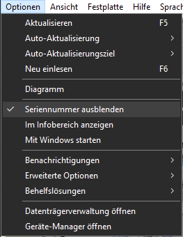

P.S.
Die Seriennummer des Datenträgers kann bei CrystalDiskInfo ausgeblendet werden, dazu im Menü 'Optionen' den Eintrag 'Seriennummer ausblenden' aktivieren.

PRIME Z270-K User's manual (English)
Hinweise beachten

Zu beachten:
  • Anschluss SATA_1 wird deaktiviert, wenn M.2_1 belegt ist.
  • Anschluss SATA_5 und 6 wird deaktiviert, wenn M.2_2 belegt ist.

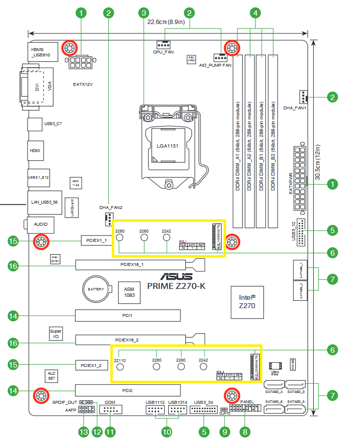

2. auf meinem Mainboard scheint nur 1 M.2_2 Anschluss zu sein, demnach müsste Sata_5 und 6 dann deaktiviert werden aber sind damit die unten rechts gemeint? dann muss ich schauen ob ich da schon was angeschlossen habe

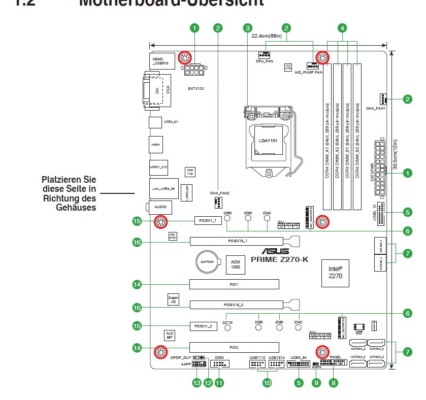

Oben M.2_1 unten M.2_2
Korrekt, Anschluss SATA_5 und 6 wird deaktiviert, wenn M.2_2 belegt ist.
