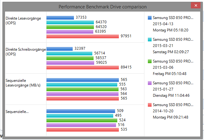

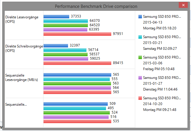

Kann mir einer sagen ob er/sie ein Mittel gegen sinkende IOPS hat? Das ist bei allen SSD's, glaube nicht nur Samsung.. :(

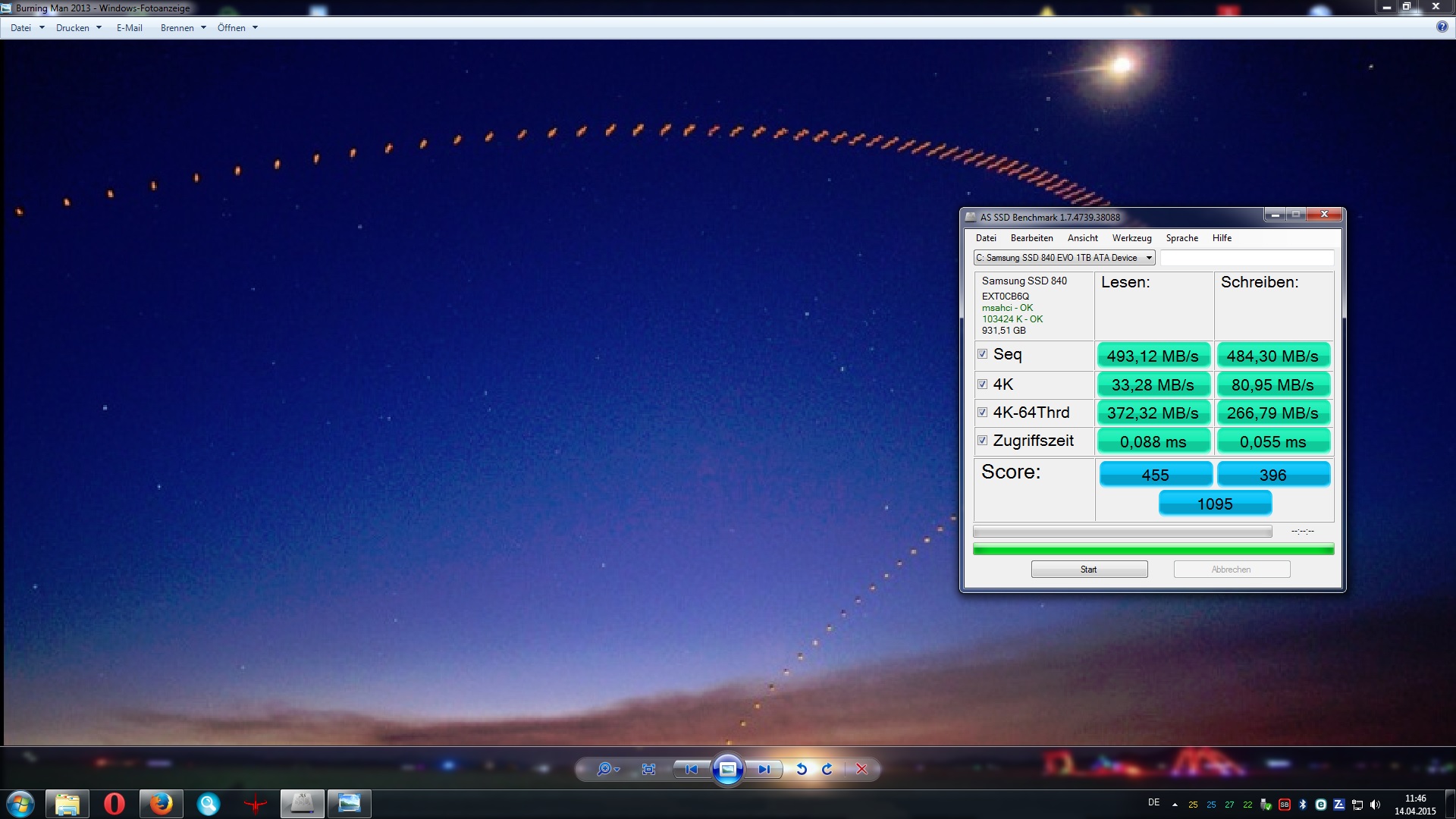

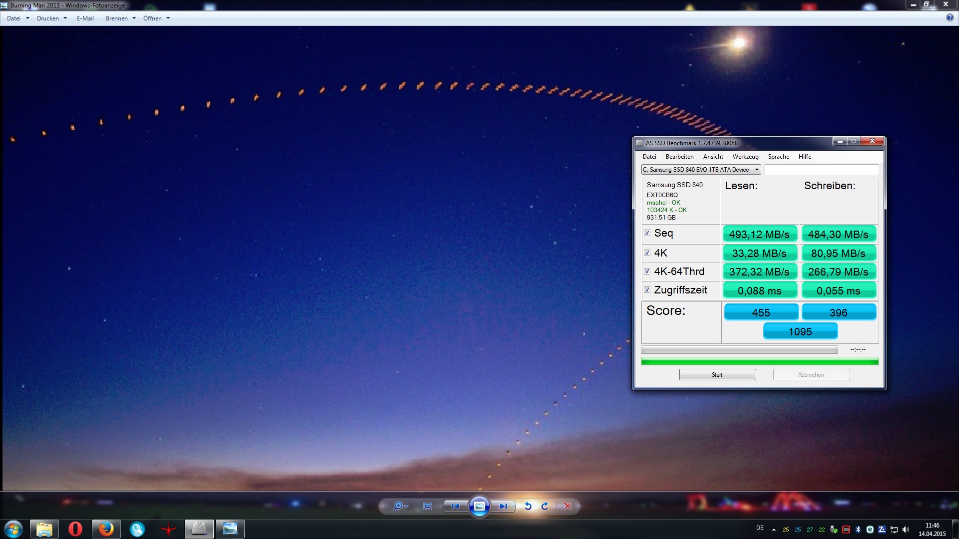

Moin @all
hab auch mal den AS SSD Benchmark durchflöten lassen. Ich war mal über 500 MB/Sek. aber das ist wohl Schnee von gestern. :(
Was meint ihr?

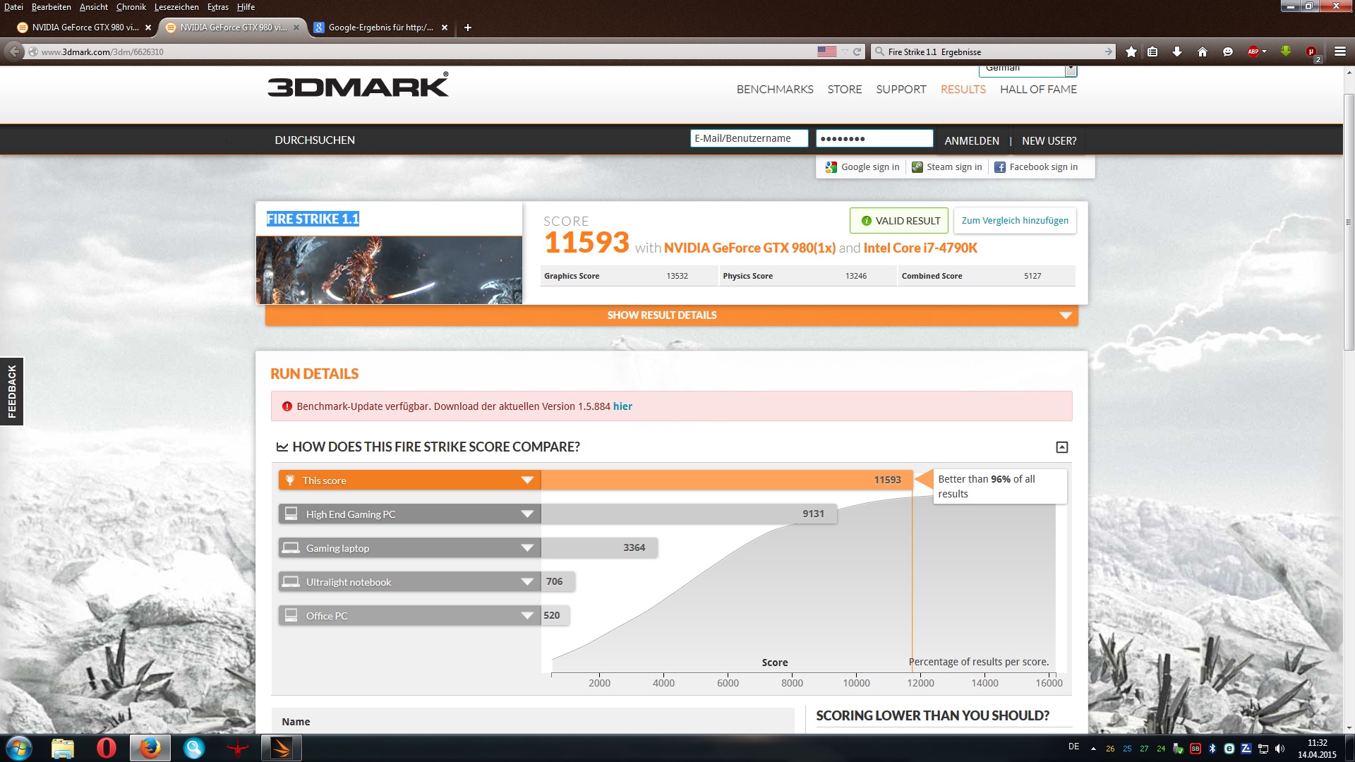

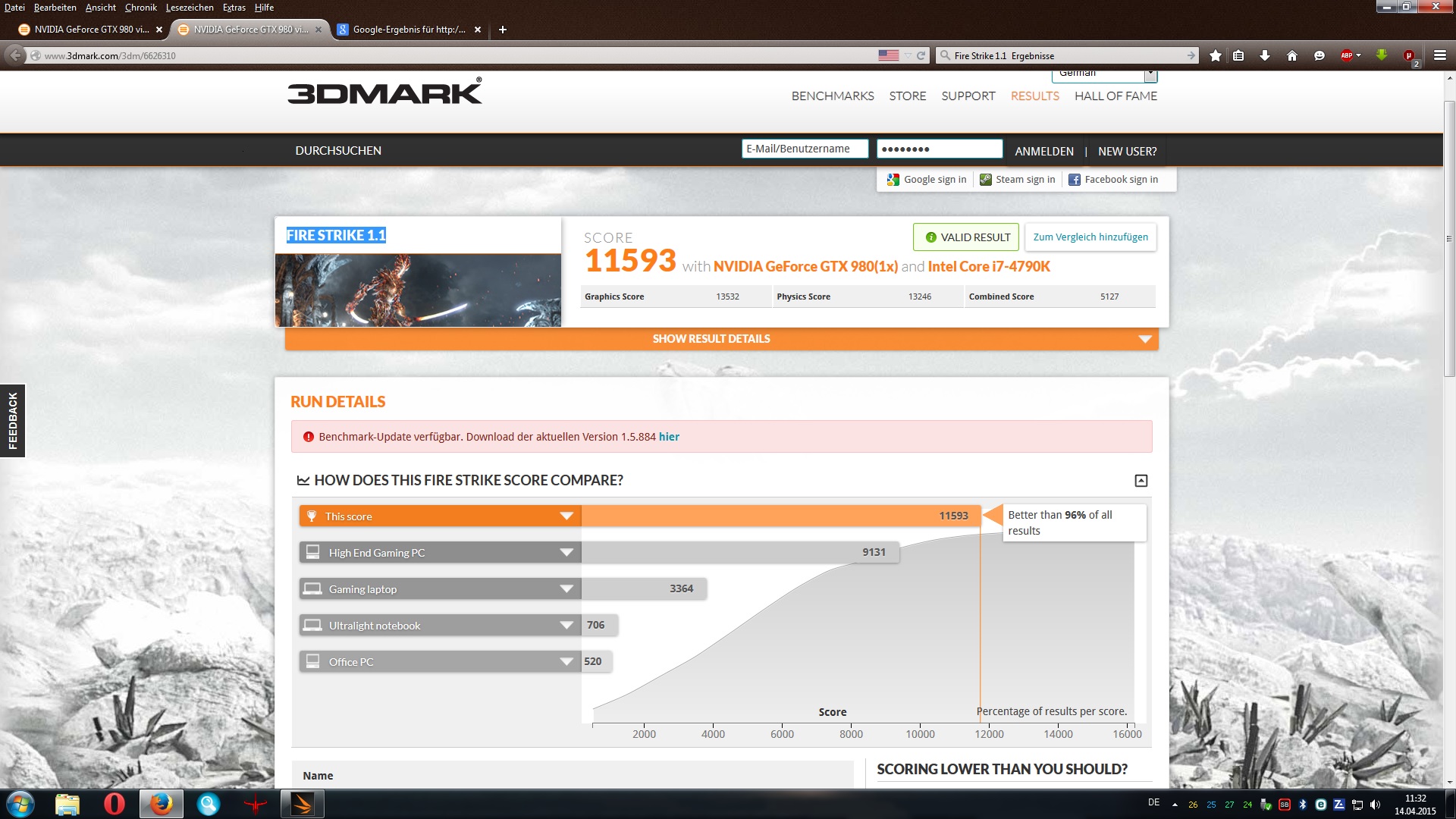

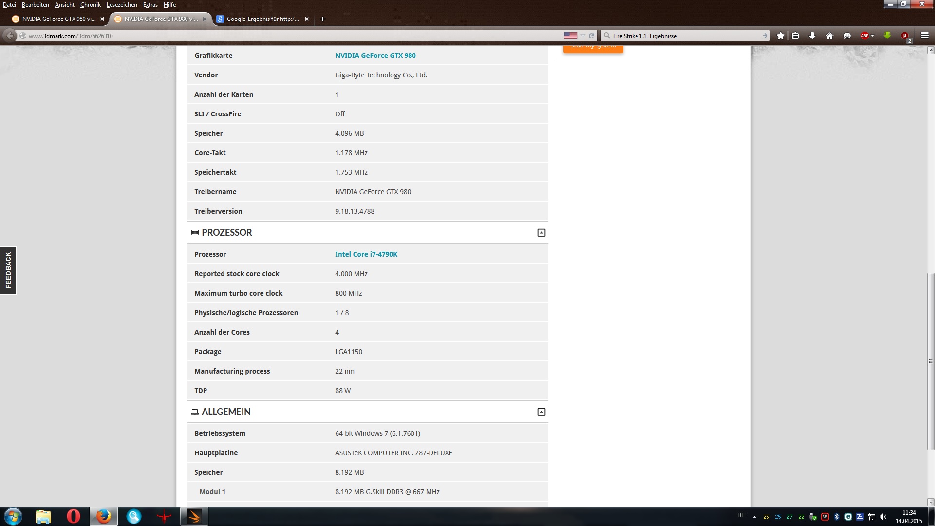

Achso, by the Way, habbich noch mal einen Systemtest mit Fire Storm gemacht. Aber das nur am Rande. :D
Greetz
PS: Von innen betrachtet, sieht ein Hamsterrad wie eine Karriereleiter aus.
Hallo
Mit dem AS SSD Benchmark siehst du leider nicht ob du ein "Problem" hast. Es erstellt eine neue Datei und testet dann diese.
Lade dir bitte Filebench herrunter und teste dann am besten die ganze SSD. Dann weisst du ob du ein "Problem" hast oder nicht. Solltest du bei 4xx-5xx MB/sek sein alles io.
