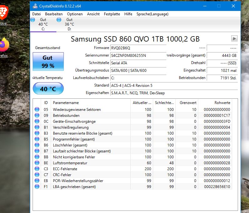

Hab mal einen Screen von CristalDiskinfo gemacht.
Eigenschaften der Disk Auf Tools gehen und da auf otimieren.
Da sollte bei SSD's entsprechend auch stehen das sie solche sind und die Tage wie lange das letzte mal her ist.
Hinter der SSD stand 10 Tage seit letzter Optimierung und unter Auto steht monatlich.

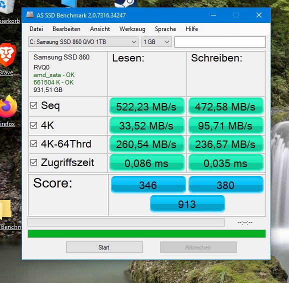

Wobei wenn du schreibst das z.B. eine Programm neu installation auch langsam ist das nicht unbedingt dazu passt. Hast du mal AS SSD oder Crystal Disk Mark laufen lassen?

Nachtrag: Bitte noch die SMART-Werte von Laufwerk D posten.

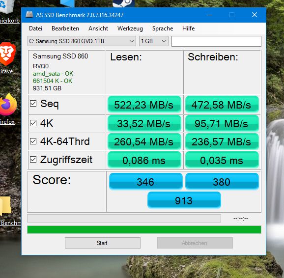

Hab zwar eine weile gerbraucht damit AS SSD funktioniert hat (hat keine Laufwerke gefunden). Aber nach etlichen Versuchen ging es dann
Kann es sein das eine SSD wenn die zu Warm wird langsamer wird ?
