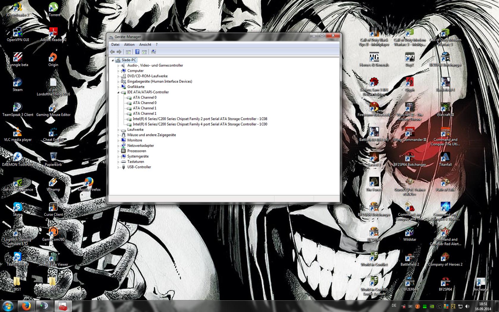

mein problem ist nun das ich die platte nicht im AHCI modus befindet wieso auch immer im gerätemanager ist auch keine spur davon.
was kann ich nocht tun damit meine platte SSD auf AHCI läuft.. ?

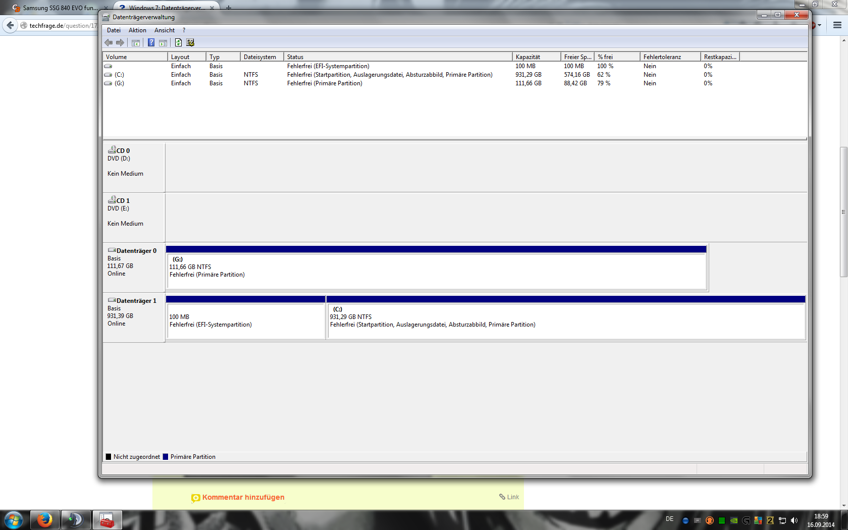

Festplatten werden in Windows nicht im Gerätemanager sondern in der Datenträgerverwaltung angezeigt, vielleicht siehst Du die dort? Dann muss die vielleicht nur eingerichtet werden.
wird angezeigt und im arbeitsplatz ist sie auch unter G:
im BIOS wird sie nur unter boot priorität angezeigt...
Na wenn die einen Laufwerksbuchstaben hat, dann arbeitet die doch. Wo ist jetzt das Problem? Einen AHCI-Modus, was genau meinst Du, wo man den sehen kann?

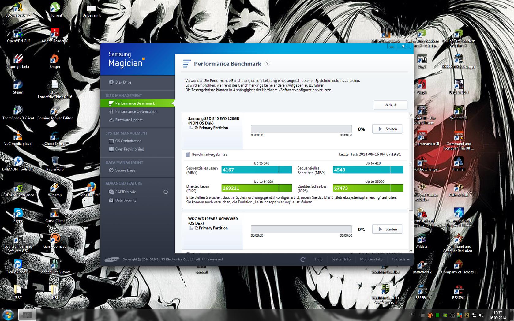

sind die werte gut ? für die SSD in der software wird angezeigt das der AHCI modus deaktiviert ist und wenn er aktiv wäre die SSD volle leistung hat
Du hast RAPID aktiviert, das würde ich mal lassen und machen auch keine PS Optimierungen mit dem Magician. Dann ist die SSD ja gar nicht Dein Systemlaufwerk, soll das so bleiben oder wird Windows später geklont oder neu installiert?

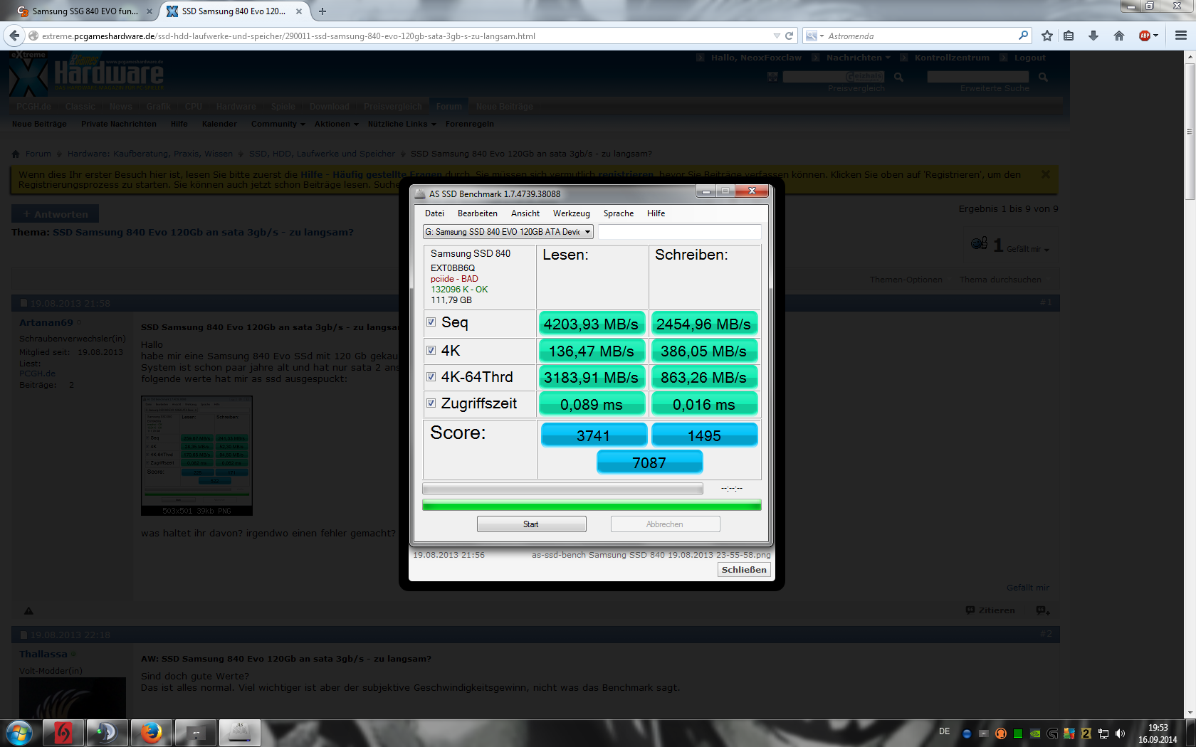

so das der test hab mal verglichen mit anderen im netz die die gleiche platte haben... irgendwie sind meine werte viel höher...
das pciide-BAD macht mir nur paar sorgen keine ahnung was das ist und wie ich das beheben kann
ne will mein windows eig auf der HDD lassen und nur paar ausgewählte programme auf die SSD machen... ok ich deaktiviere mal RAPID und optimice...

PCI-Ide bad: Größtes Problem sehe ich bei fehlender TRIM-Unterstützung. Unterstützen denn alle SATA-Steckplätze AHCI, bzw. werden mit der Umstellung im BIOS alle umgestellt?

Bitte nicht optimieren.
Deine Werte sind höher, weil RAPID aktiv ist. Dann prüfst du quasi die Geschwindigkeit deines Arbeitsspeichers und nicht die Geschwindigkeit der SSD. RAPID hat Vor- und Nachteile. Meistens eher Nachteile.
AHCI ist definitiv nicht aktiv. Sieht man im Screenshot von ASSSD. Also hast du im BIOS nicht korrekt umgestellt.
Es gibt zig Guides wie man das erfolgreich umstellt. Einfach ganz kurz im Forum oder auf Google suchen.
Hast Du mal den Befehl sc Config msahci Start=Boot ausgeführt, wie in Post #6 von mir geschrieben? Danach sollte die Umstellung auf AHCI im BIOS auch keine Probleme mehr machen, außer Du hast ein altes System mit einem NVidia Chipsatz.

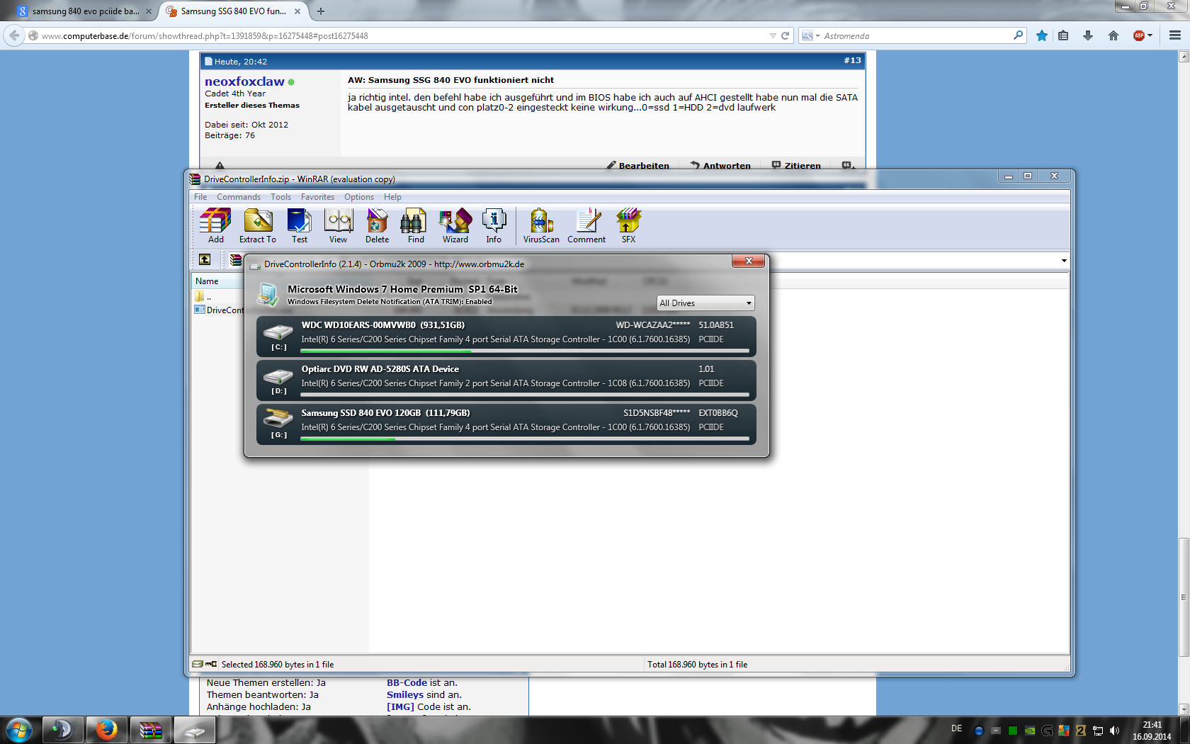

ja richtig intel. den befehl habe ich ausgeführt und im BIOS habe ich auch auf AHCI gestellt habe nun mal die SATA kabel ausgetauscht und con platz0-2 eingesteckt keine wirkung...0=ssd 1=HDD 2=dvd laufwerk
Wieso tauscht Du das SATA Kabel aus, gab es einen Hinweis das es Probleme machte? Poste bitte mal den Screenshot von Drive Controller Info!
Dann lies noch mal das Handbuch Deine Boards wie Du da den Modus des SATA Controllers auf AHCI umstellen kannst und vor allem wie Du diese Änderung dann auch Abspeichern kannst. Da immer noch der PCIIDE Treiber verwendet wird, hat eines von beiden noch nicht geklappt.

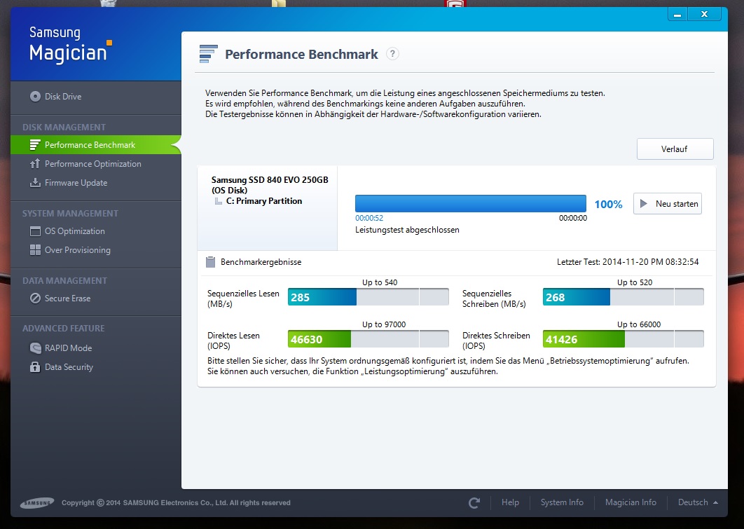

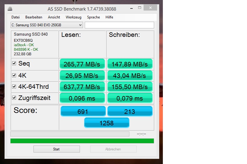

Ich hoffe ich bin hier richtig und wende mich mal mit meinem Problem an Euch.. Meine Platte ist einfach zu langsam, allerdings tritt das Problem erst auf nach dem die die blöde Magician Software zum Optimieren genutzt habe. Ich beschreibe euch mal mein vorgehen und gebe euch noch einige Infos zu meinem System.
Netbook Acer V5-131
Intel 1017U DualCore mit 1,60Ghz
8GB Kingston ValueRam DDR3 Arbeitsspeicher
Samsung SSD 840 Evo 250GB, aktuelle Firmenware drauf
Bios V 2.21 (aktuellerster Stand)
Im BIOS ist der AHCI Mode Aktiviert
Platte wird in Sytemsteuerrung als SSD angezeigt.
Windowas 8.1 auf aktuellstem Stand.
SSD hängt an einem Sata 3? Anschluss.
Mein vorgehen mit der neuen Patte:
-> BIOS auf aktuellen Stand gebracht.
-> Neue Samsung SSD ins Netbook eingebaut.
-> Windows 8 frisch Installiert.
-> Nach abgeschlossener Windows 8 Installation alle Windows Update Installiert.
-> Auf Windows 8.1 geupdatet und alle Systemupdates Installiert.
-> Samsung Magician 4.4 Software installiert.
-> Performance Benchmark laufen lassen. Ergebnis Lesen 535 MB/s, Schreiben 508 MB/s, IOPS Lesen 81858, IOPS Schreiben 54748.
-> Gute Werte wie ich denke.
-> Danach dachte ich ich könnte noch bessere Ergebnisse erzielen in dem ich die OS Optimation auf maximale Leistung mache und seit dem sind die Werte total im Eimer wie man auf den Screenshots sieht. Habe das System nochmals komplett neu Installiert hat aber nix gebracht.
Hat jemand Rat was ich tun kann?
Habe Samsung kontaktiert und die wollen die Platte austauschen, aber das kann es ja nicht sein nur weil man deren Software nutzt und das Dingen jetzt so langsam läuft.
Vielen Dank im voraus.

Hallo32 schrieb:
Sieht sehr nach Sata2 aus.
Frage mich dann, warum die ersten Benchmark in den Soll-Werten (535/500) waren? Wenn es Sata 2 ist oder langsamer dann sollten die Werte doch von Anfang an so langsam sein oder? Gibt es eine Software womit man nach sehen kann was für ein SATA Anschluss das ist?
Die tatsächliche Datenrate des Interfaces kann die GUI des Intel Treiber anzeigen oder z.B. CrystalDiskInfo seid der Version 6. Die beworbenen Werte die der Angabe in Magician zugrunde liegen, erreicht man natürlich nur auf einem System mit nativen SATA 6Gb/s Ports und auch dann nur mit den passenden Einstellungen, einem schnellen Rechner und dem passenden Benchmarkprogramm.
