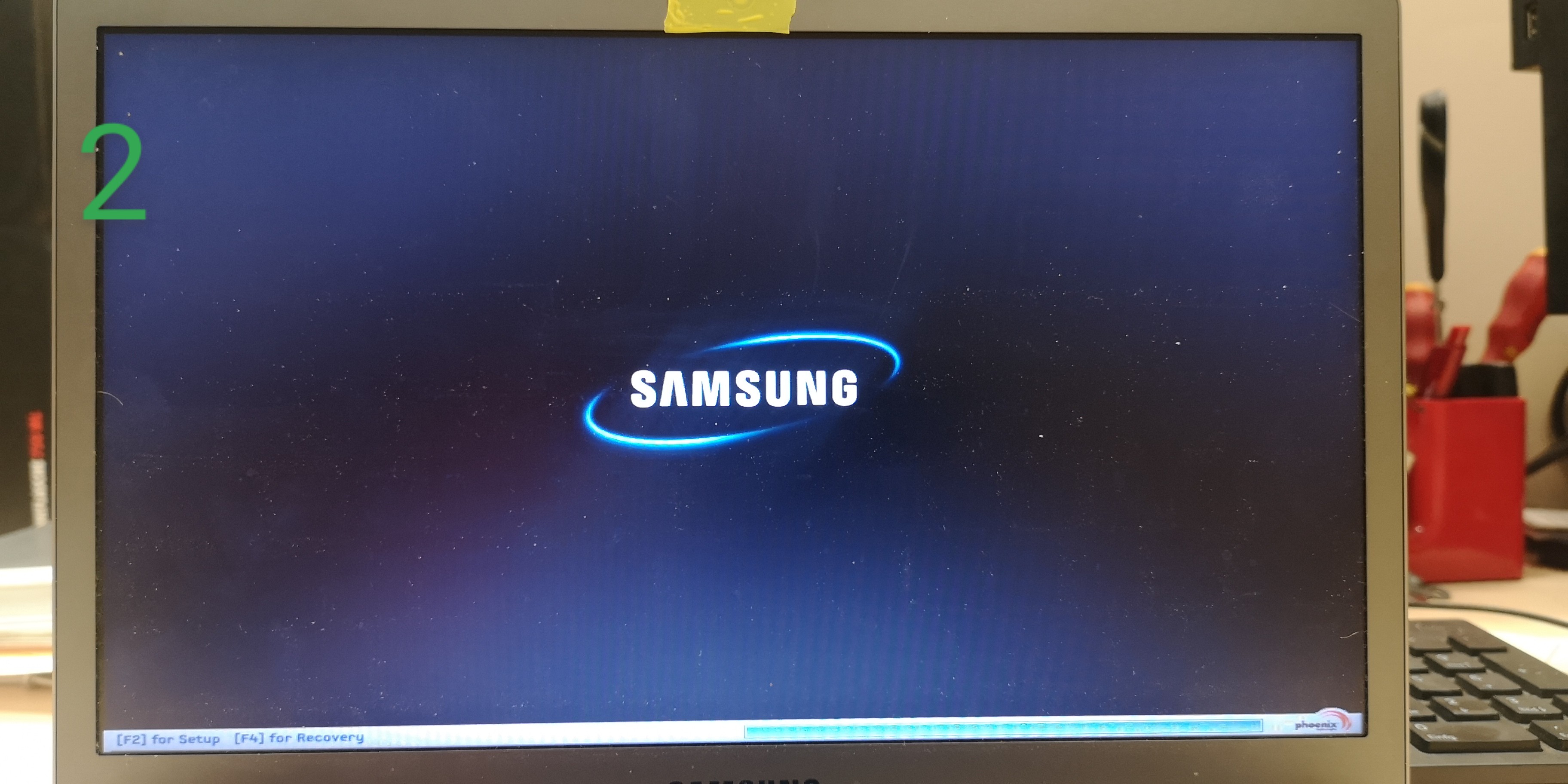

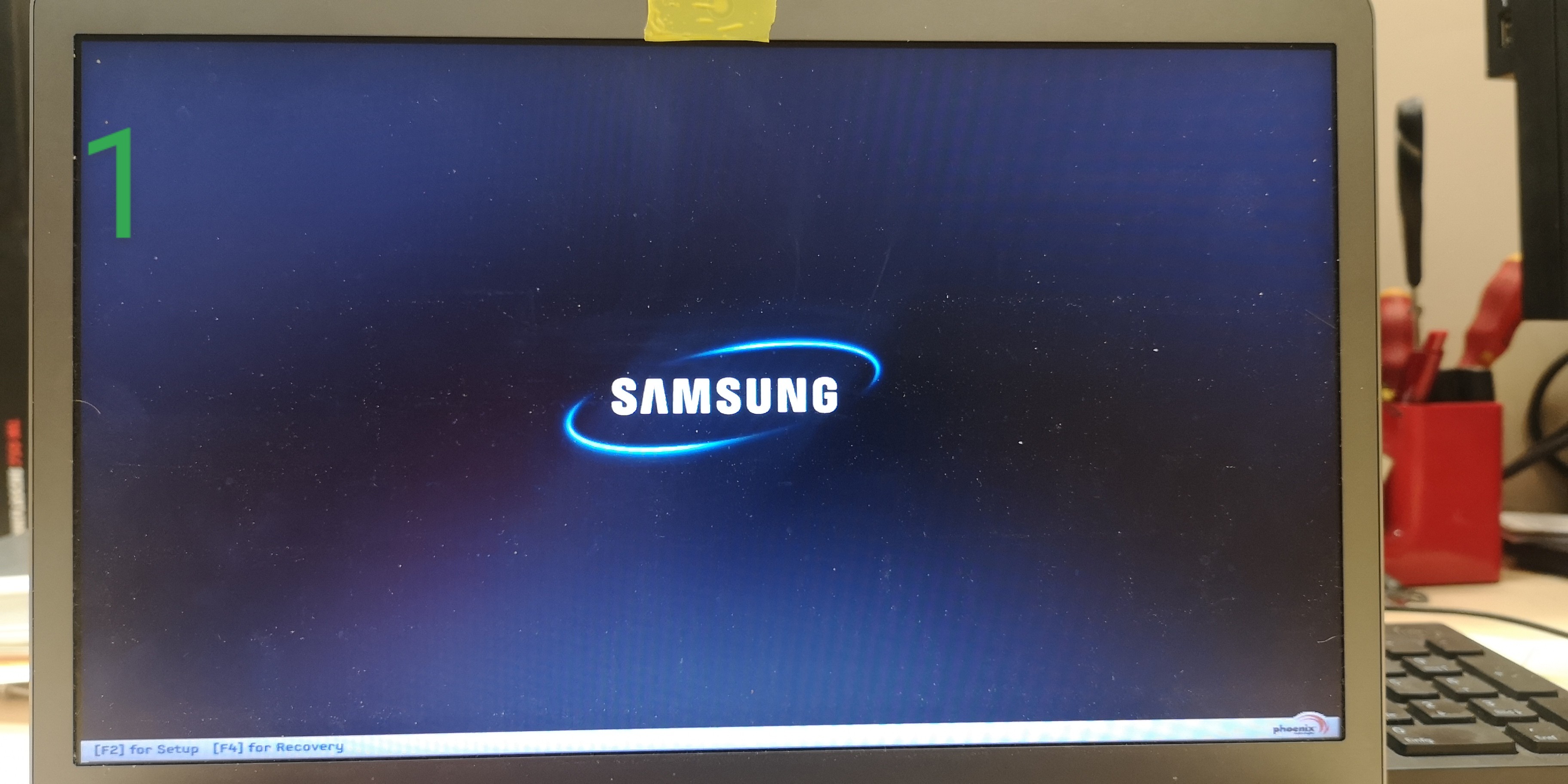

Mein Laptop (VP530U3C-A03DE) startet beim ersten mal extrem langsam (5 bis 10 Minuten).
Er bleibt beim Samsung Logo hängen, bzw friert ein, noch vorm BIOS.

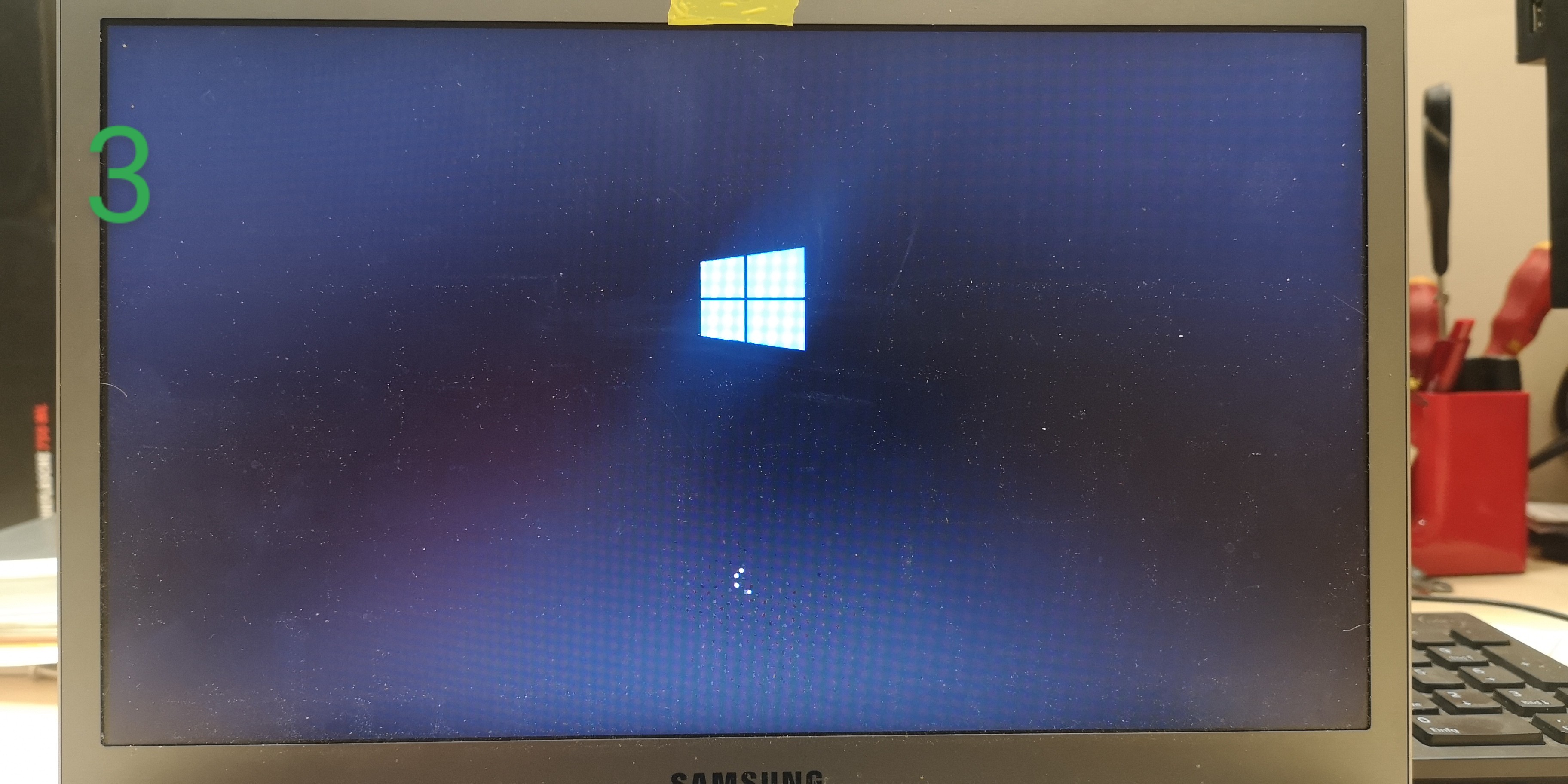

Danach per USB Stick, mit Rufus erstellt, im Legacy Bios Windows 10 instaliert.

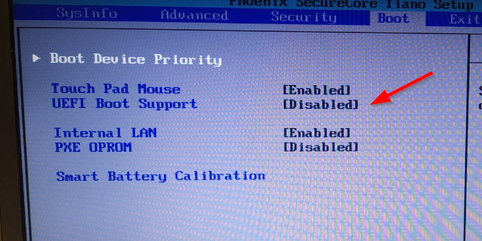

UEFI Boot Support Enabled funktioniert auch nicht.

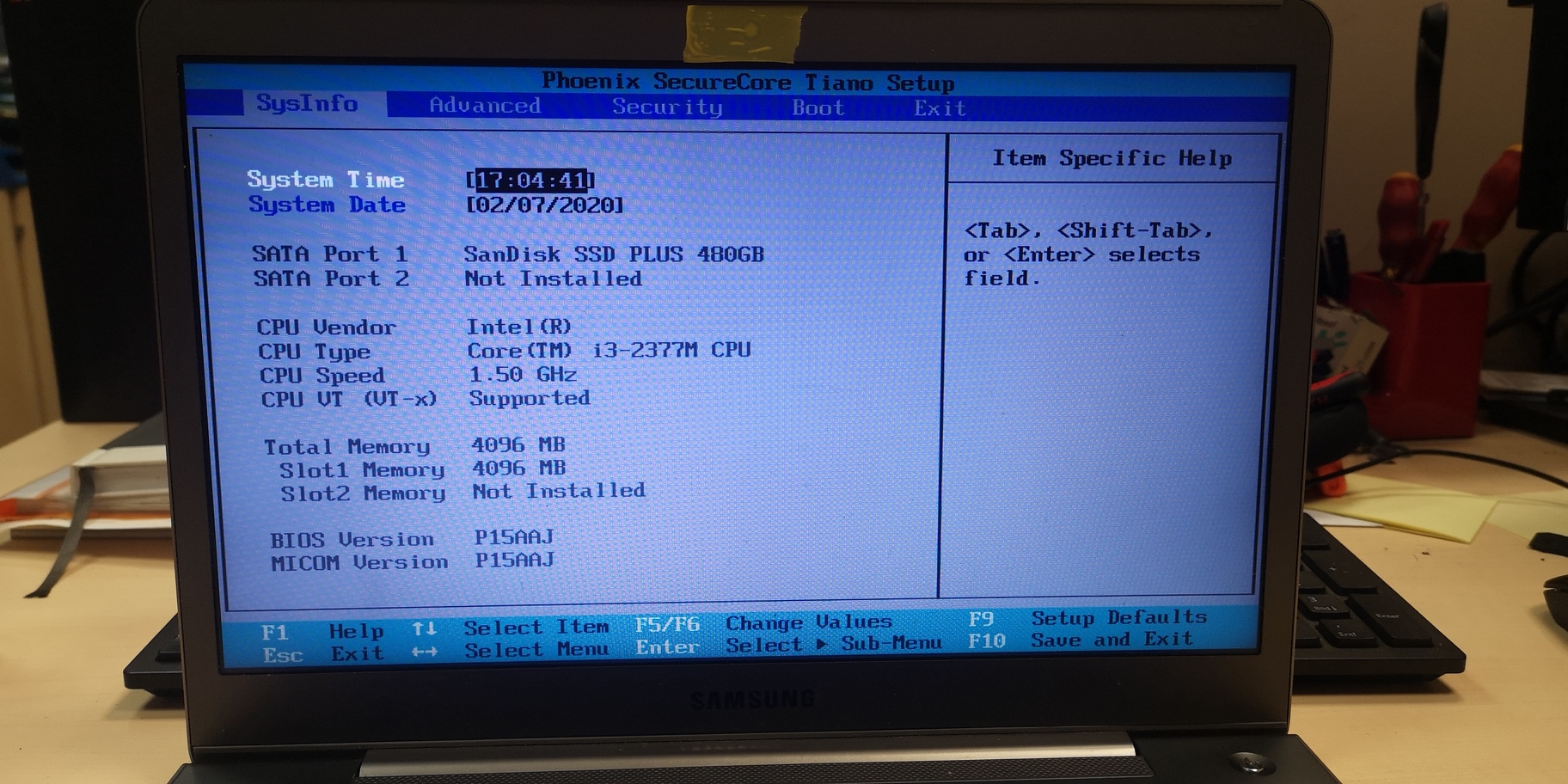

Die Expresscache SSD, die fix am Mainboard aufgelötet ist, macht probleme.
Unter DiskPart wird diese zwar angezeigt aber mit Null GB.
Festplattendienstprogramm zeigt auch den defekten Speicher mit Null GB.
Formatieren oder sonstige Befehle funktionieren auch nicht.
Auch das Deaktivieren im Gerätemanager bringt kein ergebniss.

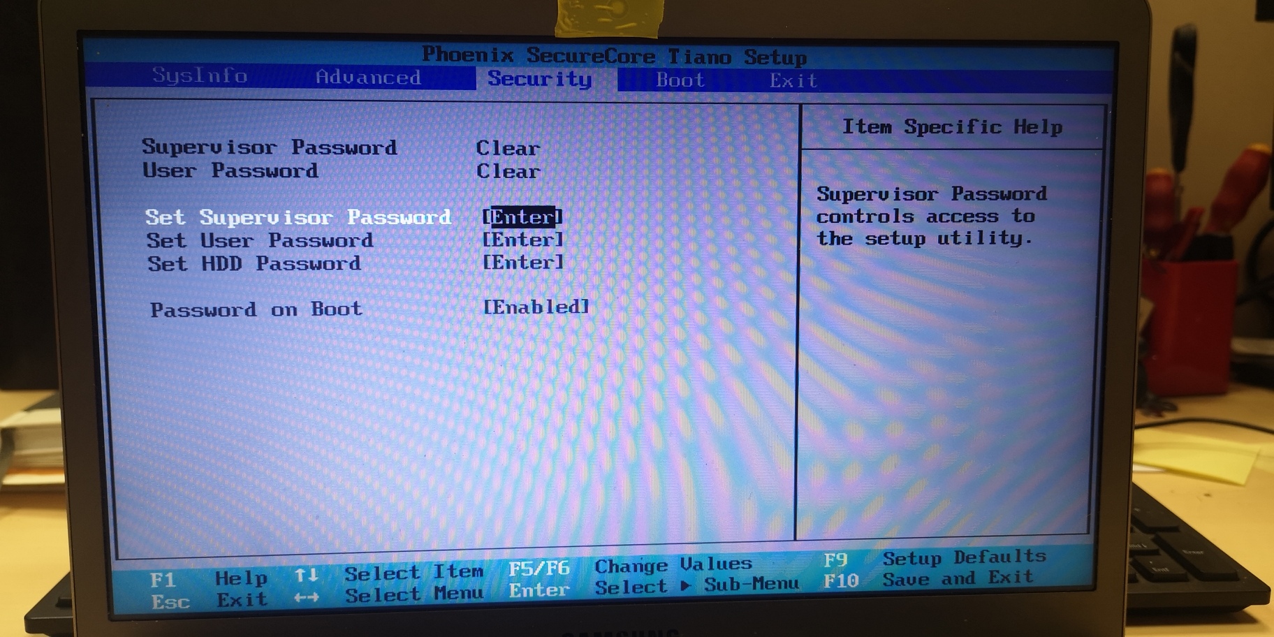

Frage:
Gibt es eine möglichkeit die SSD zu anderweitig Deaktivieren oder Reaktivieren?

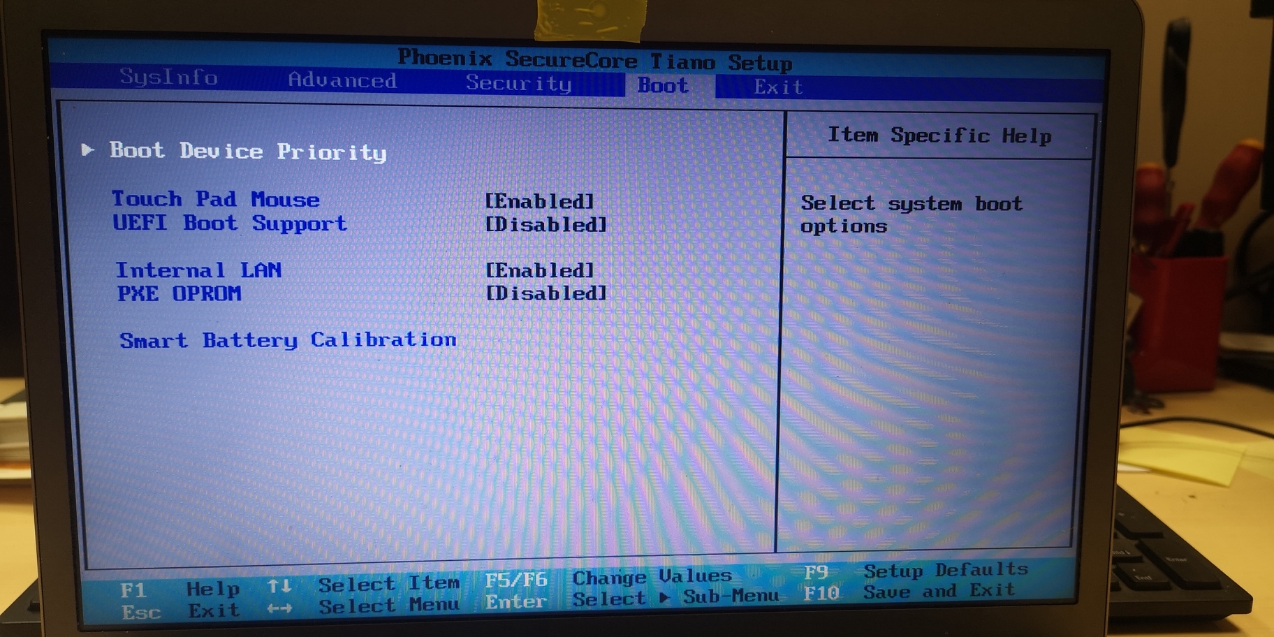

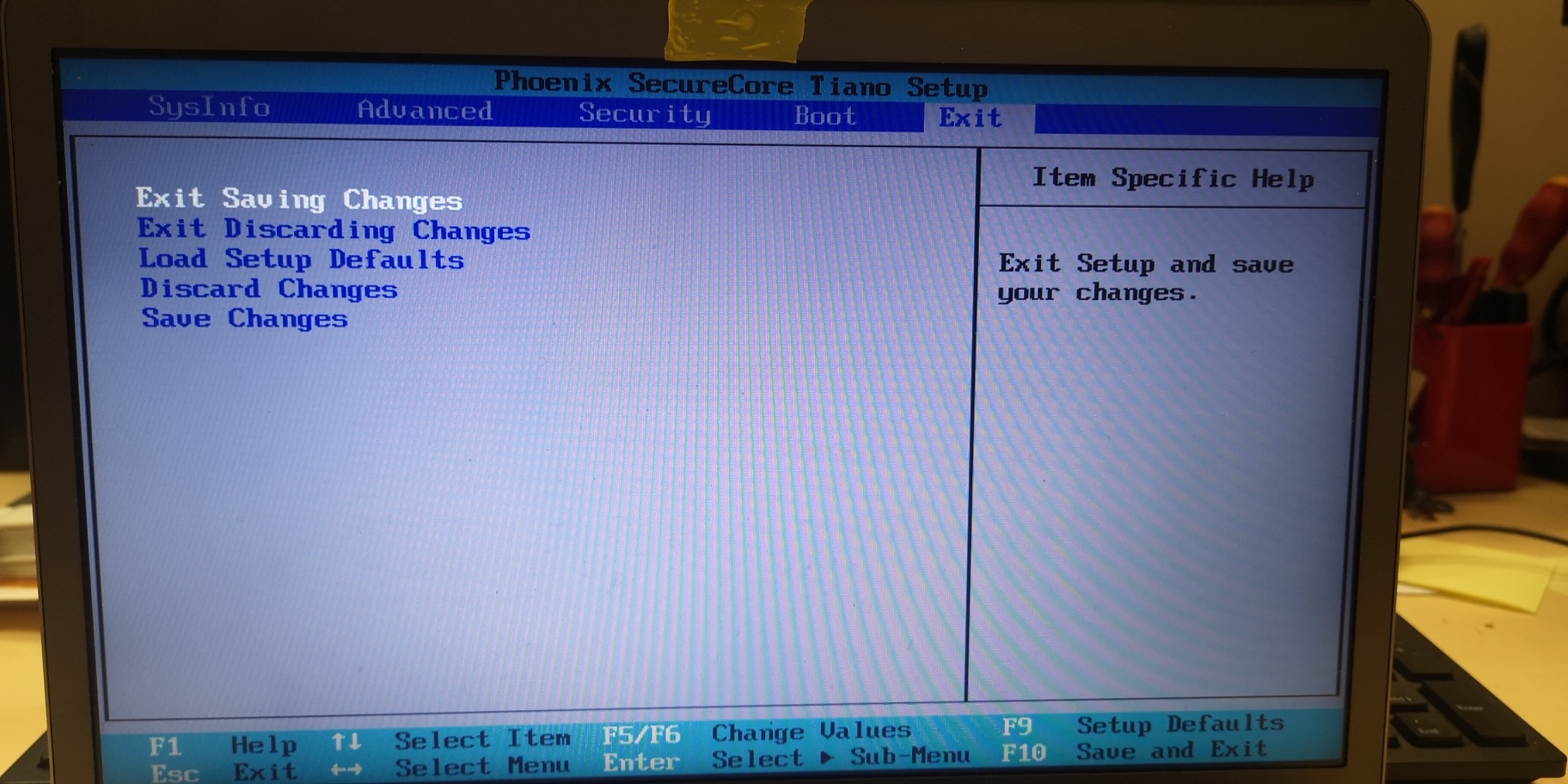

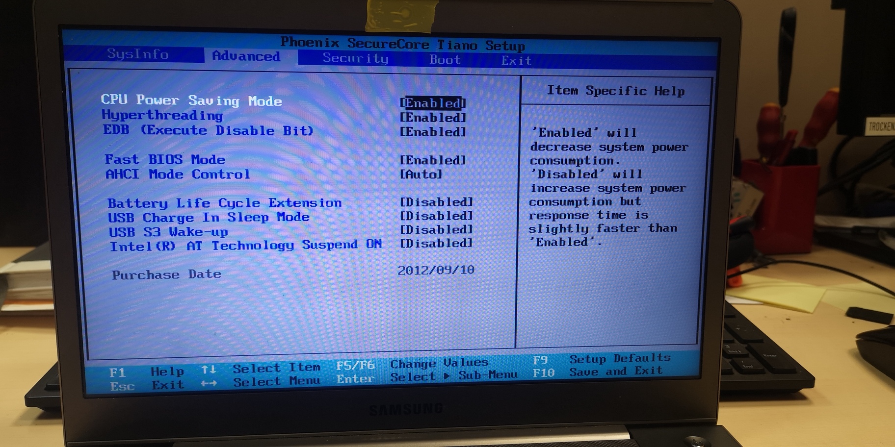

Wie auf den Bildern zu sehen ist nicht´s zu Deaktivieren.
