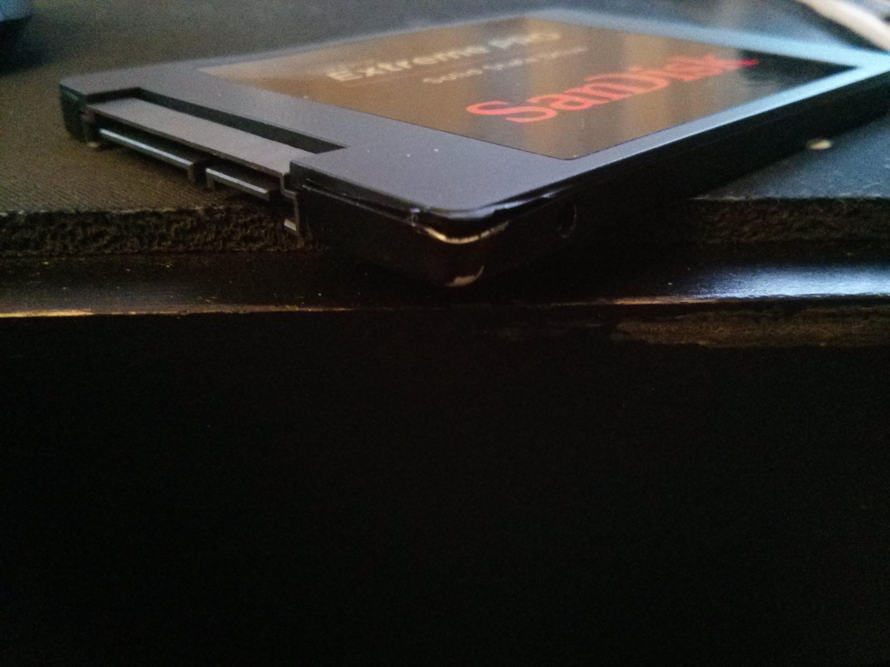

ich habe die SSD heute bekommen, CloneDisk von der alten (Samsung 840 Evo mit Windows) gemacht und jetzt funktioniert die SSD wesentlich langsamer als die o.g. alte. Für alles braucht sie mehr Zeit. Sogar sind die Ergebnisse in AS SSD deutlich schlechter, als sie sein sollten.
Es gibt an der Ecke eine kleine Beschädigung. Es sieht so aus, als ob jemand versucht hätte, sie mit Gewalt zu öffnen. Kann es an der Beschädigung liegen, dass die SSD langsamer läuft??? Was ist das Problem?
Ich habe sie neu auf Ebay gekauft (Neu: Sonstige ...Technisch sowie optisch neuwertiger Zustand...).Ich habe sie nicht beschädigt, also ich schicke sie sowieso zurück. Ich wollte jetzt wissen, woran das liegt.

Die SSD scheint einen Transport oder Sturzschaden zu haben. Bzw. der Werte müsste man wisse, welches System Du hast und an welchem Port sie hängt, denn das sieht mir sehr nach einem SATA 3Gb/s statt eines SATA 6Gb/s Ports aus.

neuwertiger Zustand
So eine Formulierung würde mich aber schon stutzig machen.
Neuwertig ist eben nicht neu. Entweder versucht der Verkäufer hier zu tricksen, oder aber er ist sich des Unterschieds in der Bedeutung der beiden Wörter nicht bewusst. Aber für micht hätt sich dieses Angebot dann erledigt.
