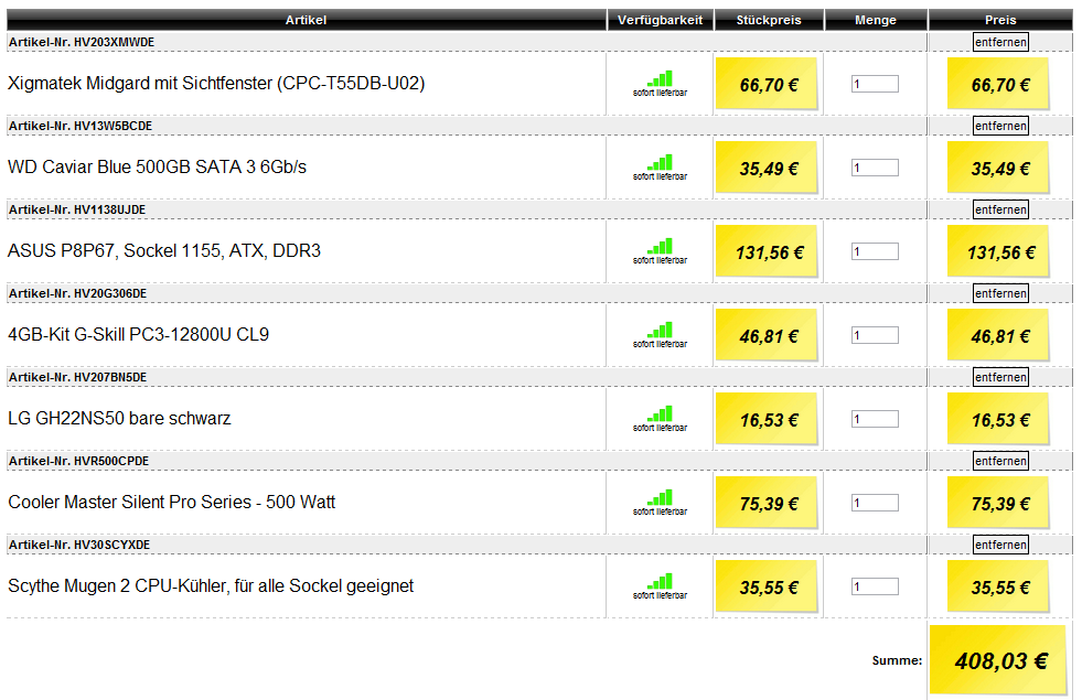

Desweiteren habe ich das gerade mal zusammengestellt und bin ohne Prozessor und Grafikkarte schon bei 400€. Kann ich den Mugen 2 auch durch den Arctic Cool Freezer ersetzen oder reicht intel boxed auch zum übertakten und ist nicht all zu laut?
nimm die von sapphire...also die normale..eine der billigsten und leise ist sie auch

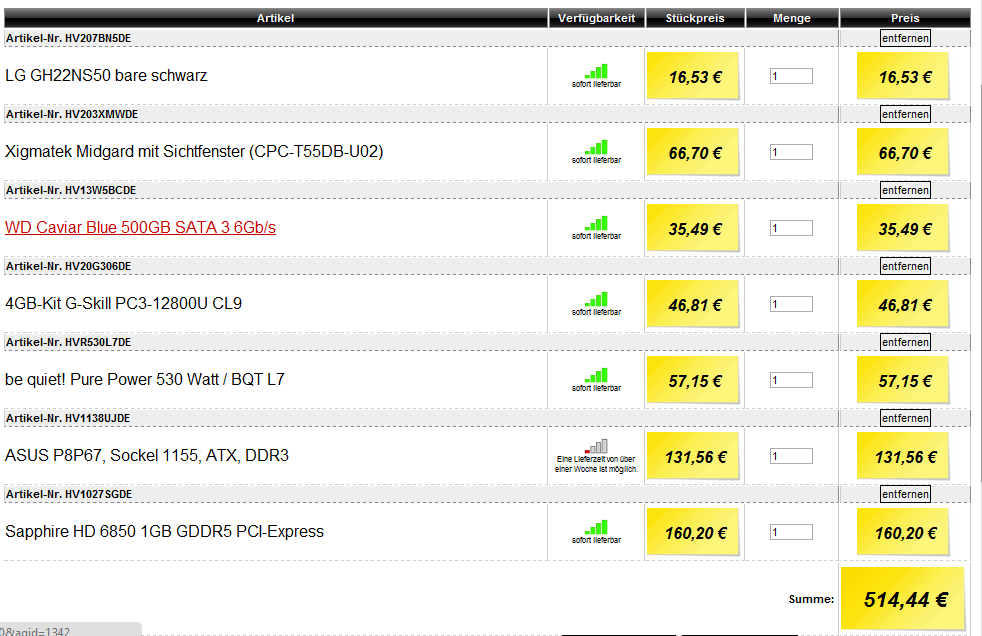

So sieht es bisher aus...
ich werde bei hardwareversand und HoH bestellen, denke ich. Werde die preise vergleichen, sobald ich weiss wie das system wirklich aussehen soll. werd später nochmal eine neue zusammenstellung posten, da mir das zu teuer ist, 400€ ohne cpu und graka.
ok, also das System wird es wohl werden, mit dem i5-2500K, sobald dieser erhältlich ist. Verbesserungsvorschläge werden natürlich gerne noch entgegen genommen. Jedoch werde ich bei diesem System meine maximale Obergrenze von 700€ erreichen. Schon mal oder noch mal vielen dank für eure Hilfe!

ja sieht gut, allerdings würde ich mir lieber irgendeine eine stärkere Grafikkarte kaufen, denn die würde dann als erstes limitieren und du müsstest 2 mal kaufen.

ich denke, gerade wenn ich die CPU bis 4,5ghz übertakten kann, auch die 580 eher limitieren würde, als die CPU. Also reicht erstmal die 6850 und in nem jahr kommt ne neue karte rein... denke das ist auch wirtschaftlicher, wenn ich jetzt nicht unbedingt die 580 zum arbeiten brauche.
