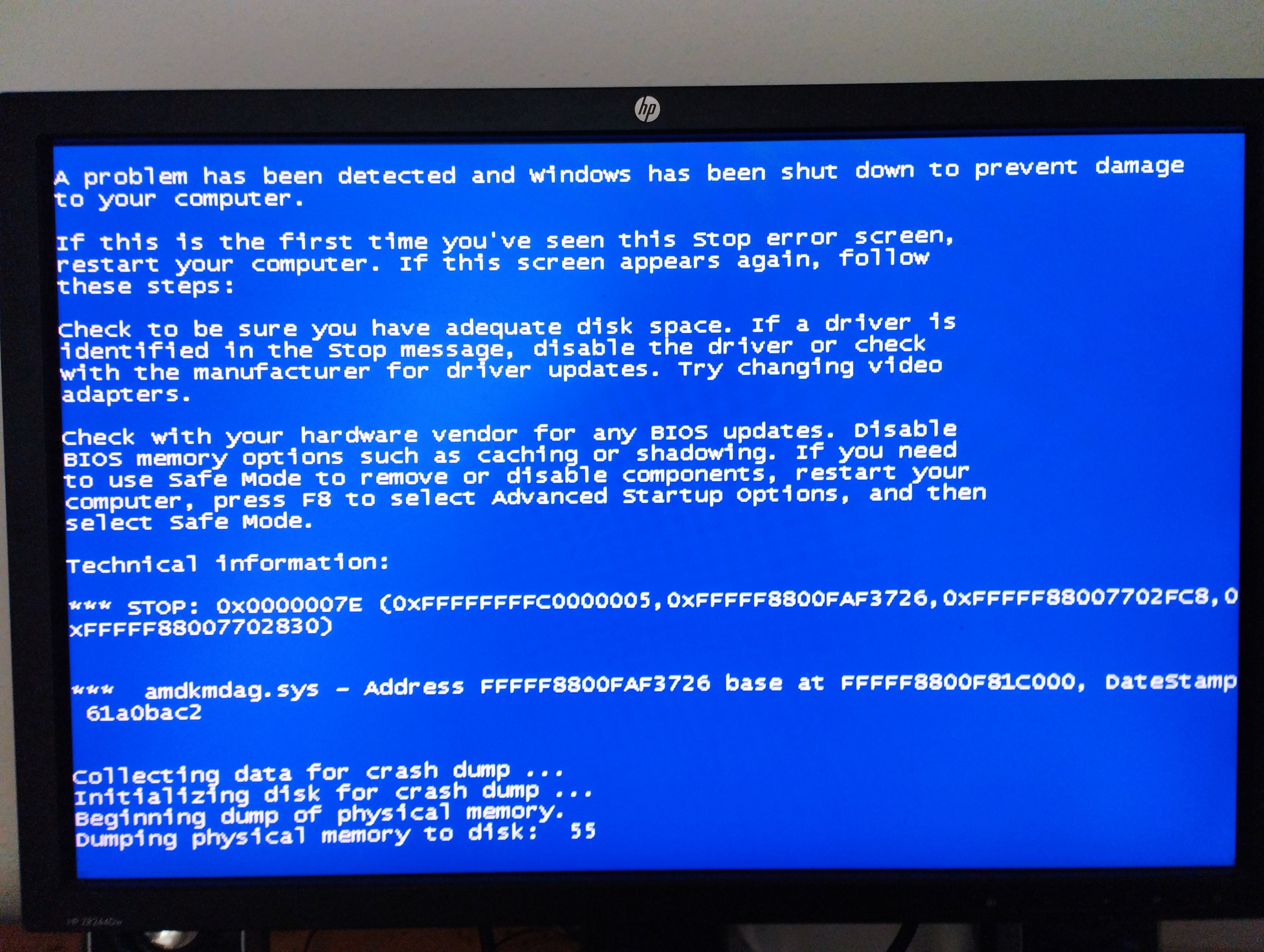

Habe nach jahrzehnten Nvidea mich nun für meinen alten Rechner für eine AMD Karte entschieden um zu testen, ob es auch für meinen Neuen Rechner gut ist. Leider bekomme ich, wenn ich die Software installiere und dann neu starte einen Blue Screen.
irgendetwas mit amdkmdag.sys Adress .....
Kann dann nur im abgesicherten Modus die Software deinstallieren.
Neueste Treiber heruntergeladen.
Alles von Nvidia deinstalliert.
GPU z deinstalliert Asus Treiber deinstalliert usw......

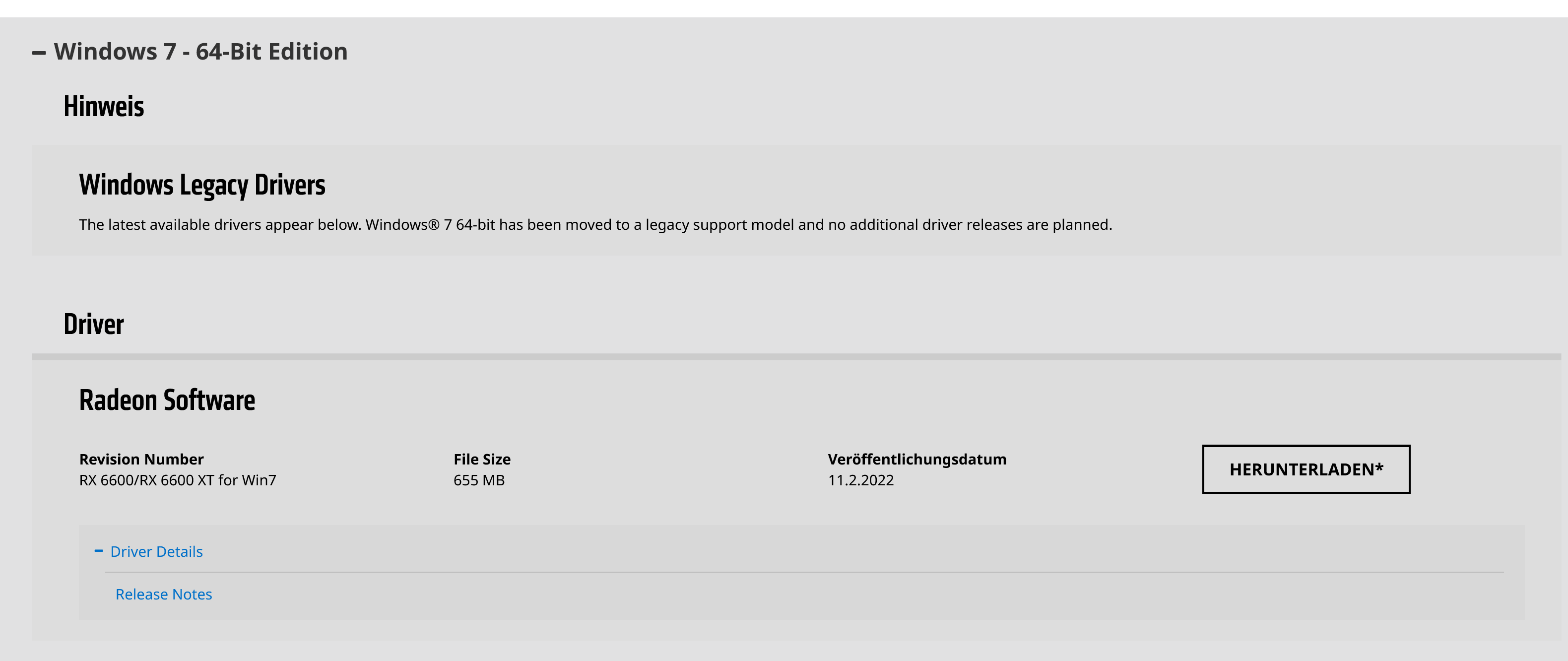

Zwirbelkatz schrieb:
Hallo Uwe und willkommen
Das ist der Link zum Windows 7 Treiber für deine Grafikkarte
https://www.amd.com/de/support/grap...ies/amd-radeon-6600-series/amd-radeon-rx-6600

Den Treiber habe ich auch genommen.😉😃

Ok, aber wie bereits gesagt, das mit dem Problem bei der Treiber installation wird an Windows 7 liegen,
ich kenn das.
Ausser jetzt, die Grafikkarte wäre defekt, dann wirst du auch die Probleme bei Windows 10/11 haben.
