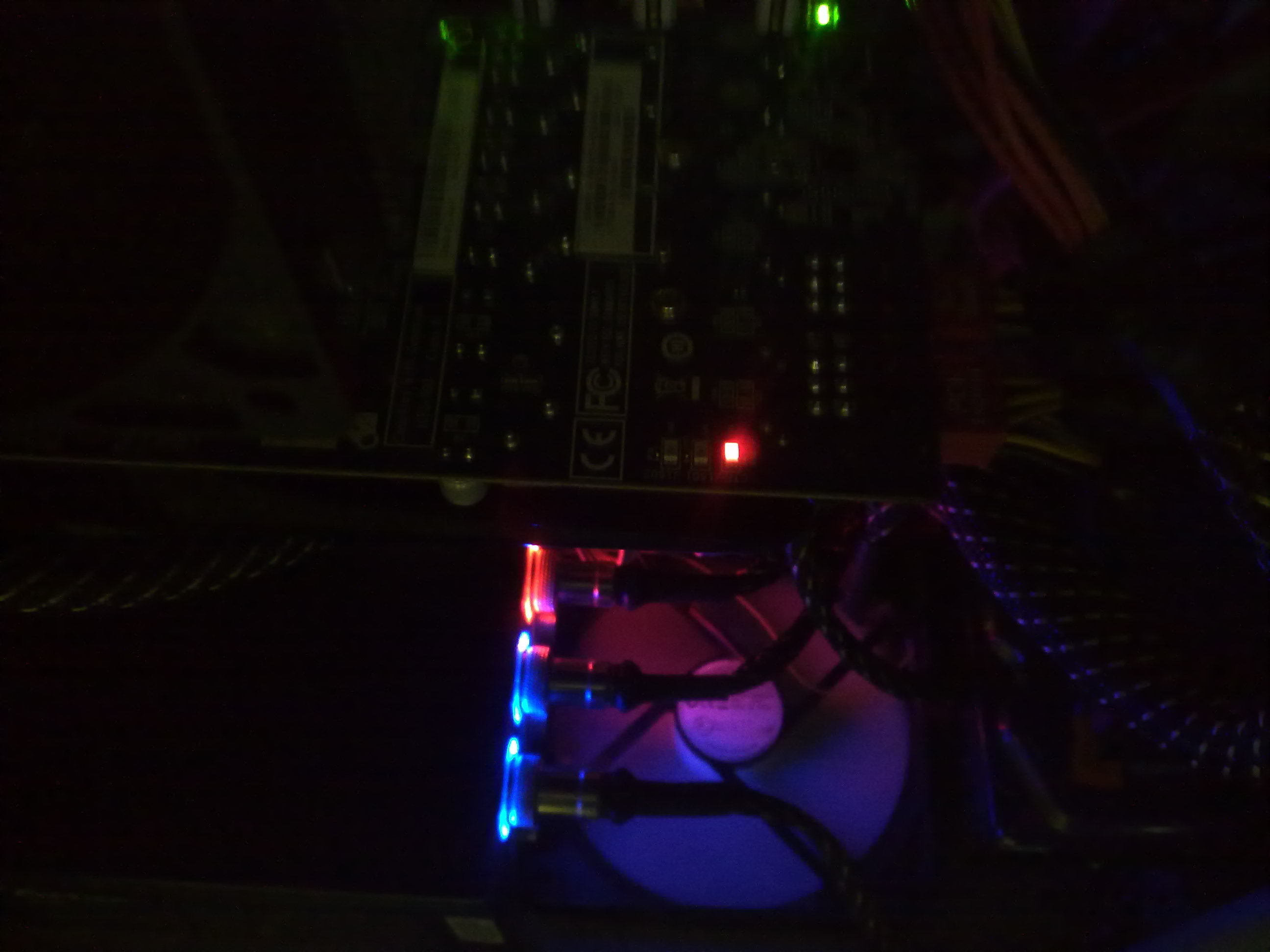

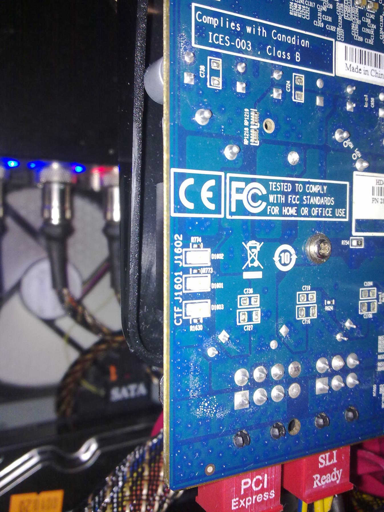

Hi,vielleicht wisst ihr wie man mein Problem lösen kann.
Wenn ich den Rechner im kalten zustand starte dreht der Grakalüfter 1-2 min. auf vollen touren. In der Zeit ist auch kein Bild vorhanden.
Nach dieser Zeit regelt er runter und ich muss den Rechner neu starten. Dann geht alles.
Was mir aufgefallen ist das in der Phase beim ersten Start eine rote Diode auf der Graka leuchtet. Läuft die Graka normal ist diese dann auch aus.

D1601 - Red LED On, shows critical temperature fault
D1602 - Red LED On, shows External power connector A was removed
D1603 - Red LED On, shows External power connector B was removed
D601 - Red LED On, shows critical Core power fault
Sollte passen ;)
D1603 -> Probleme mit dem Saft. Klingt so als müsste dein NT oder so Warmlaufen bis die Karte genug Power kriegt.

juhu,..also problem gelöst,...die diode hat angezeigt das die karte zu heiss ist,....... naja,...jetzt tut eine 5850 ihr werk ^^
