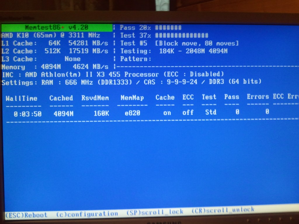

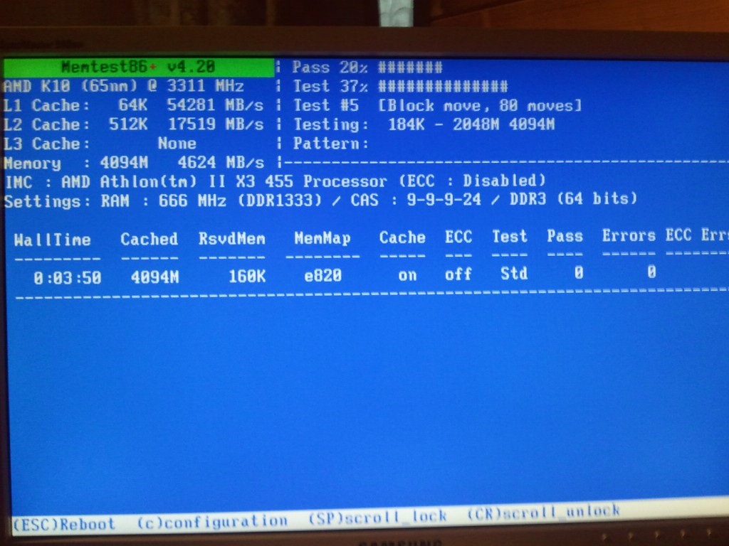

ich hab grad memtest86+ am laufen um den ram als fehlerquelle auszuschließen.
jetzt is mir was aufgefallen und zwar steht da CAS: 9 - 9 - 9 - 24
mein arbeitsspeicher is ja folgender:
G.Skill ECO DIMM Kit 4GB PC3-10667U CL8-8-8-24 (DDR3-1333) (F3-10666CL8D-4GBECO)
-> müsste dann also bei CAS beim memtest nicht 8 - 8 - 8 - 24 stehen?
sollte ich das ändern bzw. kann man die timings überhaupt ändern?
wenn ja wo kann die einstellungen im bios ändern?
danke schon mal

Die Latenzen des RAM (9-9-9-24) sind im Verhältnis zur Frequenz zu sehen.
Die entscheidende Frage ist, ob der Speicher in Bezug auf Latenzen und Frequenz innerhalb der vom Hersteller freigegebene Spezifikationen betrieben wird.
Da gibt es RAM, der lässt sich ohne Probleme mit einer Frequenz von 2.000 MHz und den Latenzen 9-9-9-24 betreiben. Anderer RAM verträgt nur 1.600 MHz dafür aber CL-Werte 8-8-8-20.
Um zu Deinem RAM zurückzukommen, kannst Du mit CPU-z im Reiter Memory nachschauen, unter welchen Voraussetzungen der Hersteller den RAM zu Betrieb freigegeben hat.
Ich bin mir aber (fast) sicher, dass Du Deinen RAM mit einer Frequenz von 1.600 MHz bei 8-8-8-24 betreiben kannst.
Diese Werte sollten im BIOS fest eingestellt sein und nicht auf "Auto" gelassen werden.
Schau ins BIOS und verschaffe Dir -auch mittels Handbuch- einen Überblick über die Optionen.
Falls Dein BIOS ein Menu "Frequencies" hat, müsste dort auch etwas über die einzustellenden CL-Werte und die Frequenz stehen.
Stelle dann auf 8-8-8-24 und die Frequenz auf 1.600 MHz. Die Spannung setzt Du ebenfalls auf 1,56 V fest (auch die Spannungen sollte man im BIOS einstellen). Danach kannst Du Memtest86+, Test #5, laufen lassen.

der memtest der seit heut morgen früh läuft (seit 3std) hat noch keine fehler gezeigt.
werde jetzt mal die timings etc. einstellen.

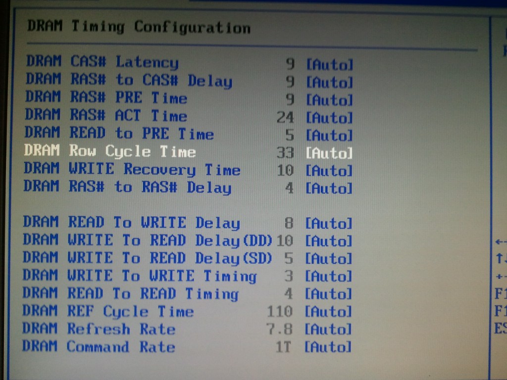

bei den timings bin ich mir bisschen unsicher. muss ich nur CAS umstellen oder die ersten 3?
also von auto auf "8 CLK"

so hab jetzt timings auf 8-8-8-24 und die dram frequency auf 1333
so sollten die dinger ja laut g.skill betrieben werden
