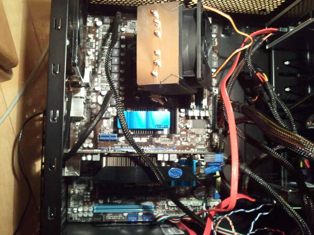

ja die karte braucht nen externen stecker.
welchen weißen stecker vom mainboard meinst du?
hm das sollte eigentlich passen oder?
ja haste angeschlossen... überlege gerade ob es auch an deinem Netzteil liegen könnte, aber da wissen andere mehr wie ich, vielleicht schreibt einer was dazu, nur so eine Idee
Falls Du noch eins hast austauschen bevor Du die Karte einschickst
schon komisch lese auf der herstellerseite das die karte ein 6 pin stromanschluss hat....
und auf anderen seiten steht das da noch ein 4 pin stromanschluss ist hmmmm
hab mich vorher entladen und der einbau ging auch super easy. musste nix drücken oder sonst was, ging alles ohne gewalt und das mainboard war auch im nu eingebaut
edit:die schrauben hab ich auch nicht sonderlich angezogen
